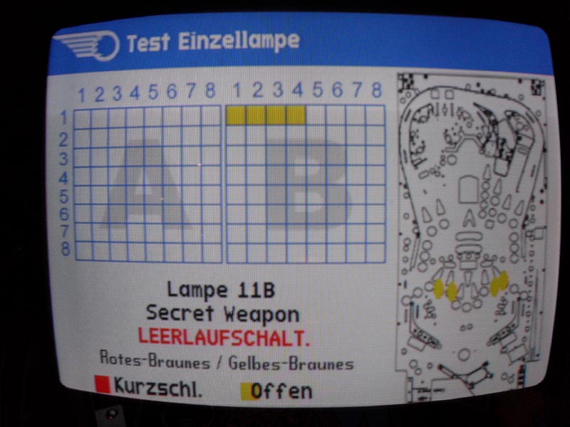

mein erster Pinball 2000 ist eingezogen und ich habei ein kleines (?) Problem mit 4 Lampen. Diese 4 Insert-Lampen leuchten nicht, Lampen und Kontakte habe ich überprüft.
Wie ich die Fehlermeldung deute, scheinen die 4 Lampen irgendwie zusammen zu hängen. Nur weiß ich leider nicht, wo ich mit der Fehlersuche weitermachen soll.
Ich hoffe Ihr habt einen Tipp für mich.
Michael
Konnte das Problem schon beheben:
Der zuständige Stift auf der Lampenplatine hatte an der Lötstelle einen kleinen Haarriss und somit keinen Kontakt mehr. Eben nachgelötet und schon funktionieren die Lampen.
