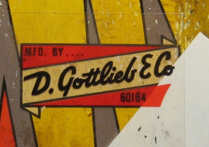

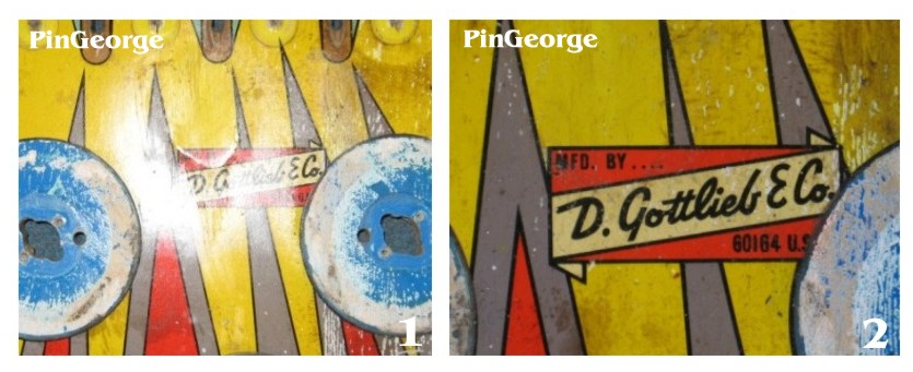

PinGeorge Geschrieben 28. Dezember 2009 Geschrieben 28. Dezember 2009 (bearbeitet) Hallo Flipperfreunde, in unregelmässigen Abständen werde ich euch hier in Workshops zeigen; wie ich meine Arbeit mache; und versuche dies so zu beschreiben das es für euch nachvollziehbar ist. Wer Fragen hat will ich gerne beantworten; ich weise jedoch darauf hin das meine Anleitungen so wie ich es mache keine Garantie darstellt das es bei euch dann auch funktioniert: Hier also meine Bitte: Erst selber ausprobieren bevor ihr euch irgendwas versaut und der Schaden nachher noch größer wird..... Als erstes Thema habe ich mir das Thema: passende Schriften ( Fonts ) finden ausgedacht und will dies etwas näher beschreiben. Für eine optimale Vorbereitung mache ich mir erst einmal ein gutes digitales Bild; ob nun mit einem mobilen Farbscanner oder mit einer Digitalkamera. Bild 1: zeigt ein Beispiel einer schlechten Aufnahme; sehr ungeeignet für eine Reproduktion. Aufgenommen im Automatikmodus mit Blitzlicht. Hier sind bedingt durch das Blitzlicht starke Reflektionen vorhanden; das geht besser..... Bild 2: ein optimales und scharfes Bild; nicht zu hell und nicht zu dunkel. Aufgenommen habe ich dies im manuellen Modus; die Kamera wurde hier auf ein Stativ montiert. Im manuellen Modus wird erst einmal der Blitz deaktiviert. Dann wird die Belichtungszeit auf 4 sec eingestellt - abhängig vom Umgebungslicht im Raum. Dann wird der Zeitauslöser eingestellt damit die Kamera nicht mehr wackelt; und man sollte mit dem Focus schon sehr nahe ans Motiv gehen. So bekomme ich eine gute Aufnahme für die weitere Bearbeitung. Bearbeitet 28. Dezember 2009 von PinGeorge

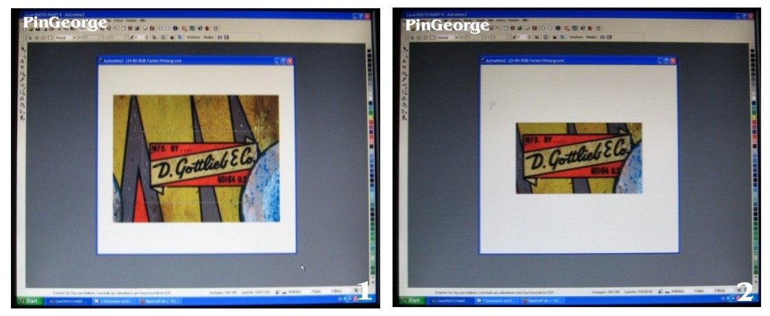

PinGeorge Geschrieben 28. Dezember 2009 Autor Geschrieben 28. Dezember 2009 Nun kommt die weitere Bearbeitung der digitalen Bildaufnahme. Ich mache dies seit fast siebzehn Jahren mit Produkten aus dem Hause Corel; dem ich bis heute treu geblieben bin. Es geht natürlich auch mit jeder anderen Bildbearbeitungssoftware; allem voran heute Produkte aus dem Hause Adobe. Bild 1: Die digitale Aufnahme wird in Corel Photo Paint nun zugeschnitten; alles was überflüssig ist soll weg weil es sowieso nicht verwendet wird. Das Stück was stehenbleiben soll wird mit dem Maskenwerkzeug eingegrenzt..... Bild 2: und dann über Bild beschneiden zugeschnitten so das dieses teilstück nun als *.jpg Grafik abgespeichert wird zur weiteren Bearbeitung.

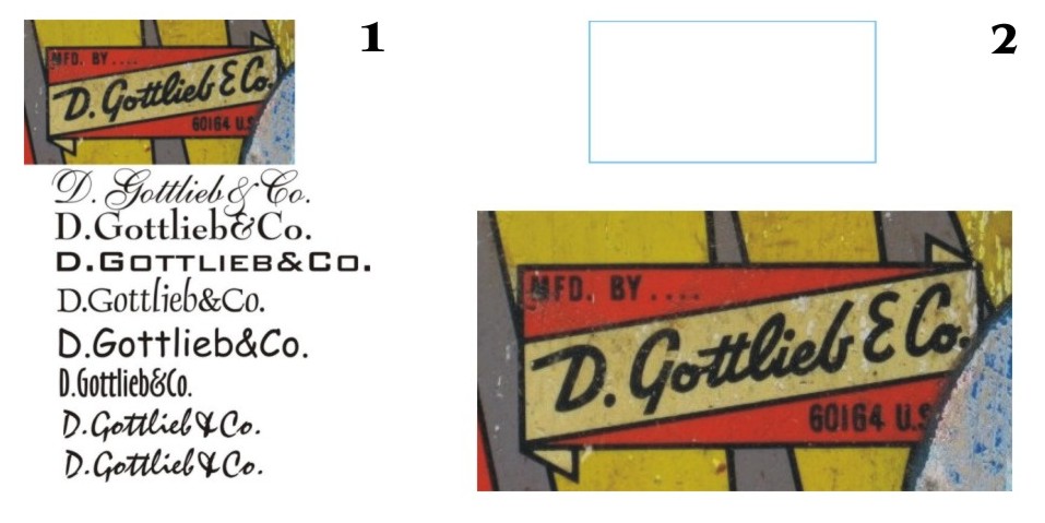

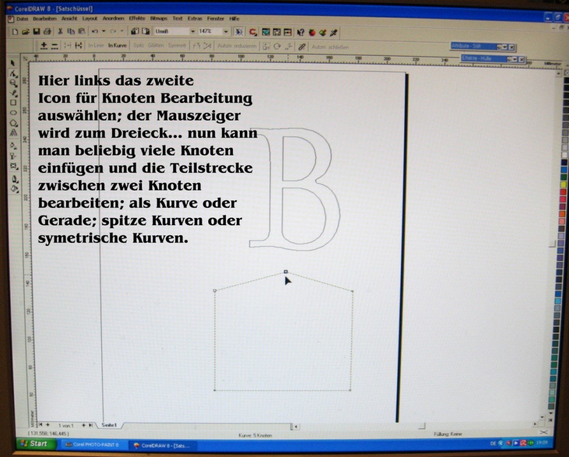

PinGeorge Geschrieben 28. Dezember 2009 Autor Geschrieben 28. Dezember 2009 Die *.jpg Grafik wird nun nach Corel Draw importiert und dient dort als Vorlage für die Erstellung des benötigten Schriftzuges. Corel Draw ist ein vektorbasiertes Illustrationsprogramm wobei es auch hier viele vergleichbare andere Software gibt wie Freehand; Illustrator etc. Zunächst jedoch einige einfachere Wege: - Wenn man keine original exakte Schrift benötigt reicht auch meistens eine ähnliche Schrift wie sie in jedem Grafik Programm vorzufinden ist. - Es gibt auch zahlreiche kostenlose download Möglichkeiten im Netz Will man jedoch die originale Schrift so kann die Suche; gerade wenn es etwas seltenes ist; äusserst mühsam und schwierig sein. Denn man muß davon ausgehen das es mehrere 10.000 Fonts gibt; gerade deswegen weil heute auch viele Leute eigene Schriften entwerfen. Ich selber erspare mir das suchen in meinem Archiv wo mindestens 12.000 Fonts vorhanden sind; denn es geht auch schneller. Hier muß ich jedoch einräumen das es etwas Übung erfordert und wer sich damit befassen möchte; versucht es denn es ist gar nicht so schwer. Und mit jeder neuen Übung geht es später schneller. Um es einfacher darzustellen habe ich die Bilder nun nicht direkt vom Monitor abfotografiert sondern die Grafiken direkt ins *.jpg Format wieder exportiert. Bild 1: Viele Schriften sind möglich; aber auch wenn man denkt es passt; dann hakt es doch wieder hier oder wieder dort. Bild 2: Die Vorlage ist in Corel Draw importiert und dient als Vorlage. Nun zeichnet man ein einfaches Rechteck und wandelt dies in Kurven um.......

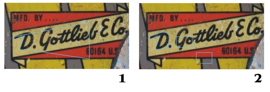

PinGeorge Geschrieben 28. Dezember 2009 Autor Geschrieben 28. Dezember 2009 Bild 1: Nun legt man das Rechteck auf die Bildvorlage und kann mit dem Knotenbearbeitungswerkzeug neue Knoten einfügen; diese Knoten verschieben; gerade Linien in Kurven umwandeln; also man kann die komplette Outline an dem originalen Schriftzug anpassen. Bild 2: Das D ist schon fast fertig. Am Besten macht man sich ein Rechteck auf Vorrat - so das man dieses nur noch über die kopieren Funktion bei neuen Segmenten sofort neu heranholen. So lege ich nun Schritt für Schritt die neue Outline fest.

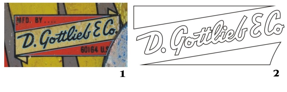

PinGeorge Geschrieben 29. Dezember 2009 Autor Geschrieben 29. Dezember 2009 Bild 1: Hier nun die fertige komplette Outline; zusätzlich wurden noch schnell die beiden roten Felder gezeichnet; diese ganze Zeichnung dauert unter 10 Minuten. In dieser Zeit habe ich in der Regel den originalen Schriftstamm nicht gefunden. Bild 2: Nun ohne die Vorlage; die kann man löschen weil sie nicht weiter benötigt wird. Die Outline nun in schwarz eingefärbt weil sie so auf dem Bild besser zu sehen ist. Den Schriftzug muß man nun mit der Funktion "Kombinieren" zusammenlegen; ebenso die beiden roten Rechtecke.

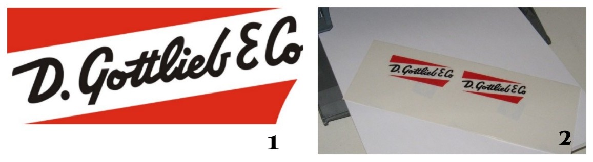

PinGeorge Geschrieben 29. Dezember 2009 Autor Geschrieben 29. Dezember 2009 Nun sind es nur noch wenige Minuten bis ein Testausdruck erfolgen kann. Bild 1: Hier nun die Outlines gelöscht und beide Grafiken mit Farbe gefüllt; scharz und rot. Wichtig ist nun nur noch bevor der Testausdruck erfolgt; das man die originalen Abmessungen vom Vorbild auf die Grafik überträgt; man misst zwei gute Eckpunkte mit der Schieblehre; hier habe ich das obere rote Rechteck vermessen; und dann die Grafik entsprechend angepasst. Bild 2: Auf transprenter Selbstklebefolie kann man nun einen Testausdruck auf einem gewöhnlichen Tintenstrahldrucker erstellen.
PinGeorge Geschrieben 29. Dezember 2009 Autor Geschrieben 29. Dezember 2009 Das fertige Bild mit der Schrift nun auf das Spielfeld geklebt; es passt einwandfrei. Die Grafik ist nun fertig für weitere Schritte: - Belichtung auf einen Film ( dann jedoch nur schwarz ) - Druck auf transparente Polymervinyl Folie mit lösungsmittelhaltiger Tinte - Druck per Siebdruck auf transparente selbstklebende Folie Man kann diese Folien auch durch Naßschiebefolie ersetzen; diese ist sehr dünn und wird mit Wasser als Schiebebild aufgeschoben. Dies ist eine sehr gute Lösung da man hierbei kaum die Umrisse des Decals erkennen kann; was bei einer Klarlackierung dauerhaft hält und (fast) nicht mehr sichtbar ist. Naßschiebefolien wie Selbstklebefolien kann man auch mit jedem handelsüblichen Tintenstrahldrucker selber drucken; hier ist jedoch ein großer Nachteil vorhanden; die fehlende Dichte der Drucke. Hält man diese Drucke gegen das Licht so scheint das Licht hier unweigerlich durch; das Verfahren ist gerade bei Insert Reparaturen ungeeignet. Wer geschickte Hände hat und solche transparenten Drucke auf Inserts verwendet sollte diese unbedingt noch mit einem Pinsel und Farbe nachzeichnen; am Besten nach der ersten Klarlackversiegelung. Fazit: Richtige Drucke sind von der Qualität her kaum durch etwas zu ersetzen - eine halbwegs gute Lösung ist mit Tintenstrahlplottern auf Lösungsmittelbasis möglich ( solvent inkjet printer ) wobei die heutige neue Generation auch weiß drucken kann!

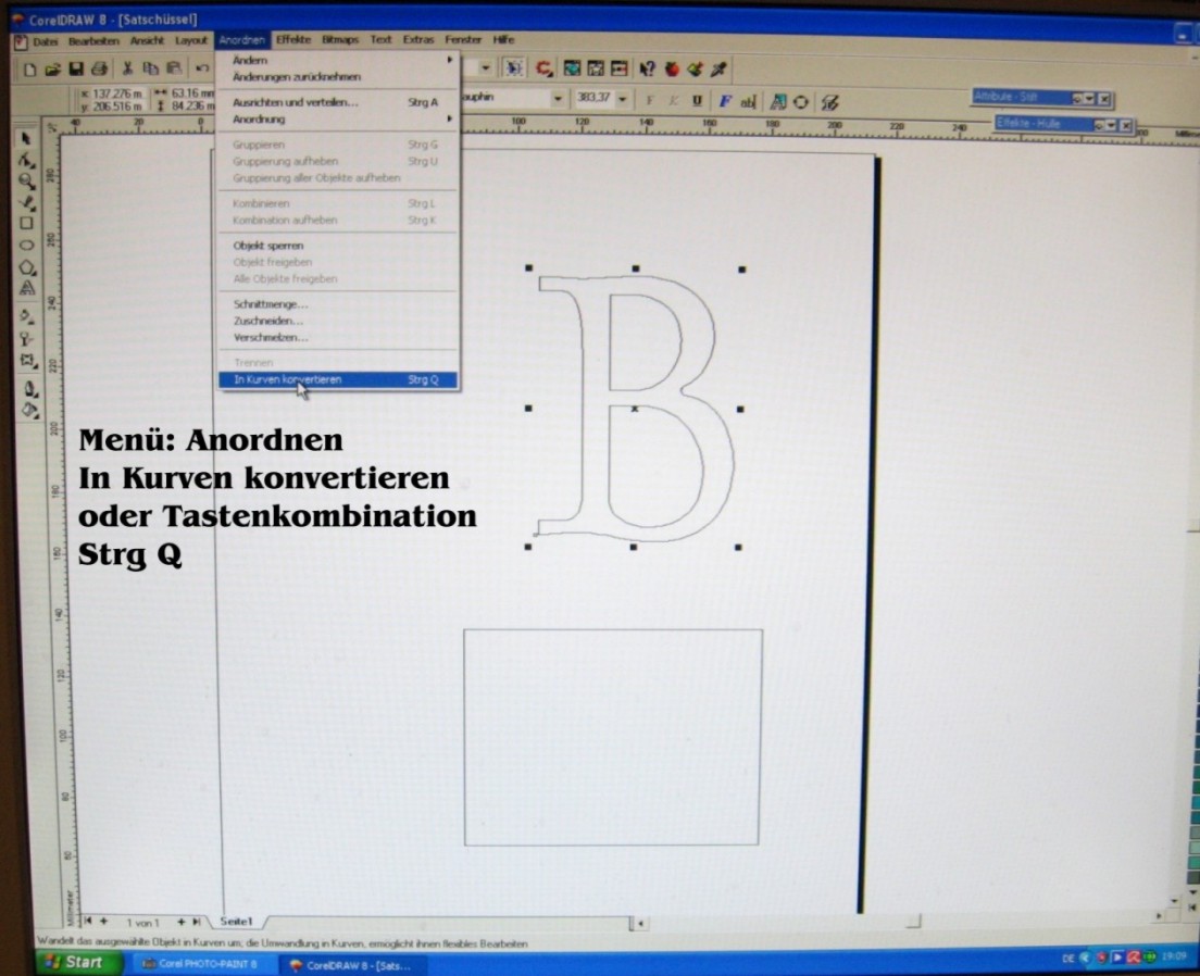

PinGeorge Geschrieben 6. Januar 2010 Autor Geschrieben 6. Januar 2010 Hier nun der Nachtrag; wer sich seine eigenen originalen Schriften erstellen möchte sollte sich die Zeit nehmen es mit einem geeigneten Grafikprogramm auszuprobieren. Das gewünschte Objekt in Kurven umwandeln; dies findet man unter dem Menüpunkt: "Anordnen" und dann in Kurven konvertieren.
PinGeorge Geschrieben 6. Januar 2010 Autor Geschrieben 6. Januar 2010 Nun steht der Phantasie alles offen: Selber aus einer bestehenden Schrift eine neue Schriftart entwerfen ( daher werden im Netz mittlerweile soviele Neuschöpfungen angeboten) oder eine originale Grafik oder Schrift nachzeichnen. Viel Glück und Erfolg - mehr kann auch ich hier nicht zeigen - weil das würde den Rahmen sprengen.
