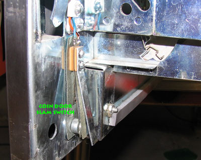

An der Coin door ist ein Tilt-schalter . Den siehst du auf der Rückseite.
Das Ding sieht ungefähr so aus:
Vielleicht hat sich dort was verklemmt oder kurzgeschlossen...
Gruß, Jens
