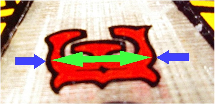

MiB Geschrieben 9. Mai 2008 Geschrieben 9. Mai 2008 @sepp Wenn Du beispielsweise dieses "E" mit schwarzem Rand lackieren möchtest, dann würde ich es folgendermaßen machen: Klebe die Umrandung des Buchstaben ab, lasse auch den Bereich der schwarz werden soll frei, wenn Du das Rot lackierst. Da wo später das Rot sein soll (grüner Pfeil) lackierst Du schön deckend. In dem Bereich zwischen dem grünen und dem blauen Pfeil, also da wo später die schwarze Umrandung hinkommt, lackierst Du nach aussen dünn auslaufend ebenfalls ROT. Aussen zur Kante immer dünner werdend, nur noch ganz leicht nebeln(!) Wenn das Rot schön getrocknet ist, dann kannst Du die Maskierung komplett so lassen wie sie ist, klebst das was rot werden soll ab und kannst direkt das Schwarz lackieren. So brauchst Du nicht zwischen dem Farbwechsel alles neu abzukleben und auch nicht auf 100%ige Positionierung der Schablonen zwischen Rot/Schwarz zu achten. Ich hoffe das war einigermaßen verständlich, so ohne Hände und Füße. Gruss Michael
SeppSaftig Geschrieben 11. Mai 2008 Autor Geschrieben 11. Mai 2008 Nach dreimaligem lesen mit einem schmunzeln zur kenntnis genommen. lackierst Du nach aussen dünn auslaufend ebenfalls ROT. Aussen zur Kante immer dünner werdend, nur noch ganz leicht nebeln(!) Räusper....... Dir ist aber schon aufgefallen wie breit der rand ist Kann man mit so ner pistole auch einzelne pixel sprühen Also wenn der schwarze rand 1mm breit ist ist das viel. Gruß Sepp
MiB Geschrieben 11. Mai 2008 Geschrieben 11. Mai 2008 Mir ner vernünftigen Pistole, etwas Übung und ruhiger Hand geht das. Klar das Du da keinen 100% gleichmäßigen Farbübergang hinbekommst, wichtig ist aber am Rand so wenig wie möglich aufzutragen. Mit der Pistole schräg aus Richtung der Schablonenkante sprühen. Wenn Du mit ner Blumenspritze lackierst geht das natürlich nicht. Gruss Michael
