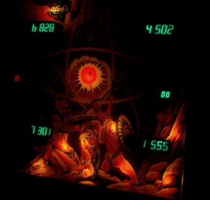

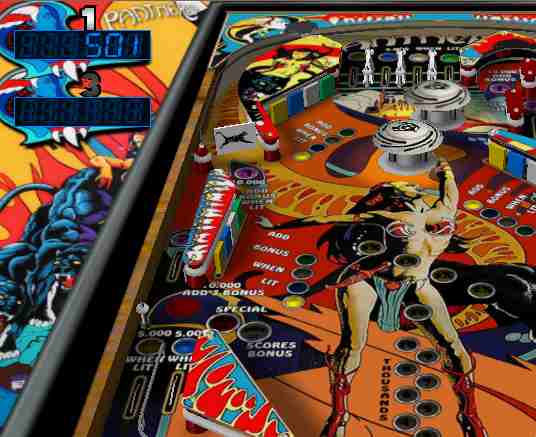

okaegi Geschrieben 23. November 2007 Autor Teilen Geschrieben 23. November 2007 Aussehen tut es dann mit den normalen 6 Stelligen Anzeigen so: (Vpinmame). Gruss Oliver Link zu diesem Kommentar Auf anderen Seiten teilen Mehr Optionen zum Teilen...

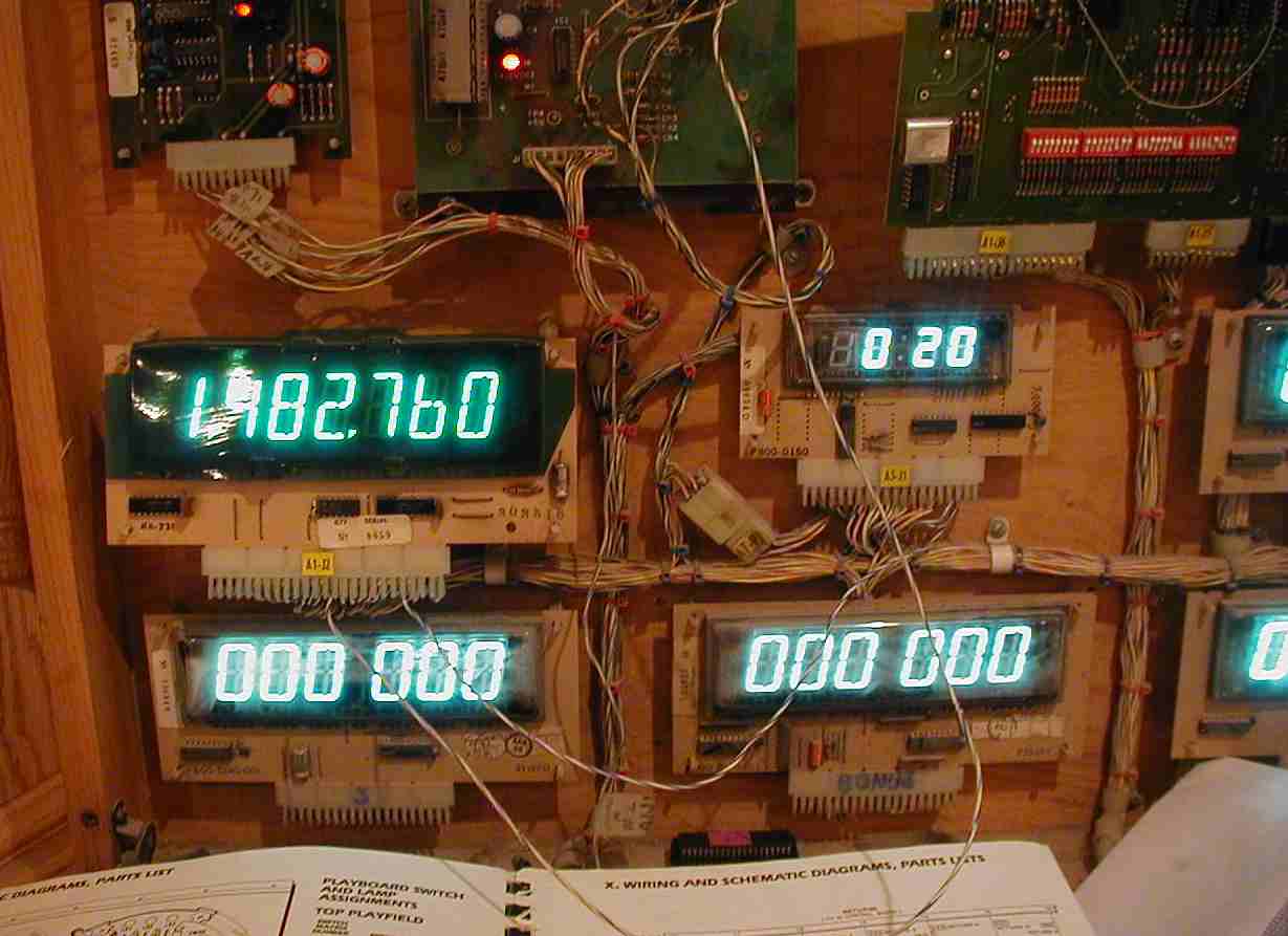

bontango Geschrieben 2. Dezember 2007 Teilen Geschrieben 2. Dezember 2007 So, hier die erste Erfolgsmeldung, Version 002. Angehängt ein Foto von meinem Timeline nach einem Testspiel mit Okeagis Mod, bisher alles ohne Abstürze Link zu diesem Kommentar Auf anderen Seiten teilen Mehr Optionen zum Teilen...

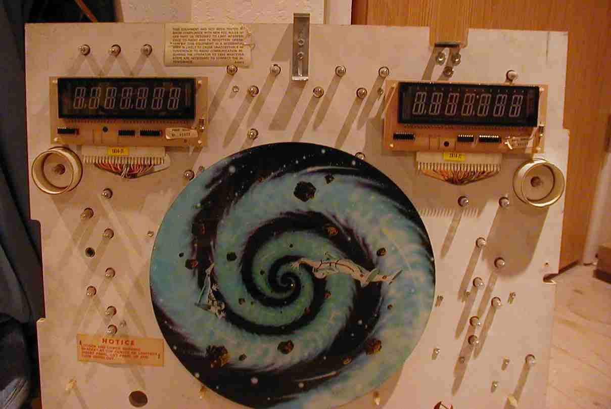

okaegi Geschrieben 12. Dezember 2007 Autor Teilen Geschrieben 12. Dezember 2007 So hier mal der Test von Steve Charland...Er hat gerade sein Blackhole auf 7 Stellige Anzeigen umgerüstet.... Am Wochenende wird weitergetestet... Es wird definitiv zwei Versionen gegeben, eine für 6 Stellige Anzeigen mit D / 10 und eine für 7 Stellige Anzeigen. Gruss liver Link zu diesem Kommentar Auf anderen Seiten teilen Mehr Optionen zum Teilen...
Volley Geschrieben 12. Dezember 2007 Teilen Geschrieben 12. Dezember 2007 Sieht ja gut aus, aber die 7er Displays sind doch eindeutig größer. Da passen doch die Ausschnitte im Backglas garnicht, oder? Link zu diesem Kommentar Auf anderen Seiten teilen Mehr Optionen zum Teilen...
okaegi Geschrieben 12. Dezember 2007 Autor Teilen Geschrieben 12. Dezember 2007 Nee, das wäre wohl ein Megafrust...Oben ist das Bild vom Teststand hier mal das umgerüstete Kopfteil...Ich hab schon lang keinen Gottlieb mehr life gesehen... Gruss Oliver Link zu diesem Kommentar Auf anderen Seiten teilen Mehr Optionen zum Teilen...
okaegi Geschrieben 12. Dezember 2007 Autor Teilen Geschrieben 12. Dezember 2007 Kann ein Gottlieb Besitzer mal nur den Anzeigenbereich ausmessen ? Also von der ersten Stelle rechts (respektive ganz rechts) bis zur äussersten linken Stelle ? Gruss Oliver Link zu diesem Kommentar Auf anderen Seiten teilen Mehr Optionen zum Teilen...
Volley Geschrieben 13. Dezember 2007 Teilen Geschrieben 13. Dezember 2007 Kann ich morgen machen wenn niemand schneller ist. Aber auf dem Bild vom Ami ist das ganz deutlich zu sehen! Die mittleren und die beiden linken Segmente der Millionenstelle gehen aus dem Anzeigebereich raus wenn die Fenster genau so klein sind wie die 6er-Anzeige! Link zu diesem Kommentar Auf anderen Seiten teilen Mehr Optionen zum Teilen...

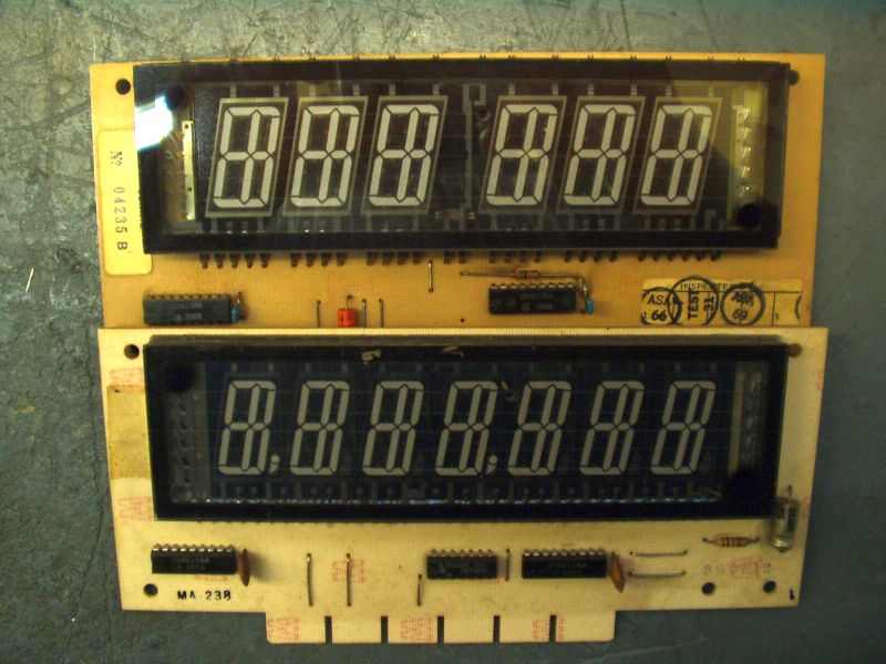

Drugi Geschrieben 14. Dezember 2007 Teilen Geschrieben 14. Dezember 2007 Die Displays sind gleich gross. da die Segmente schmaler sind.Also passen sie auch. Hier mal ein Bild für alle Zweifler . Gruss drugi Link zu diesem Kommentar Auf anderen Seiten teilen Mehr Optionen zum Teilen...
okaegi Geschrieben 14. Dezember 2007 Autor Teilen Geschrieben 14. Dezember 2007 Besten Dank für das Foto....Ich hatte schon eine kleine Krise im Anflug... Gruss Oliver Link zu diesem Kommentar Auf anderen Seiten teilen Mehr Optionen zum Teilen...
