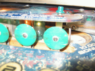

Itschy Geschrieben 12. Oktober 2007 Geschrieben 12. Oktober 2007 Gibt es irgendwo Infos wo diese farbigen Röhrchen auf den Lampen beim Elektra drauf sind?Sind es nur grüne oder gab es auch andere Farben? danke Sören
Itschy Geschrieben 12. Oktober 2007 Autor Geschrieben 12. Oktober 2007 hier mal ein Bild von dem Teil.
Medusa Geschrieben 12. Oktober 2007 Geschrieben 12. Oktober 2007 Hi Sören, rote hinter den 3 roten targets in der Mitte Gruss Jean-Claude

Carbonteufel Geschrieben 16. Oktober 2007 Geschrieben 16. Oktober 2007 Leider liegt MiB richtig: die passenden Röhrlis sind zumindest in D nicht zu bekommen. Karins und meine sind für Bajonettlämpchen, welche einen dünneren Glasköper haben. Alternative: Lampenkappen (verfügbar) oder mit Tauchlack selber pinseln. LG Stefan

Medusa Geschrieben 17. Oktober 2007 Geschrieben 17. Oktober 2007 noch eine Alternative - Umbau - ich ersetzte sowieso fast immer, bei Bruch dieser Glasfassungen durch Bayonette Fassungen
Itschy Geschrieben 17. Oktober 2007 Autor Geschrieben 17. Oktober 2007 Ich werd wohl die Fassungen wechseln.Hatte die Röhrchen letzten gleich bei Karin bestellt gehabt. @Carbonteufel Ich habe versucht in deinem Shop IC´s usw zu bestellen.Irgendwie funktioniert da was nicht.Angeblich müssten mehrere Mails an mich raus sein,wegen meinem neuen Password.Die IC´s hab ich mittlerweile.Aber schick doch mal ein neues Password!
