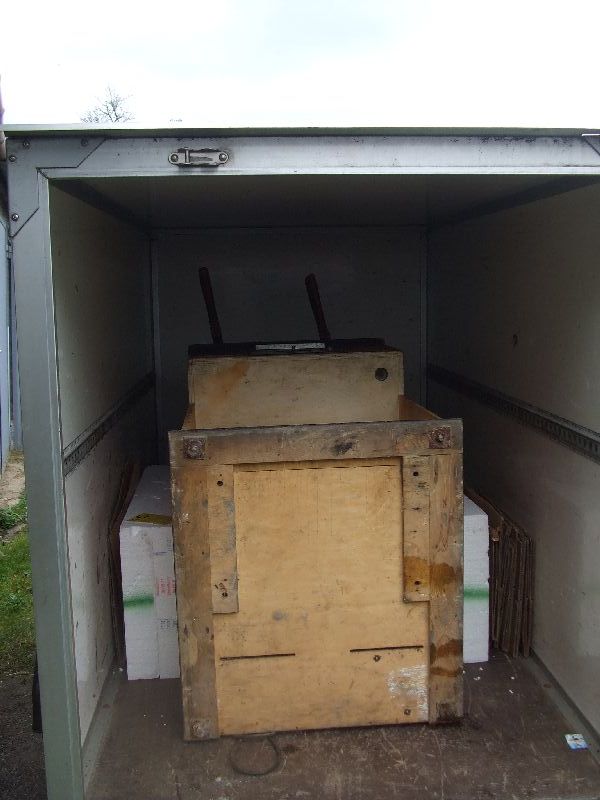

Volley Geschrieben 8. September 2007 Autor Geschrieben 8. September 2007 Nachdem wir zuerst einmal mit der Spitzhacke dafür gesorgt haben das das Tor der Scheune noch zu öffnen war, die Dachrinne mit einem Besenstiel abgestützt haben (damit diese oben bleibt) und Carlo irgend so ein Auto mit 5 Liter Motor hinausgefahren hat konnte dieses elektromechanische Kleinod aus der Scheune befreit und in den Hänger gepackt werden...
Volley Geschrieben 8. September 2007 Autor Geschrieben 8. September 2007 Anschliessend ging es dann ganz schnell durch Luxemburg wieder in Richtung Deutschland. Über eine Grenze, die eigendlich gar keine mehr ist...

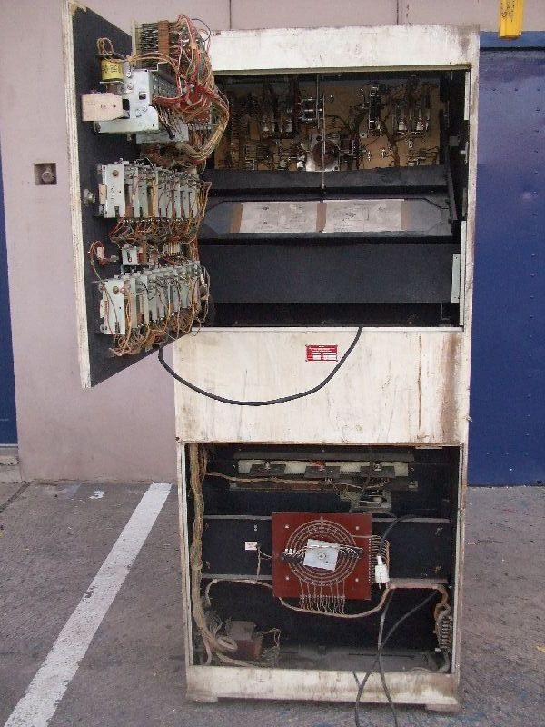

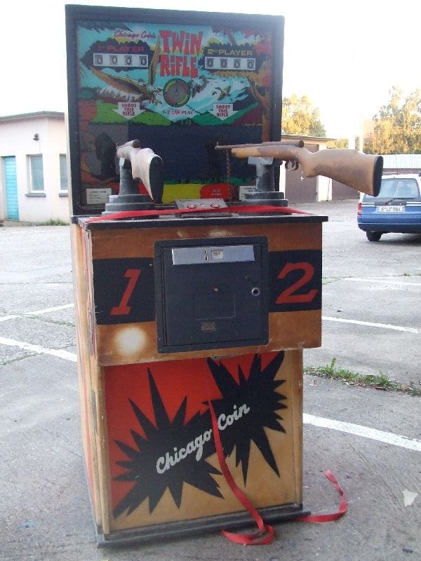

Volley Geschrieben 8. September 2007 Autor Geschrieben 8. September 2007 Zu Hause dann die erste Bestandsaufnahme: Ein Teil der Rückwand fehlt, das Anschlusskabel ist defekt. Ansonsten scheint das Gerät vollständig zu sein..

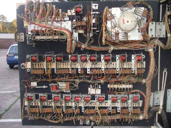

Volley Geschrieben 8. September 2007 Autor Geschrieben 8. September 2007 Die Steuertafel, welche den gesamten Programmablauf steuert.

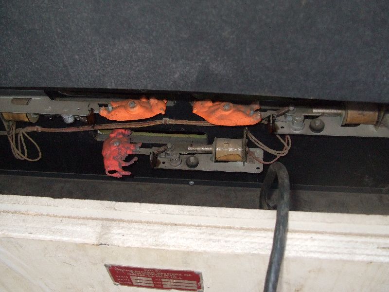

Volley Geschrieben 8. September 2007 Autor Geschrieben 8. September 2007 Diverse Spulen mit Zielen. Diese werden im Spiel einfach in das Panorama hinein geschoben...

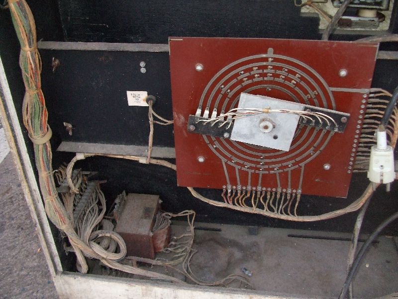

Volley Geschrieben 8. September 2007 Autor Geschrieben 8. September 2007 Der Trafo und die "Vogeleinheit"...

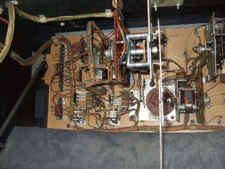

Volley Geschrieben 8. September 2007 Autor Geschrieben 8. September 2007 Und die Steuerung im Kopf! Links oben die Zählwerke für den zweiten Spieler. In der Mitte oben der Steuermotor für den Vogelflug. Eigendlich wird damit nur eine Spielel bewegt und der Vogel in das Bild hineinprojíziert. In der Mitte unten der Timer der die Spielzeit begrenzt. Rechts oben das Creditzählwerk.

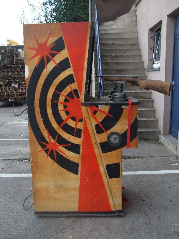

Volley Geschrieben 8. September 2007 Autor Geschrieben 8. September 2007 Seitenansicht vom Gehäuse. Keine Ahnung was die Franzosen rauchen, aber nun kann ich mir schon vorstellen weshalb die alle an Lungenkrebs sterben....

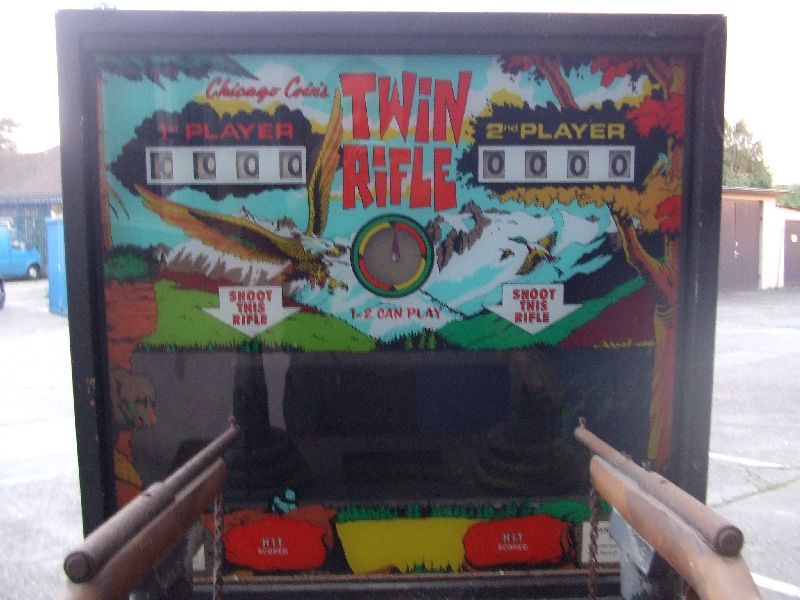

Volley Geschrieben 8. September 2007 Autor Geschrieben 8. September 2007 Die Scheibe. Bis auf eine Kleinigkeit super in Schuss! Das war eigendlich meine größte Sorge weil Ersatz so gut wie nicht zu bekommen ist!

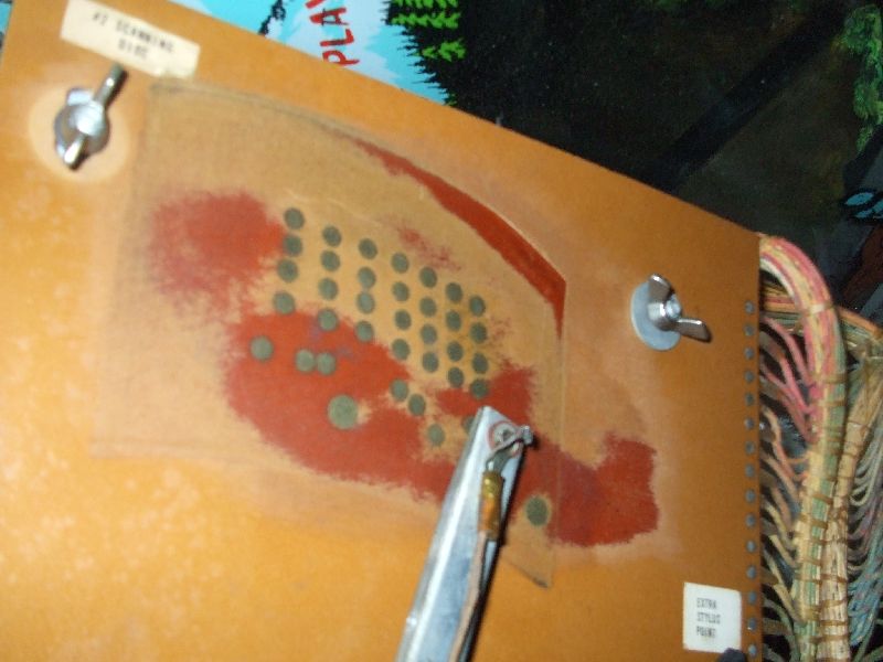

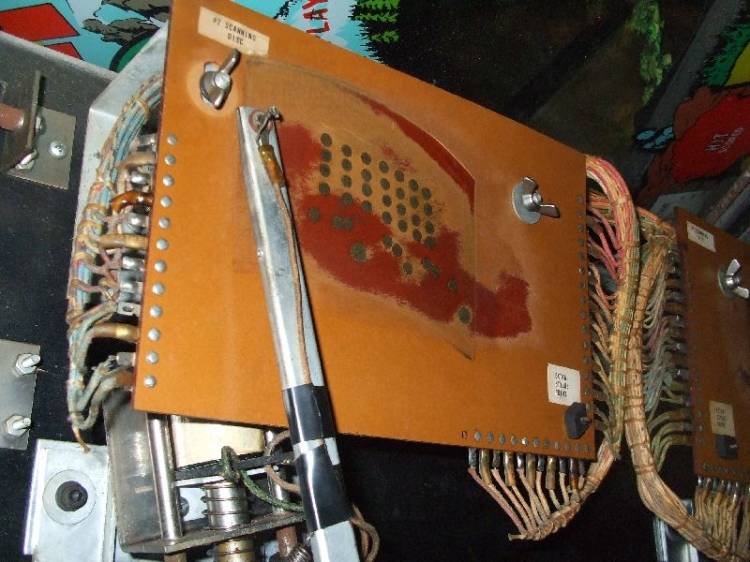

Volley Geschrieben 8. September 2007 Autor Geschrieben 8. September 2007 Die Abtastungen der Gewehre mit den die Maschine ermittelt wo man eigendlich hinballert...
Volley Geschrieben 8. September 2007 Autor Geschrieben 8. September 2007 Da die Maschine rein mechanisch arbeitet, also auch OHNE Optos etc, wurde die Trefferabfrage rein mechanisch realisiert. Da alle Ziele immer an genau definierten Orten stehen konnte man dies mit dieser "Zielmatrix" machen..

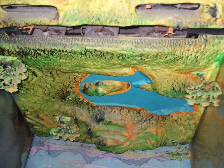

Volley Geschrieben 8. September 2007 Autor Geschrieben 8. September 2007 Senkrecht im Gehäuse ist das Parorama angebracht. Dadurch erreicht man eine sehr gute Tiefenwirkung auch in einem relativ schmalen Gehäuse. Der Spieler sieht das Bild in einem Spiegel..

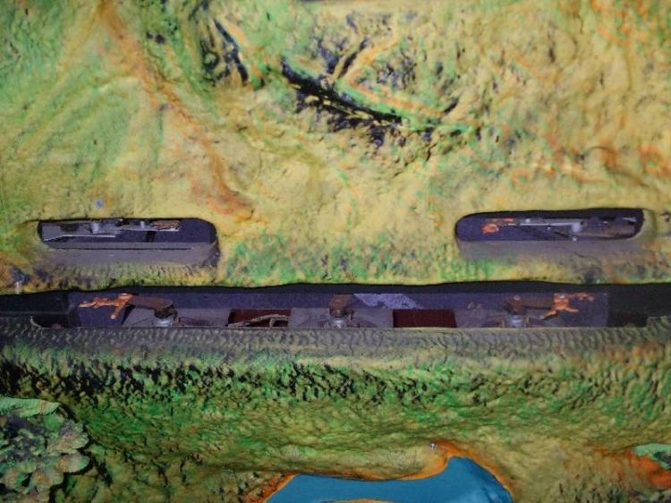

Volley Geschrieben 8. September 2007 Autor Geschrieben 8. September 2007 Hier die Ausschnitte durch die die Tier in das Panorame hineingebracht werden! Unten die Gazellen und darüber die (keine Ahnung) Stinktiere?

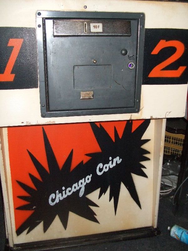

Volley Geschrieben 8. September 2007 Autor Geschrieben 8. September 2007 Als erstes hab ich gestern dann mal versucht das Nikotin vom Gehäuse zu bekommen. Schmutzradierer hat komplett versagt und Red Devil wirkte auch erst nach mehrfacher Anwendung mit jeweils 10-15 Minuten Einwirkzeit. Das Ergebnis sieht wegen des Blitzes etwas besser aus als es ist. Man sieht immer noch Nikotingilb. Allein für diese Vorderseite habe ich gut 3 Stunden gebraucht. Für die großen Seitenteile muss ich deshalb unbedingt was Besseres finden...

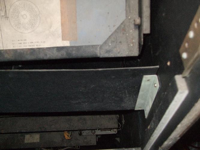

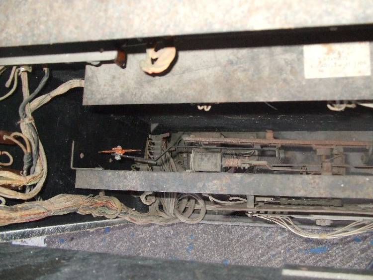

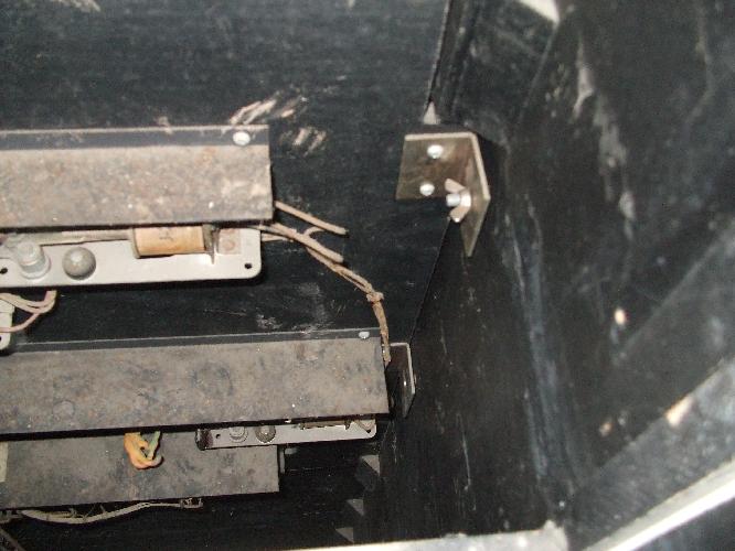

Volley Geschrieben 14. September 2007 Autor Geschrieben 14. September 2007 Und weiter geht es mit der Reinigung. Als erstes wird eine kleine Sichtblende an der Rückseite angeschraubt...
Volley Geschrieben 14. September 2007 Autor Geschrieben 14. September 2007 Diese gibt die Sicht frei auf die Halterungen des oberen Panoramas mit den meissten Zielscheiben. Die Flügelmuttern erden gelöst und die Schlossschrauben entfernt. Dann kann man noch lösen einiger Steckverbindungen das obere Panorameteil entfernen.

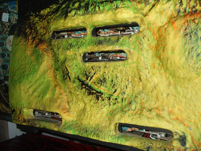

Volley Geschrieben 14. September 2007 Autor Geschrieben 14. September 2007 Dies ist das ausgebaute Panorama. Man sieht sehr guit die Schlitze durch die die Ziele aufgestellt werden...

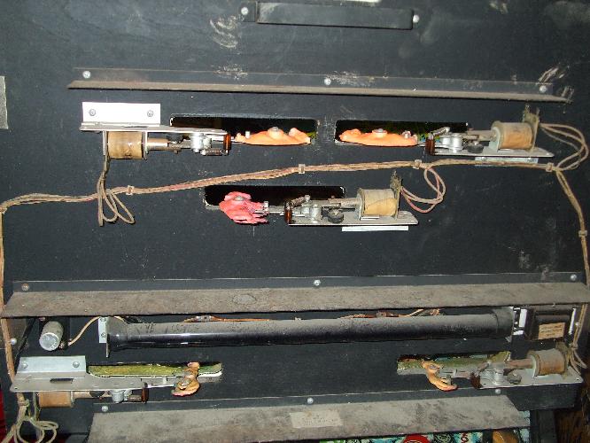

Volley Geschrieben 14. September 2007 Autor Geschrieben 14. September 2007 Das gleiche Panorama von hinten. Gut sind die Mechaniken zu sehen. Und jede Menge Dreck und Rost... Diese Schwarzlichtröhre ist nur für Beleuchtung der Enten da!

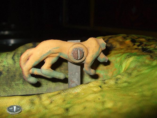

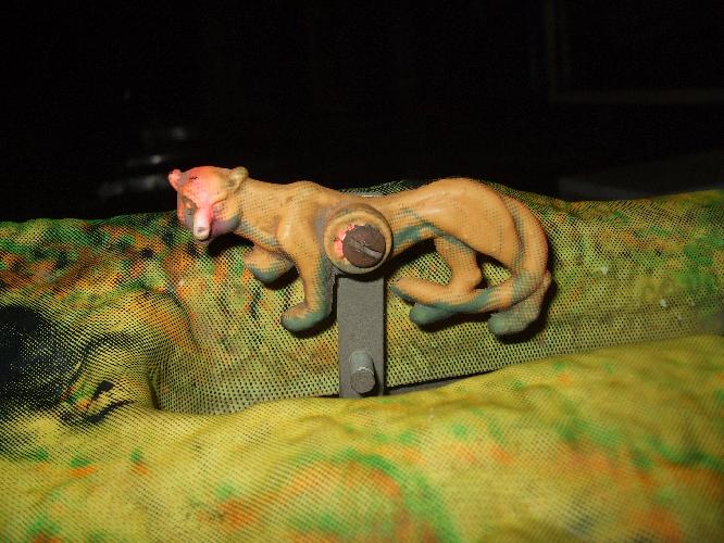

Volley Geschrieben 14. September 2007 Autor Geschrieben 14. September 2007 Auch die Ziele haben im Lufe der Zeit was abbekommen! Dem einen Berglöwen fehlt ein Bein...
Volley Geschrieben 14. September 2007 Autor Geschrieben 14. September 2007 Dem anderen auch gleich noch der ganze Kopf...
