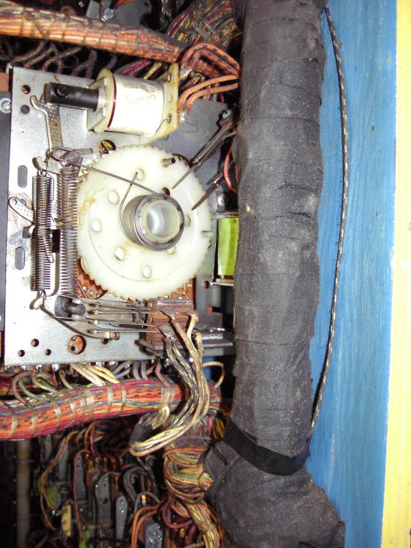

Volley Geschrieben 21. Januar 2006 Geschrieben 21. Januar 2006 Mein Bingo will leider nicht mehr als 144 Spiele rausrücken... Habe gestern ca 1500 Credits eingesetzt, aber KEINER der Zähler geht über 144 hinweg! Hat jemand eine sinnvolle Idee wo der Fehler zu suchen ist?
Volley Geschrieben 21. Januar 2006 Autor Geschrieben 21. Januar 2006 Der Endschalter am Zählwerk ist es NICHT! Der ist OK!

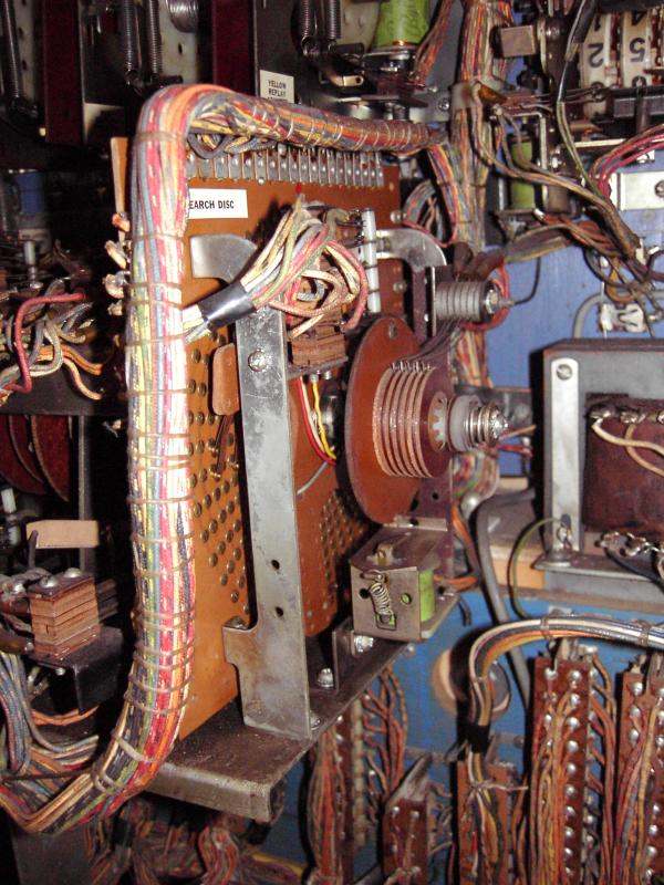

Volley Geschrieben 24. Januar 2006 Autor Geschrieben 24. Januar 2006 So, heute war ich mal ein bischen fleissig und hab weiter gebastelt. Das Problem der Gewinnweiterschaltung ist erst mal gelöst. War doch keine Aufstellermodifikation sondern was ganz anderes... Als erstes habe ich mal die Spotting-Disk justiert. Die stand nicht richtig. In den Stop-Stellungen lagen die äußeren Kontakte nicht richtig an...
Volley Geschrieben 24. Januar 2006 Autor Geschrieben 24. Januar 2006 Zum einstellen wird einfach die Halterung mit dem Stopmagneten gelöst und die ganze Einheit verschoben bis alles passt...

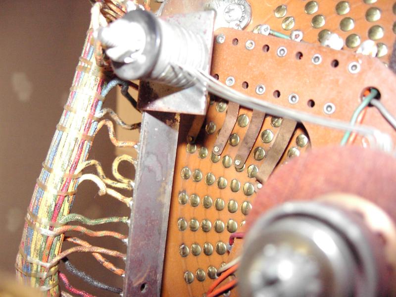

Volley Geschrieben 24. Januar 2006 Autor Geschrieben 24. Januar 2006 Aber das war nicht der Hauptfehler! Dieser lag ganz woanders! Jemand hat nämlich die Schleifer falsch montiert! Dadurch lagen die falschen Kontakte an den falschen Schleifern was zum einen das Problem mit der Gewinn-Weiterschaltung verursachte, zum anderen aber auch für den Tod von ca 100 Glühbirnchen verantwortlich war! Der 50V Kontakt lag nämlich leider genau auf dem Schleifer welcher für dieses blinken á la Zufallsgenerator zuständig ist und hat dann bei jeder Umdrehung ein paar Lampen mehr gekillt....
Volley Geschrieben 24. Januar 2006 Autor Geschrieben 24. Januar 2006 Auch die Searchdisk wurde gereinigt und justiert. Gewinne bis Level 24 werden jetzt richtig gegeben...

Volley Geschrieben 25. Januar 2006 Autor Geschrieben 25. Januar 2006 und was steht jetzt noch aus? Keine Ahnung ob das alles ist, aber das weiss ich schon das es noch kommt: - Korrekte Aufbuchung der höheren Gewinne muss geprüft / korrigiert werden - Überprüfung und ggf Korrektur der Features (und deren Aufbuchung) - Reinigung der Lampenfassungen / Stecker / Kontakte per Hand... - Rückgängigmachen der Modifikationen am Zählwerk (Sperre bei 1999 Spielen), da der Hawaii z.B. einen maximalen Gewinn von 2400 Spielen ermöglicht - Überprüfung der Münzanlage (gibt keine Credite) - Einbau der Fernmünzung (Kabel sind abgeschnitten...) - Eventuell Umbau der Anzeigelampen und Search Relais von 17V auf 12V oder 24V (versuch mal 20V 5W Ba9s Lampen zu finden....) Abgesehen davon wird das Bingo sicherlich noch die eine oder ander Überraschung bereithalten....
Rolf Geschrieben 25. Januar 2006 Geschrieben 25. Januar 2006 Sperre bei 1999: Ist eine Plastiknase im Zählwerk und normal, wenn auch in diesem Fall nicht logisch. Ich schlage vor den Anschlag am Seitenblech des Zählwerks zu versetzen. Rolf
Volley Geschrieben 25. Januar 2006 Autor Geschrieben 25. Januar 2006 In meinem Fall ist es eine Metallnase am Gehäuserand. An den Plastikzählern will iuch lieber nichts ändern, da diese Nase auch dafür sorgt das unter 0 nix mehr kommt....
