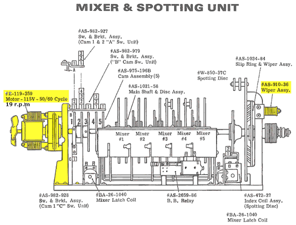

Rolf Geschrieben 14. Dezember 2005 Geschrieben 14. Dezember 2005 Hallo Frank, (na, wartest Du schon auf meinen Kommentar?) Ich hoffe mal, dass ich Dir bei den meisten kleineren Defekten mit Teilen (Schleifer und son Zeugs) aus meinem Fundus helfen kann, der fehlende Motor (ist die Welle auch futsch?) ist allerdings eher übel. Nicht nur, dass die Dinger 110V wollen, auch die Übersetzung muss passen sonst Chaos. Damits einfacher wird sehen die auch noch alle (fast) gleich aus, sind aber halt unterschiedlich. Wenn ich das richtig deute ist der fehlende für die Mixer und Spotting Unit zuständig, mithin nicht ganz unwichtig. Da bestellen wir uns am Besten gleich mal eine Tüte Geduld ;-) Rolf
Volley Geschrieben 15. Dezember 2005 Autor Geschrieben 15. Dezember 2005 Post aus Belgien! Es sieht nicht ganz so schwarz aus.... Subject: Re: bingo No problem i think.. i will see this weekend Hast übrigens Recht! 115v und 19 r.p.m (rounds per minute)... Die Achse ist ab der ersten Nockenscheibe da. Das heisst es fehlt "nur" der Anschlussnippel am Getriebe... Alles was hier GELB ist fehlt:
Rolf Geschrieben 16. Dezember 2005 Geschrieben 16. Dezember 2005 Stimmt ja auch wieder! In der ersten Einheit werden ja Motorwelle und die lange Hauptwelle miteinander verknotet. Da hat anscheinend doch nur jemand den Motor benötigt...... Rolf
Volley Geschrieben 16. Dezember 2005 Autor Geschrieben 16. Dezember 2005 Sag mal, wofür sind denn die 5 Schleifer auf der rechten seite (Wiper Assy)? sehen ja fast aus wie Stromabnehmer...

Rolf Geschrieben 16. Dezember 2005 Geschrieben 16. Dezember 2005 Sag mal, wofür sind denn die 5 Schleifer auf der rechten seite (Wiper Assy)? sehen ja fast aus wie Stromabnehmer... Die müssten die Signale auf die Wiper Unit übertragen. Rolf

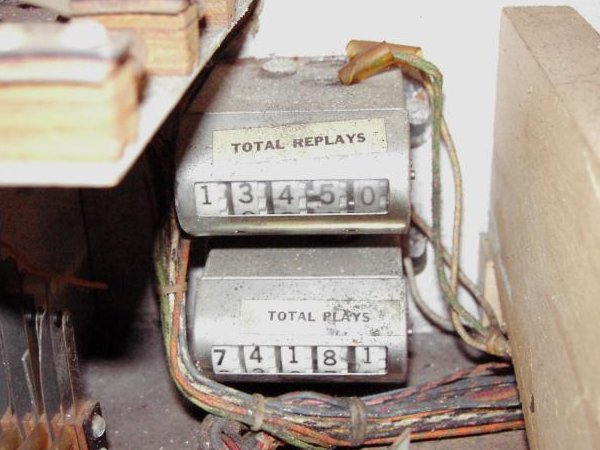

Volley Geschrieben 16. Dezember 2005 Autor Geschrieben 16. Dezember 2005 So, ich hab insgesamt 4 Zähler gefunden. Allerdings sind die 5-stellig, so dass ich nicht genau sagen kann ob die schon "über die Uhr" gezählt haben. Ich denke da kann Rolf besser Vermutungen anstellen... Hier erst mal Total Plays und Replays...

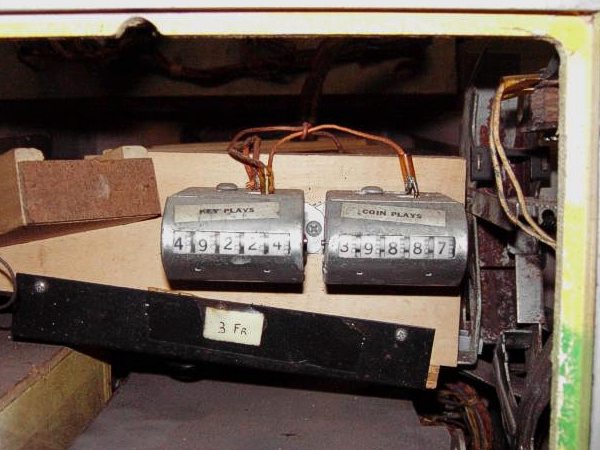

Volley Geschrieben 16. Dezember 2005 Autor Geschrieben 16. Dezember 2005 Und dann Key Plays und Coin Plays....
Medusa Geschrieben 17. Dezember 2005 Geschrieben 17. Dezember 2005 Interessant, was da alles zusammengezählt wurde. Ich denke, dass das Total der Spiele abhängig von der Zahl der Kugeln pro Spiel ist. Bei meinen e-m Pins aus Luxemburg, wo immer (wie auch in Belgien) mit 5 Kugeln pro Spiel gedaddelt wurde, ist eine Gesamtspielzahl von über 70000 recht viel - bei Spielen die ich aus Deutschland oder Frankreich hatte (i.e. 3 Kugeln pro Spiel) recht wenig - relevant wäre an und für sich die Zahl der gespielten Kugeln. Ich glaube nicht, dass der Zähler umrundet wurde, müsste sich aber auch vom Gesamtzustand der relays ableiten lassen. Weisst du mit welcher(n) Münze(n) gespielt wurde - ich tippe auf 5 BEF (Silberlinge), vielleicht auch 10 BEF wobei ich mich nicht erinnern kann, wann die raus kamen. Bin mittlerweile neugierig auf das Spiel geworden - na zum Glück wiegen die Bingos noch mehr als e-m Pins, das schafft mein Rücken nicht mehr sonst lasse ich die Finger auch nicht vor Bingos weg:D
Rolf Geschrieben 17. Dezember 2005 Geschrieben 17. Dezember 2005 Ich fasse mal zusammen: Coin Plays: 39887 (Punkte per Münzeinwurf) Key Plays: 49224 (Punkte per Wirteschlüssel) Total Replays 13450 (Gewinnpunkte) Total Plays: 74181 (wie der Name schon sagt) passt alles irgendwie nicht, was den Schluss nahelegt, dass die Kiste mindestens einmal rum ist. Ohne jetzt den Plan vor der Nase zu haben würde ich normalerweise Totel Plays = Summe der anderen 3 Zähler sagen. Interessant ist jedenfalls das Verhältnis "Coin" zu "Key", sprich: die war wohl als "Biergewinnmaschine" eingesetzt. Und ich würde fast wetten, dass die Reflex Unit (="Gewinnchance") am negativen Ende steht ;-) Rolf @medusa: es gibt nur 5 Kugel Spiele plus u.U. Extrabälle (die man sich aber "erkaufen" muss).

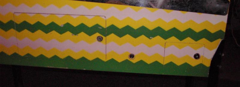

Volley Geschrieben 18. Dezember 2005 Autor Geschrieben 18. Dezember 2005 So, hier mal Bilder vom Wirteschlüssel... Das ist die Aussenseite. Hinter der rechten Klappe ist die zweite Kassenbox, hinter der linken Klappe ist der Teil der Steuerung welche unten im Cabinet ist. Dazwischen das Schloss ist der Wirteschlüssel...

Medusa Geschrieben 19. Dezember 2005 Geschrieben 19. Dezember 2005 scheint ja alles noch sauber auszusehen (oder hast du alles gereinigt) der Wirteschlüssel ist interessant - verleiht so richtig zum Falschspielen
