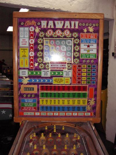

Volley Geschrieben 13. Dezember 2005 Geschrieben 13. Dezember 2005 Bitte Kommentare, Hilfsangebote etc in diesem Post posten! Am Wochenende habe ich mir einen alten Traum erfüllt und in Belgien ein altes, mechanisches Bingo abgeholt. Man mag zu Bingogeräten stehen wie man will, die Technik darin ist schon faszinierend. Jeder der einen mechnischen Flipper besitzt kennt und fürchtet diese ca 1,5m langen Schaltpläne mit Motoren, Schaltern und Relais. Nun, der Schaltplan eines solchen Bingos erreicht mühelos die Länge von 5 Metern und mehr...
Volley Geschrieben 13. Dezember 2005 Autor Geschrieben 13. Dezember 2005 Dieses Bingo wurde von der Firma Bally gebaut. Das Hawaii wurde 1974 gebaut und ist eines der Bingos mit den meissten Features überhaupt. Es ist ein 1-Card-Bingo mit 20 Löchern und wiegt zusammengebaut ca 230 Kg...

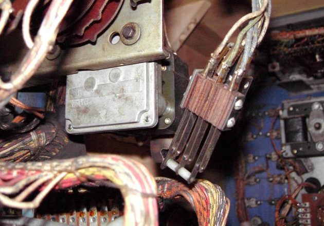

Volley Geschrieben 13. Dezember 2005 Autor Geschrieben 13. Dezember 2005 Eine erste Inspekltion ergab einige defekte Teile wie z.B. diese Stromschleifer..

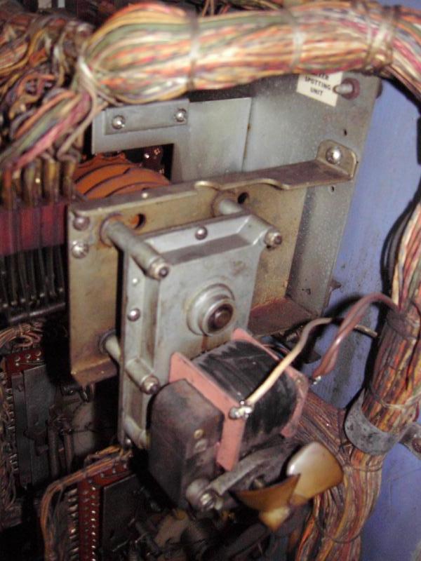

Volley Geschrieben 13. Dezember 2005 Autor Geschrieben 13. Dezember 2005 ..oder auch gleich einen ganzen fehlenden Antriebsmotor mit Halterung! Ich hoffe nur das ich dafür noch irgendwo Ersatz beschaffen kann...

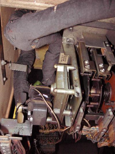

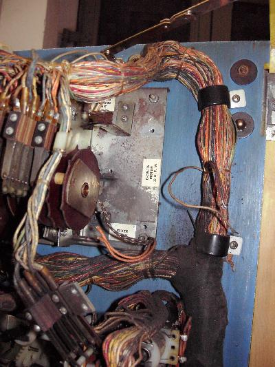

Volley Geschrieben 13. Dezember 2005 Autor Geschrieben 13. Dezember 2005 Dagegen erscheint die fehlende Machanik abn einem Schrittschaltwerk direkt harmlos, zumal diese auch mit Flipperteilen zu ersetzen ist!

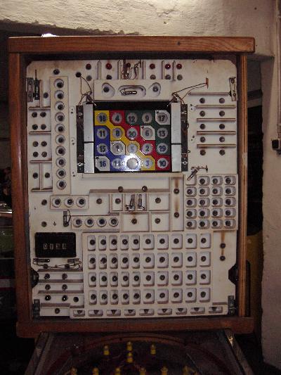

Volley Geschrieben 13. Dezember 2005 Autor Geschrieben 13. Dezember 2005 Hinter der Glasscheibe im Kopf dann nur noch Lampen....

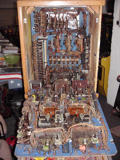

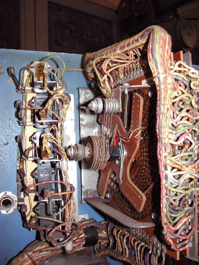

Volley Geschrieben 13. Dezember 2005 Autor Geschrieben 13. Dezember 2005 Ein umklappen des Boards gibt dann einen ersten Blick auf die Technik frei...

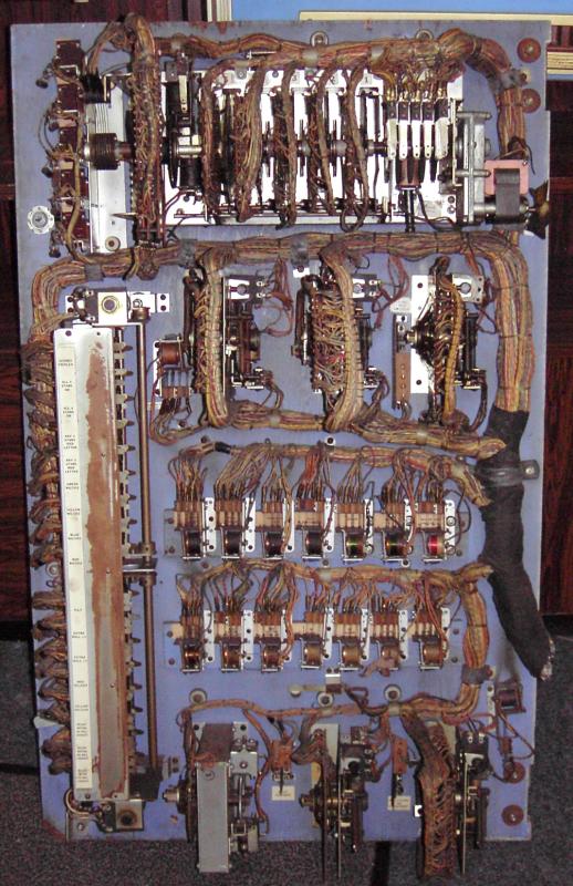

Volley Geschrieben 13. Dezember 2005 Autor Geschrieben 13. Dezember 2005 Kukuk! (Rückseite auch noch geöffnet...)

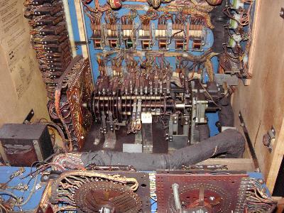

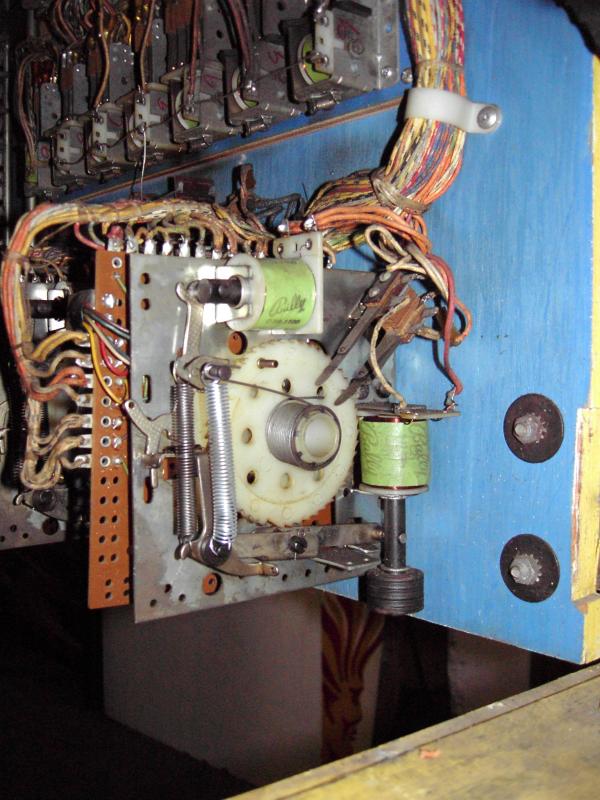

Volley Geschrieben 13. Dezember 2005 Autor Geschrieben 13. Dezember 2005 Einer der Steuermotoren in der Backbox....
Volley Geschrieben 13. Dezember 2005 Autor Geschrieben 13. Dezember 2005 Das ist ein Motor wie er oben fehlt! Hat den jemand?

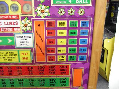

Volley Geschrieben 13. Dezember 2005 Autor Geschrieben 13. Dezember 2005 Hier mal ein Blick auf einen Ausschnitt des Backglases. Solche Features sind heute selbst bei elektronischen Bingos nur selten anzutreffen. Und hier wurde das alles rein mechanisch realisiert!

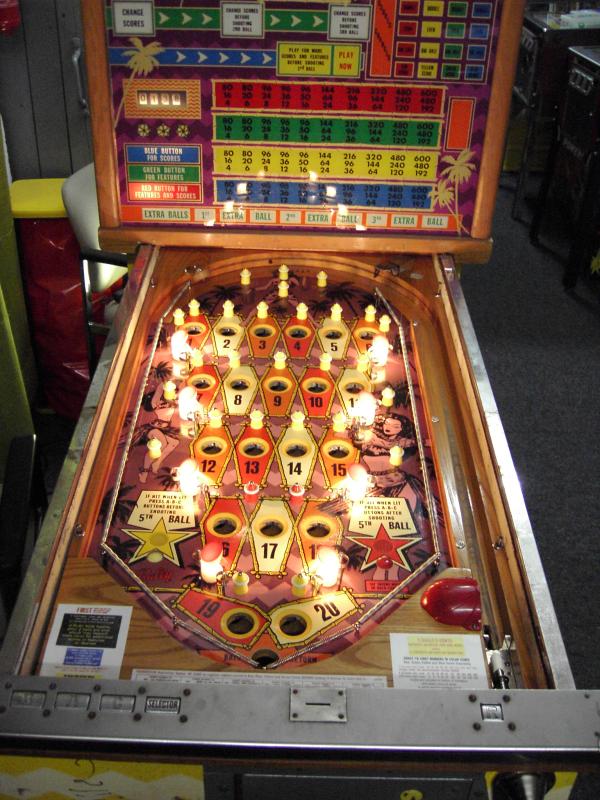

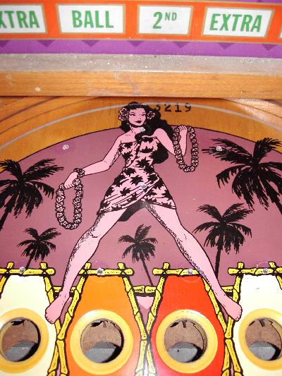

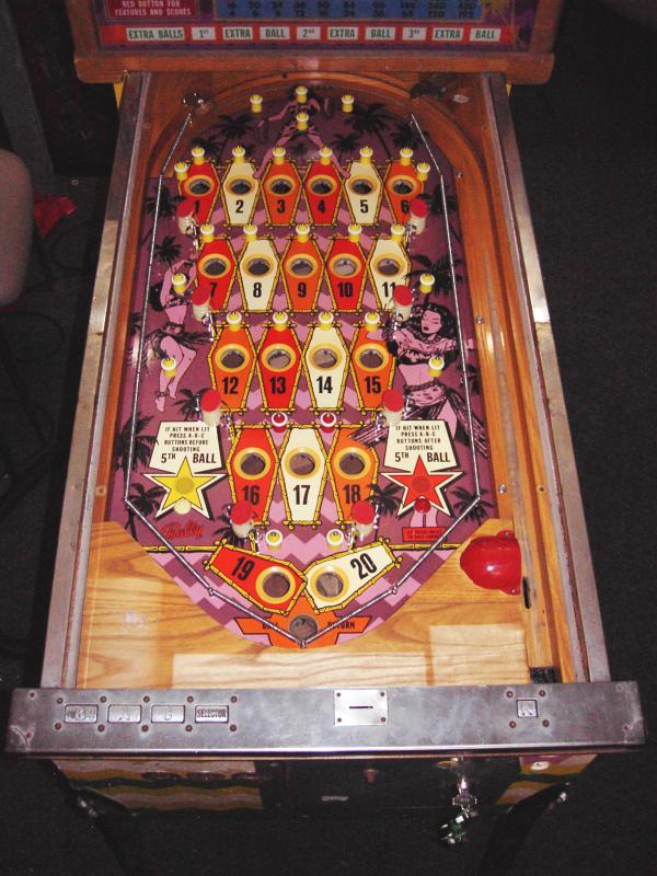

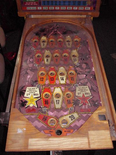

Volley Geschrieben 16. Dezember 2005 Autor Geschrieben 16. Dezember 2005 So sieht das Spielfeld jetzt nach diversen Reinigungs- und Thumblearbeiten aus...

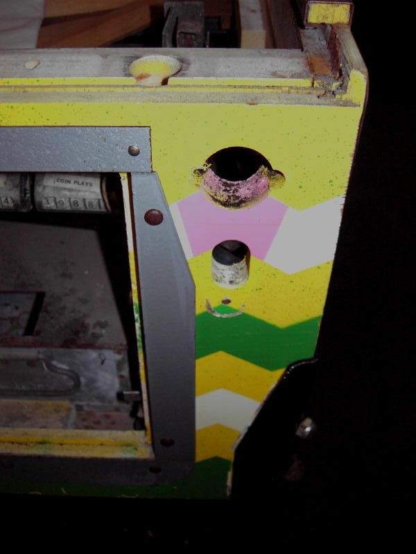

Volley Geschrieben 16. Dezember 2005 Autor Geschrieben 16. Dezember 2005 Da wo der Abzug war kann man sogar die ursprüngliche Farbe erkennen! War wohl mal ein sattes, dunkeles rosa! Habe mir schon so was gedacht, da weisse Lotusblüten ja doch etwas komisch aussehen... Die Farbe sieht hier übrigens durch den Blitz heller aus als sie wirklich ist! Bin jetzt am überlegen ob ich die Bemalung am Cabinett ausbessern soll oder nicht. Vielleicht sagt ja mal unser Lackexperte im Begleittread seine Meinung dazu...

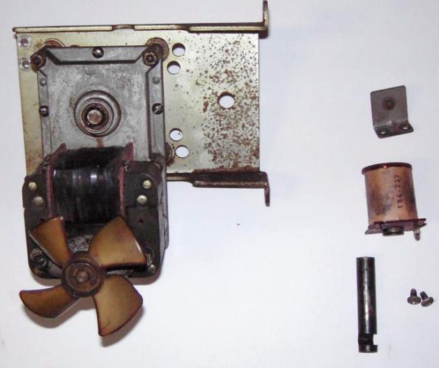

Volley Geschrieben 7. Januar 2006 Autor Geschrieben 7. Januar 2006 So, heute habe ich bei Carl Jacobs in Belgien meine Ersatzteile bekommen. Wer Carl nicht kennt: Er organisiert die Collecor Fantasies in Mechelen und verkauft ständig Geräte und Ersatzteile. Bei Ihm findet man fast alles... Hier das Bild meines Teilespenders. Es ist die Komplette "Türelektronik" eines Bally "Orient" Bingos, welches in weiten Teilen mit meinem Hawaii identisch ist (weniger Features). Um Missverständnissen vorzubeugen: es wurde kein komplettes Bingo geschlachtet! Vom Spenderbingo war nur noch das Kopfteil (ohne Scheibe) übrig und auch dort fehlten schon Teile! Es musste also kein Gerät extra sterben!

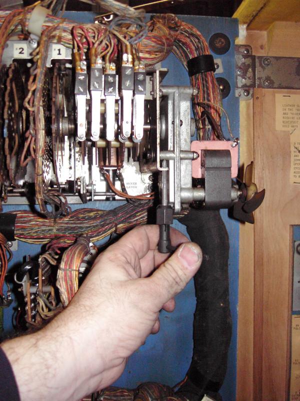

Volley Geschrieben 7. Januar 2006 Autor Geschrieben 7. Januar 2006 Das ist der fehlende Motor der Mixer-Unit...

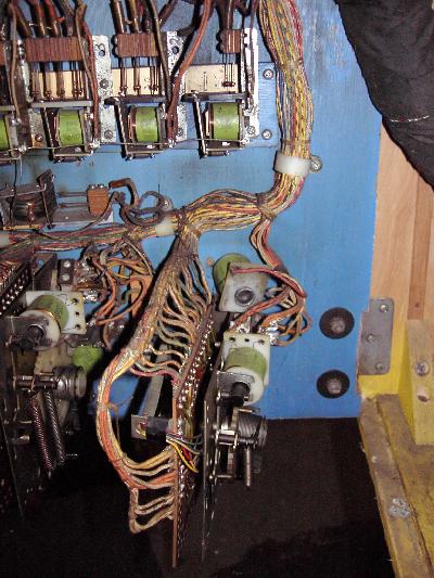

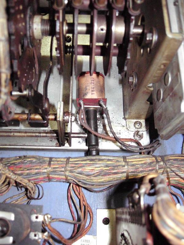

Volley Geschrieben 7. Januar 2006 Autor Geschrieben 7. Januar 2006 Und auch diese Spule fehlt bei mir! Ich hatte schon die ganze Zeit überlegt wofür die losen Kabel wohl alle gut sind....
Volley Geschrieben 7. Januar 2006 Autor Geschrieben 7. Januar 2006 Hier dann alle Spendeteile nach dem Ausbau. Diese Teile werden meinem Bingo jetzt neues Leben einhauchen....

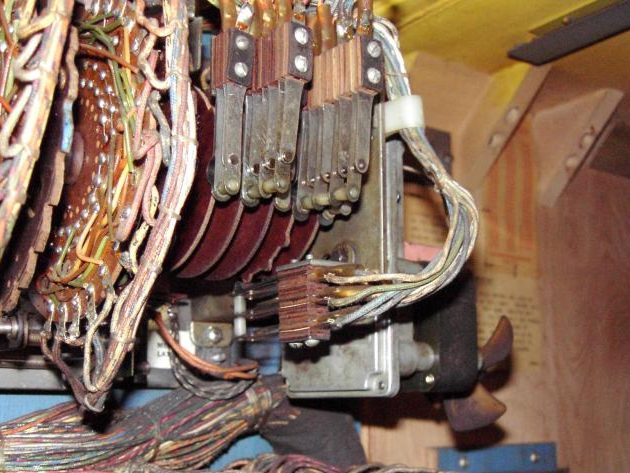

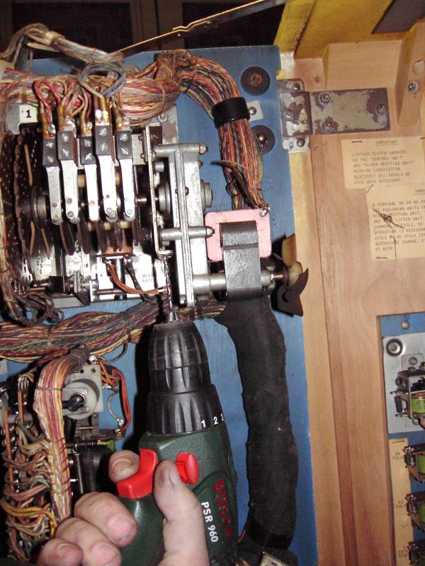

Volley Geschrieben 7. Januar 2006 Autor Geschrieben 7. Januar 2006 Zuerst wurde die Spule eingebaut und angeschlossen, dann der Motor mit Halterung. Dann wieder ein kleines Problem! Eine Halterung mit ein paar Kontakten war nichgendwo unterzubringen. Nach Studium des Manuals (Danke an Phil von der Bingo-Site der mir das Manual eingescannt hat) war dann schnell klar, daß diese Kontakte von unten an die Achse montiert werden müssen...
Volley Geschrieben 7. Januar 2006 Autor Geschrieben 7. Januar 2006 Also wurden schnell zwei passende Löcher gebohrt...
Volley Geschrieben 7. Januar 2006 Autor Geschrieben 7. Januar 2006 ... und anschliessend die Gewinde geschnitten...
Volley Geschrieben 7. Januar 2006 Autor Geschrieben 7. Januar 2006 Jetzt ist wieder alles komplett montiert.
Volley Geschrieben 7. Januar 2006 Autor Geschrieben 7. Januar 2006 Auch Rolf war nicht untätig und hat bei seinem letzten Besuch das Schrittschaltwerk repariert!
