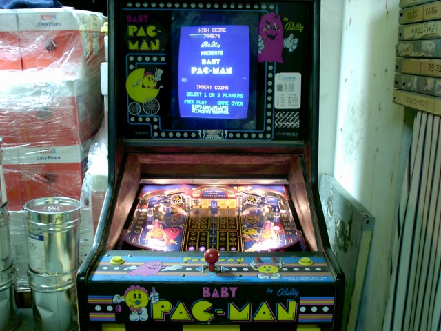

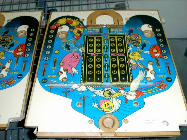

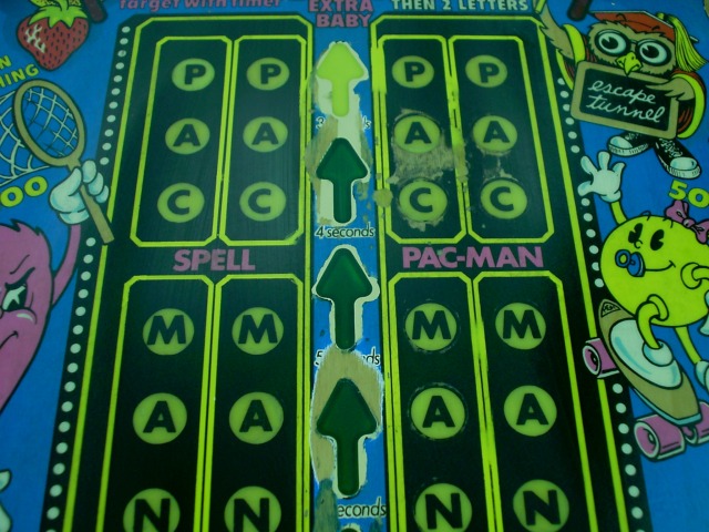

MiB Geschrieben 4. Februar 2004 Geschrieben 4. Februar 2004 Hallo Junx, ich hab während der Restauration des BPM einige Bilder gemacht die ich jetzt mit kurzem Kommentar mal hier einstellen möchte: Hier der Kumpel kurz nach seiner Ankunft von seiner Reise aus den USA. Das Gerät ist schon grob gesäubert und die Targets und Spinner sind auch schon neu lackiert worden.

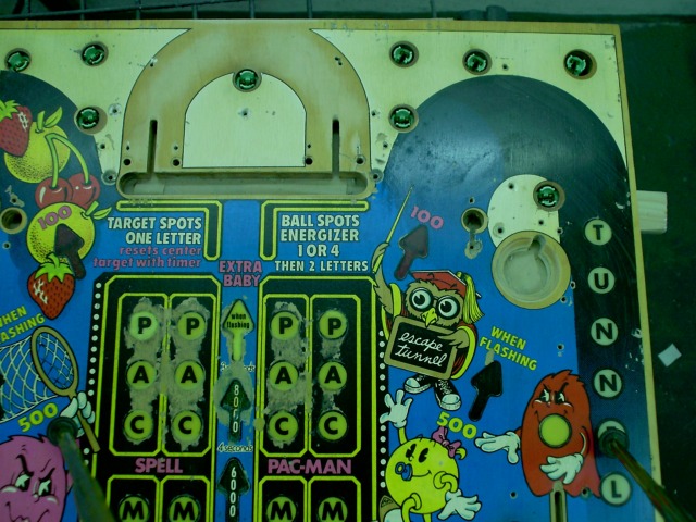

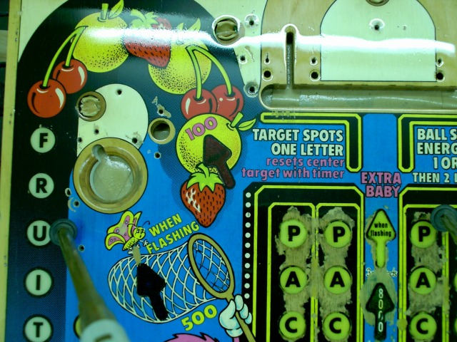

MiB Geschrieben 4. Februar 2004 Autor Geschrieben 4. Februar 2004 Rund um die Inserts sieht es nach der Reinigung doch ziemlich übel aus... Die schwarzen Abspielungen um die Inserts sind wohl mit Schultusche o.ä. ausgebessert worden, denn die `Farbe` löste sich schon beim Einsatz von normalem Glasreiniger komplett ab. Aber auch egal, so hat man wenigstens eine `unbekannte Substanz` weniger im Spiel.

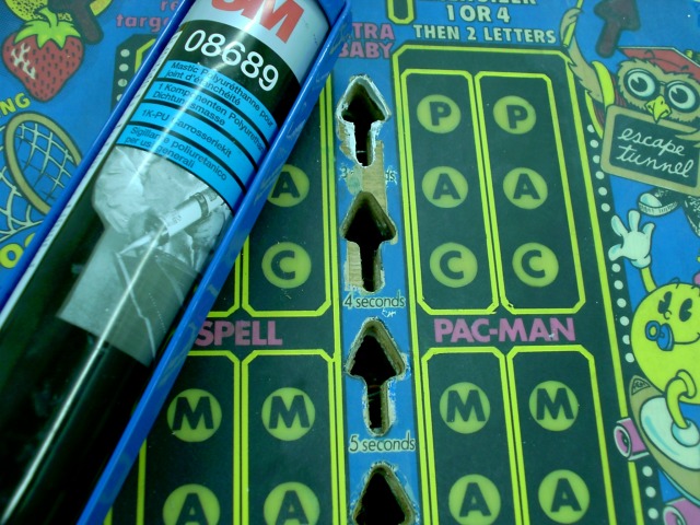

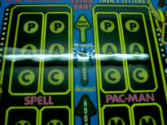

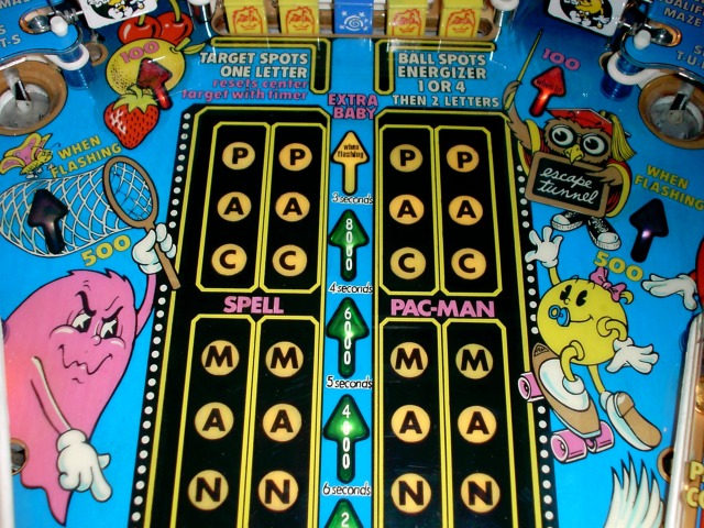

MiB Geschrieben 4. Februar 2004 Autor Geschrieben 4. Februar 2004 Nachdem alles gereingt und fein angeschliffen wurde (P400 bei Exzenterschliff, ansonsten P800) hat er nun die erste Schicht Klarlack bekommen, die dann vom Spielfeld erstmal gierig aufgesogen wurde.

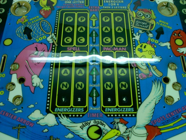

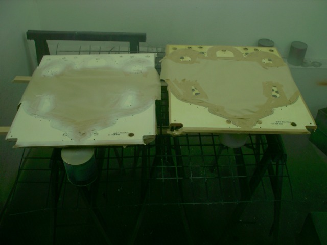

MiB Geschrieben 4. Februar 2004 Autor Geschrieben 4. Februar 2004 Nach erneutem Anschliff wurde erstmal der Hintergrundfarbton erneuert. Das linke SF wurde bereits lackiert. Ganz netter Unterschied, oder ? Wobei die neue Farbe eher wie Vanillesoße aussah und nicht wie Reinweiss. Ich hab mich dabei an der hellsten auf dem SF zu findenden Stelle gerichtet, ansonsten hätte das wohl etwas zu brutal ausgesehen.

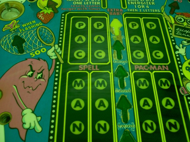

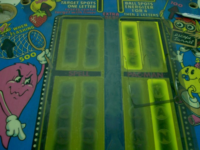

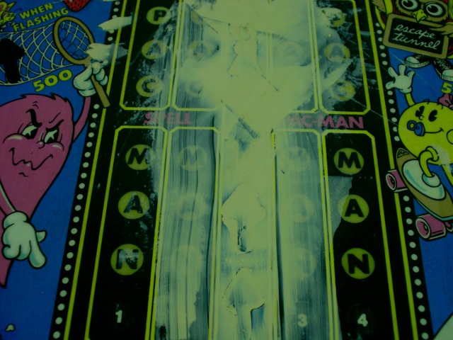

MiB Geschrieben 4. Februar 2004 Autor Geschrieben 4. Februar 2004 Nachdem nun die Schriftzüge in der Mitte ausgebessert waren (mit geplotteten Schablonen und Airbrush) und das komplette SF mit Klarlack versiegelt war sorgte dieser Anblick doch für einen ziemlichen Blutdruckanstieg.

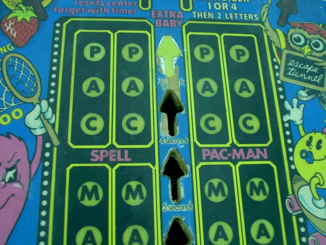

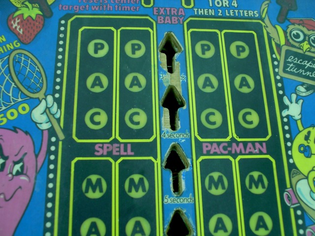

MiB Geschrieben 4. Februar 2004 Autor Geschrieben 4. Februar 2004 Tja, da waren erstmal einige Stunden Arbeit im Eimer. Ich hab hierbei erstmals Wasserbasislack verwendet und während der ganzen Nachtönerei leider eine Komponente (Aktivator) schlichtweg vergessen. Aber was solls, dann machen wir halt Nägel mit Köpfen. Erstmal runter mit dem ganzen Kram:
MiB Geschrieben 4. Februar 2004 Autor Geschrieben 4. Februar 2004 Die Inserts wurden geplant und wieder neu eingeklebt. Ich hab hierbei eine 1K PU Dicht- und Klebmasse verwendet.
MiB Geschrieben 4. Februar 2004 Autor Geschrieben 4. Februar 2004 Das erste Insert ist wieder in Positition...
MiB Geschrieben 4. Februar 2004 Autor Geschrieben 4. Februar 2004 Nun sind alle Inserts wieder eingeklebt und der überschüssige Kleber mit Verdünner abgewischt.

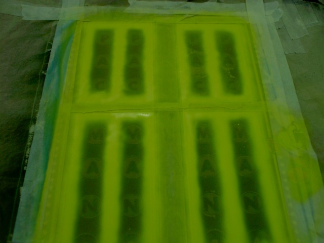

MiB Geschrieben 4. Februar 2004 Autor Geschrieben 4. Februar 2004 Als nächstes wird eine Spitzschablone (vektorisiert und geplottet) aufgebracht.
MiB Geschrieben 4. Februar 2004 Autor Geschrieben 4. Februar 2004 Nur die Stellen die später GELB sein sollen bleiben maskiert, der Rest der Schablone wird entfernt.

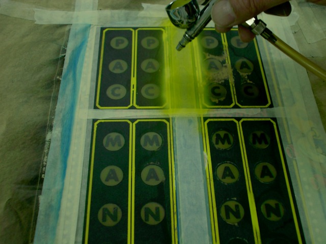

MiB Geschrieben 4. Februar 2004 Autor Geschrieben 4. Februar 2004 Nachdem der schwarze Hintergrund und die Pfeile samt Beschriftung erneuert wurden, hier nun die nächste Schicht Klarlack. Bis auf die Stelle am 6000er Insert ist schon alles recht gut `zugeschossen`.
MiB Geschrieben 4. Februar 2004 Autor Geschrieben 4. Februar 2004 Und irgendwann die finale Schicht...

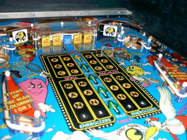

MiB Geschrieben 4. Februar 2004 Autor Geschrieben 4. Februar 2004 Und hier nun das (fast) fertige Gerät
