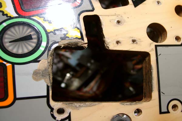

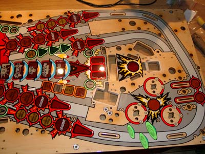

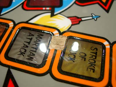

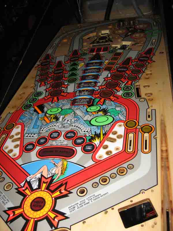

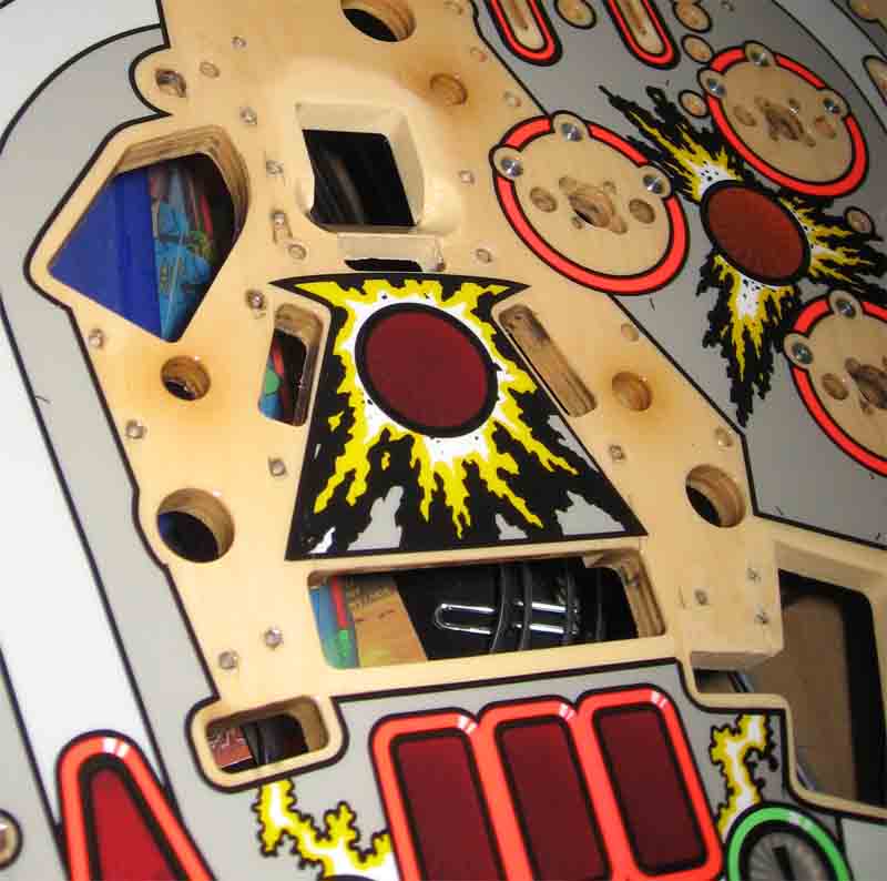

Boardman Geschrieben 10. August 2005 Geschrieben 10. August 2005 Hallo, so nun bin ich auch Besitzer eines AFM (-; wie üblich hat das PF gelitten... Ich stelle mal ein paar Fotos von den ramponierten Stellen ein... Aktuelle Fragen: mit was bessere ich die Stellen aus, wo der holzfarbene Lack weg ist... und was mache ich mir den Kugeldurchläufen (Schlitze für die Schalter sind angegriffen... aber seht erst mal selbst: Grüße Uwe

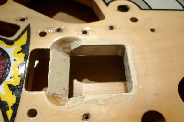

Boardman Geschrieben 10. August 2005 Autor Geschrieben 10. August 2005 muß ich hier Spachteln oder geht das mit Farbe?

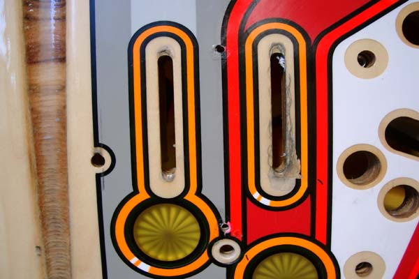

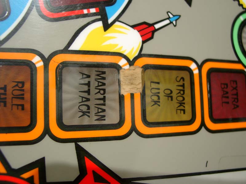

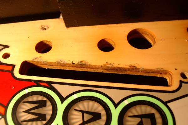

Boardman Geschrieben 10. August 2005 Autor Geschrieben 10. August 2005 und was mache ich hier? so lassen wohl eher nicht obwohl di eTargets es verdecken...

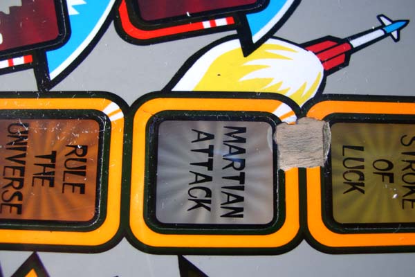

Boardman Geschrieben 10. August 2005 Autor Geschrieben 10. August 2005 außer der sichtbaren Macke ist noch an 2 Stellen der Lack lose... kann ich da smit Klarlack unterspritzen oder muß das weg und neu gemacht werden? So das wars erst mal...
MiB Geschrieben 11. August 2005 Geschrieben 11. August 2005 so nun bin ich auch Besitzer eines AFM (-; wie üblich hat das PF gelitten... Gratuliere, hab schon schlimmere Kandidaten gesehen. Aktuelle Fragen: mit was bessere ich die Stellen aus, wo der holzfarbene Lack weg ist... und was mache ich mir den Kugeldurchläufen (Schlitze für die Schalter sind angegriffen... aber seht erst mal selbst: muß ich hier Spachteln oder geht das mit Farbe? und was mache ich hier? so lassen wohl eher nicht obwohl di eTargets es verdecken... Schleif doch erstmal vorsichtig die schadhaften Stellen an/ab bis du wieder auf gesundes bzw. sauberes Holz kommst. Dann kannst Du Klarlack auftragen und sehen ob das so reicht, oder ob Du noch mit einem holzähnlichen Farbton ausbessern solltest. Wenn Du alles supersauber geschliffen bekommst, müsste bei den meisten Abplatzungen Klarlack reichen. Den kannst Du dann in mehreren Schichten aufbauen und danach schön planen. außer der sichtbaren Macke ist noch an 2 Stellen der Lack lose... kann ich da smit Klarlack unterspritzen oder muß das weg und neu gemacht werden? Sagen wir so, wenn Du es nicht mit Klarlack hinbekommst kannst Du die Beschriftung immer noch neu machen. Gruss Michael
TomDK Geschrieben 11. August 2005 Geschrieben 11. August 2005 Ich beneide dich sehr !!! Wenn du mal eine fiese Grotte sehen willst für die ich dämlicherweise auch noch ein Heidengeld bezahlt habe kannst du dich hier etwas amüsieren und Mut für dein Mini-Project sammeln: http://www.altenbach.info/afm_nummer_2.htm Tip: Wie MIB beschrieb: Erst schleifen, dann klarlacken, dann malen. Von Revell gibts ne Farbe die kommt dem leuchtend Orange sehr nahe. Die Abspielungen am Hole Of Luck könnten mit etwas Glück unter einem Cliffyprotektor verschwinden. Die kleinen Abspielungen an der tagretbank und den einzelnen Targets kommst du wohl mit Schleifen bei. Bei der Gelegenheit, am Kugelauswurf sieht es auch oft übel aus, dasselbe am Ende des PF wo die Kugeln in die Kugeltruhe purzeln. Bei Fragen ... ich habe mittlerweile (fast) 2 AFM gemacht, kenne mittlerweile auch Strobe und UFO-Platine aus dem EffEff Diese Woche habe ich dem aktuellen AfM Project neue Gehäuseaufkleber gegönnt, der Verschluss für die LockdownBar ist poliert, ebenso die Griffe unter dem PF ... während lack trocknet hat man Zeit für Blödsinn .. Gruss Tom

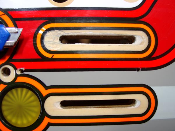

Boardman Geschrieben 14. August 2005 Autor Geschrieben 14. August 2005 Und doch noch ne Frage... beim Kugeldurchlauf ist durch das Aufprallen viel Lack bröselig... ich habe mit dem Messer reingepiekst, da ist das lose dann weggeflogen... oben und unten hab ich nun nachgeschliffen, aber den Schmutz bekomme ich nicht ganz aus dem Holz raus... Oben geht der bröselige Bereich bis zum Messer - ist allerfings nicht ganz lose (sonst wärs wohl mit dem Mylar zusammen abgezogen worden) Was soll ich machen? überlackieren? reicht das , was ich geschliffen habe...? oder soll ich doch mit Lack den Holzbereich nachmalen? Könnt ihr einschätzen, wie das nach dem Klarlackieren aussieht? Grüße Uwe
MiB Geschrieben 14. August 2005 Geschrieben 14. August 2005 Wenn Du mal kurz mit Alkohol, Silikonentferner o.ä. drüberwischst siehst Du wie es in etwa nach dem Klarlack aussehen wird. Ansonsten sind das klassische Stellen um mal eben mit der Airbrushpistole etwas "Holzfarbe" einzunebeln. Gruss Michael

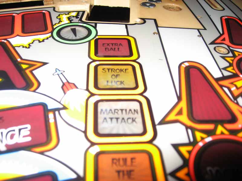

Boardman Geschrieben 30. April 2006 Autor Geschrieben 30. April 2006 Mensch die Zeit vergeht... aber ich war nicht untätig... wobei etwas schneller wollte ich schon weiterkommen, aber was solls... nun mal ein Zwischenbericht... die erste 2K-Schicht ist drauf , die Protektoren habe ich gemäß MIB implantiert... und so sieht er jetzt aus...

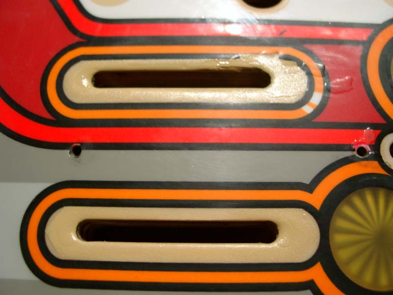

Boardman Geschrieben 30. April 2006 Autor Geschrieben 30. April 2006 So ganz hat das mit dem Lack unterspritzen nicht funktioniert... ich denke, di eLuftplase muß ich noch wegschneiden... Spachtel will ich hier nicht.. das sollte doch mit Klarlack auffüllbar sein (mit Airbrush?)
Boardman Geschrieben 30. April 2006 Autor Geschrieben 30. April 2006 Dafür bin ich mit den Protektoren ganz zufrieden... der ist gut...
Boardman Geschrieben 30. April 2006 Autor Geschrieben 30. April 2006 (bearbeitet) Bei dem denke ich, sollte auffüllen mit Klarlack (links unten) auch reichen, mit spachtel mache ich vermutlich zuviel der intakten Lackierung schmutzig... was ist mit der Abspielung links??? Spachteln oder 2K-Lack mit Airbrush auffüllen? (vor oder nach der Farbausbesserung) rechts oben die Kante muß ich noch mal spachteln... Bearbeitet 30. April 2006 von Boardman
MiB Geschrieben 1. Mai 2006 Geschrieben 1. Mai 2006 Hallo Uwe, ja ja, die Zeit ist immer das größte Problem, da könnte ich auch nen Liedchen von singen. Der Protektor sieht prima aus. Meinst Du die kleine Blase an der Kante über dem "M" von Martian? Die sollte mit Klarlack wegzubekommen sein. Evtl. müßtest Du mit ner Nadel aber erst ein wenig reinpieksen um "Zulaufkanäle" zu schaffen, oder noch besser an dem schwarzen Rand mit nem Skalpell längs einritzen und Klarlack draufträufeln. Dann etwas drauf herumdrücken bis das Zeuchs schön reingeflossen ist. Direkt in die Insertbeschichtung nicht reinstechen, da Du sonst die milchige Beschichtung verletzt. Höhenunterschiede auf Inserts immer mit Klarlack ausgleichen (logisch). Bei anderen Stellen mußt Du selbst entscheiden ob Du so lange warten willst bis das richtig durchgetrocknet ist, oder ob Du gleich mit Spachtelmasse rangehst. Bei PE Spachtel kannst Du nach 10 Minuten schleifen und weitermachen. Da Du ja vorher ne Extraschicht Klarlack raufgespritzt hast, ist die Gefahr das Du durchschleifst nicht ganz so hoch. Du solltest aber möglichst exakt spachteln, damit Du möglichst wenig schleifen musst. Gruss Michael
MiB Geschrieben 1. Mai 2006 Geschrieben 1. Mai 2006 Ach so: Für die Inserts (incl. Beschriftung) könntest Du jederzeit Spritzschablonen bekommen.
Boardman Geschrieben 1. Mai 2006 Autor Geschrieben 1. Mai 2006 (bearbeitet) Hi Michael, Meinst Du die kleine Blase an der Kante über dem "M" von Martian? Ja genau... okay versuche ich... da hab ich beim lackieren zu viel auf einmal versucht... (-; Dann werd ich wohl mal damit anfangen, die Holzfarbe und die 2k auf die Löcher zu brushen... da kann ich gleich ohne größeres Risiko mit der Airbrush üben... Auf die Schablonen komme ich ggf. noch zurück - mir reichen aber die Ränder - die Schriften sind alle tip top... muß aber erst mal sichten, was ich so hinbekomme und was nicht... Uwe Bearbeitet 1. Mai 2006 von Boardman

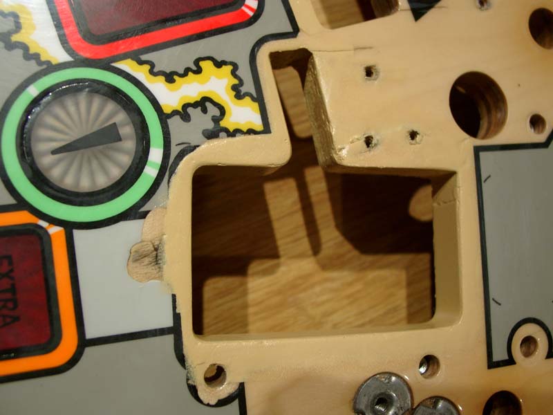

Boardman Geschrieben 25. Mai 2006 Autor Geschrieben 25. Mai 2006 So, wieder ein Stückchen weiter... das einnebeln der Kugeldurchläufe hat nicht so wie erwartet geklappt... man sieht doch deutlich die Kante, wo ich abgeklebt hatte... so lassen? oder noch mal mit Schablone komplett brushen?

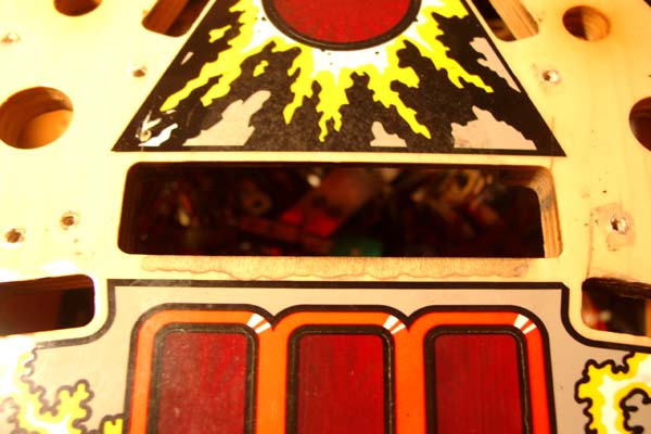

Boardman Geschrieben 25. Mai 2006 Autor Geschrieben 25. Mai 2006 (bearbeitet) Hier gehts nicht weiter ohne Schablonen... die Luftblase hab ich wegbekommen... (-; Bearbeitet 25. Mai 2006 von Boardman
