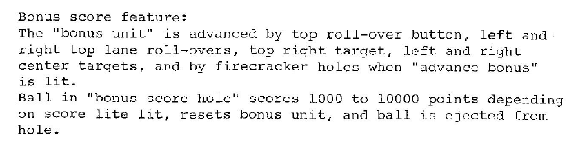

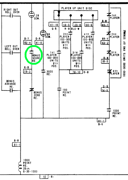

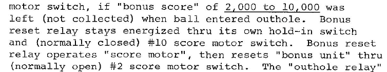

F'lip Geschrieben 21. August 2024 Geschrieben 21. August 2024 vor 39 Minuten schrieb Zugvoegel: Wenn ich das Bonus Hole Relais manuell auslöse, Und wenn Du das Relais im Spiel, mit dem Ball in einem Kickhole auslöst? Ich habe mir auf der ipdb das "General Game Instructions" heruntergeladen. Auf Seite 4, Punkt 1B steht bei Ball im Outhole, wenn der Bonus nicht abgezählt wurde. Da werden keine Punkte erwähnt. Und auf Seite 5 die Bonus-Zählung über die "Bonus Score Holes", da werden 1.000 -10.000 Punkte gezählt. Auch im Schaltplan sehe ich, wenn ich es richtig interpretiere, daß der Bonus nur über das "Bonus Score Relais" die 1.000er zählt, nicht über dass "Bonus Reset Relais". Vielleicht schreibt ein Fire Cracker Besitzer mal, ob das so richtig ist?

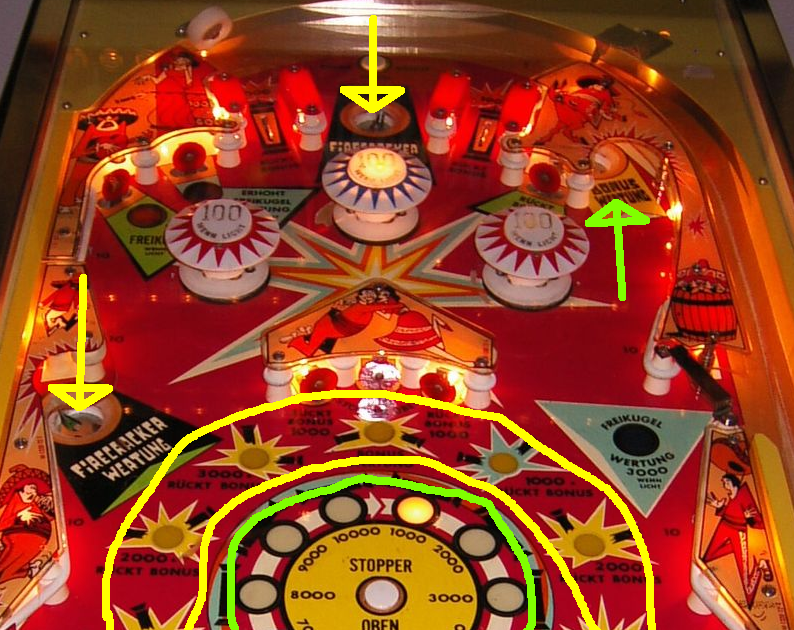

Volley Geschrieben 22. August 2024 Geschrieben 22. August 2024 GELB => Firecracker Wertung (gelber, äußerer Kreis!) Wertung links und oben, mittig! GRÜN => Bonuswewertung (grüner, innerer Kreis!) Wertung NUR oben rechts!
F'lip Geschrieben 22. August 2024 Geschrieben 22. August 2024 (bearbeitet) Das deckt sich mit meiner Vermutung. Ich war verwundert über die Frage vor 4 Stunden schrieb Zugvoegel: Wofür brauche ich dann das Bonushole ?? Das wird imho in meinem 2. Manual-Ausschnitt beschrieben: das "Bonus Score Hole" (+ Bonus Score Relais) zählt die 1.000-10.000 Punkte der "Bonus Lites" auf den Spieler. Ohne das Bonus Score Hole würde man den Bonus nie bekommen. Daß ich "...holes" geschrieben habe ist leider est jetzt bei nochmaligem durchlesen aufgefallen. Bearbeitet 22. August 2024 von F'lip
