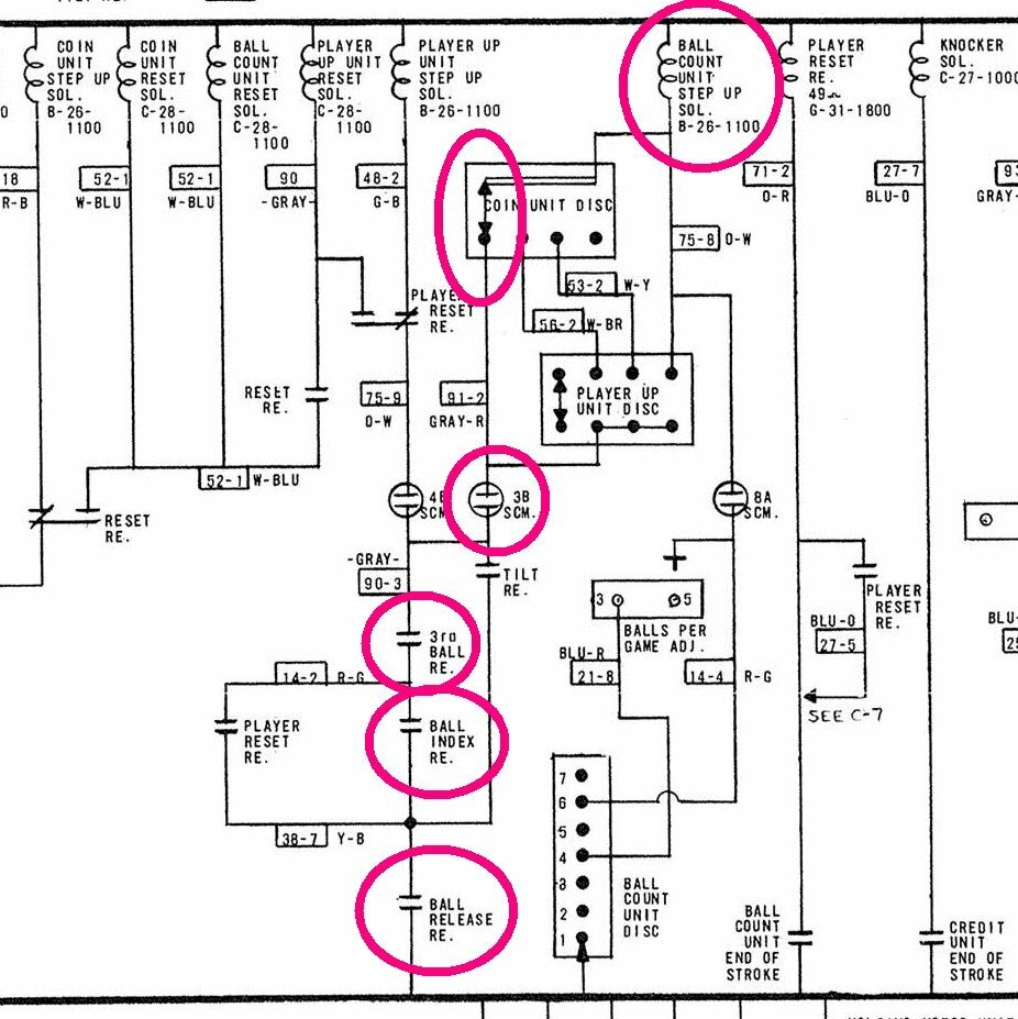

Volley Geschrieben 22. Februar 2024 Geschrieben 22. Februar 2024 OK. Hier mal ein Ausschnitt aus dem Schaltplan mit allem was im Stromweg ist bei einem 1 PLAYER SPIEL (also NUR Bälle hochzählen). Bitte kontrolliere die angegebenen Kontakte noch einmal und reinige sie vorsichtig z.B. mit einer Nagelfeile oder mit Schleifstäbchen! Dann bitte Rückmeldung!

Götz Geschrieben 24. Februar 2024 Autor Geschrieben 24. Februar 2024 So, alles noch einmal kontrolliert und gereinigt. Inzwischen tauchten noch 2 Nebenkriegsschauplätze auf, die ich aber in den Griff bekommen habe. Das Hauptproblem ist aber leider noch nicht behoben. Ich kann am Knopf problemlos bis Spieler 4 hochschalten, er bleibt aber bei Spieler 1. Einmal ging er nach Ballverlust auf Spieler 2, aber immer nur Ball 1. Jetzt weiß ich echt nicht mehr, was ich noch kontrollieren könnte . Grüße Götz
Volley Geschrieben 24. Februar 2024 Geschrieben 24. Februar 2024 Du hast den Test auch nur mit 1 Spieler gemacht?
Götz Geschrieben 24. Februar 2024 Autor Geschrieben 24. Februar 2024 Ja, alle Variationen ausprobiert
Volley Geschrieben 24. Februar 2024 Geschrieben 24. Februar 2024 Ball release Relay, 3rd Ball Relais und Ball Index Relais ziehen definitiv an?

Volley Geschrieben 25. Februar 2024 Geschrieben 25. Februar 2024 Löte mal eine Lampenfassung parallel an die Spule die das Ball Zählwerk hochschaltet und mach da ein Lämpchen rein. Brennt die Lampe durch wenn NICHT hochgezählt wird? (gegebenfalls mit mehreren Lämpchen checken!) Wenn das Kabel lang genug ist, kannst du Check und Lampenwechsel auch ohne hochklappen vom Spielfeld machen! Bitte den Test NUR mit 1 Spieler machen!

Götz Geschrieben 26. Februar 2024 Autor Geschrieben 26. Februar 2024 Habe ich gefunden, wenn ich Strom anlege, schaltet die Spule sauber bis zum 5.Ball. werde jetzt mal das Lämpchen anbauen
Götz Geschrieben 26. Februar 2024 Autor Geschrieben 26. Februar 2024 Das Lämpchen leuchtet nicht, bleibt bei Ball 1. Sie brennt auch nicht durch. Also kommt bei der Spule kein Strom an.

Volley Geschrieben 26. Februar 2024 Geschrieben 26. Februar 2024 Du hast die richtige Spule eingebaut? (Bally B-26-1100) Wo genau hast Du welchen Strom angelegt? Trafo, Batterien oder aus dem Flipper selber? An das orange-weisse Kabel an der Spule?

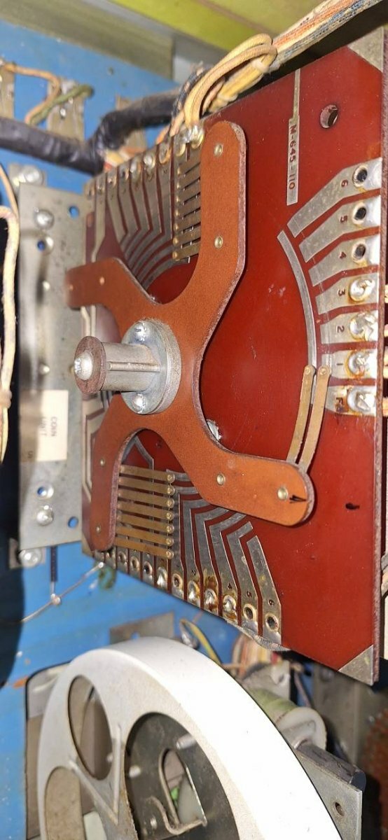

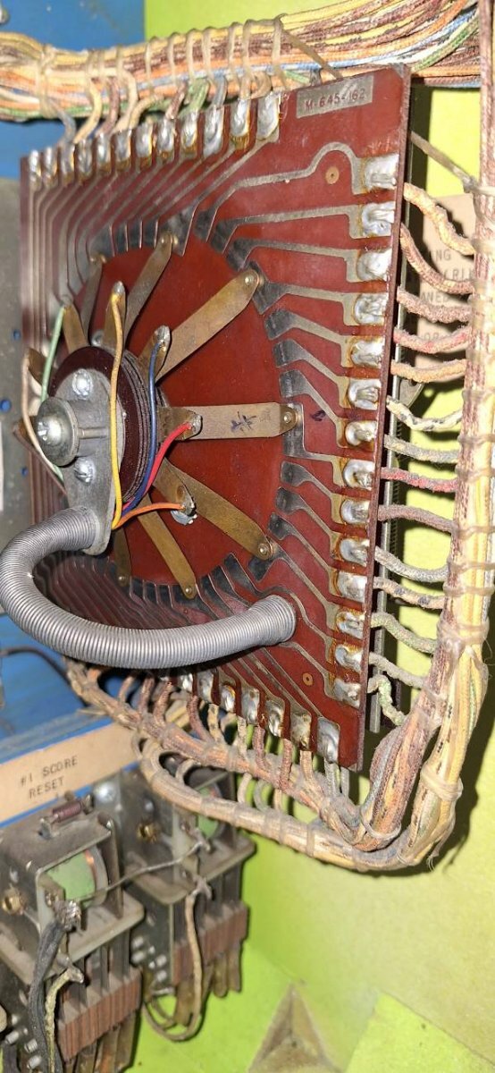

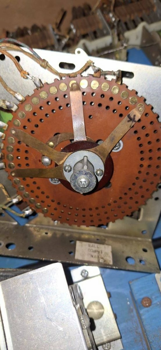

Volley Geschrieben 26. Februar 2024 Geschrieben 26. Februar 2024 Mach bitte auch mal Fotos vom Ball-Zählwerk (Platinenseite mit Schleifer) und ebenso von der Coin Unit und der Player Up Unit. Auch da bitte Platine mit Schleifer
Götz Geschrieben 26. Februar 2024 Autor Geschrieben 26. Februar 2024 Die richtige Spule ist drin, Strom habe ich von der Lock Spule genommen und an das Orange weiße Kabel gelegt. Ich kann die Spule auch von Hand reinstecken, dann schaltet er auch zu den nächsten Bällen. Wilde Wurst: sie haben verrückt gespielt und ein Ball nach dem anderen abgeschossen Bilder kommen gleich

Volley Geschrieben 26. Februar 2024 Geschrieben 26. Februar 2024 Lad dir Irfan View runter, damit kannst Du die Bildergröße verkleinern. Oder schick sie mir (einzeln) per mail. Adresse kommt per PN
Volley Geschrieben 26. Februar 2024 Geschrieben 26. Februar 2024 So, hier die Bilder! Da ist aber alles OK. Die Kontakarme stehen richtig und es sind auch keine abgebrannten Leiterbahnen zu sehen...
Volley Geschrieben 26. Februar 2024 Geschrieben 26. Februar 2024 von oben nach unten: Ball Count Unit Coin up Unit Player Up Unit
Volley Geschrieben 26. Februar 2024 Geschrieben 26. Februar 2024 Halte jetzt bitte mal das Stromkabel (vom Lock Relais) an der Coin Unit den Anschluss mit dem grau-roten Kabel (müsste auf deinem Foto oben rechts sein. Zieht die Ball Count Up Spule an?
