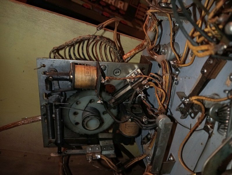

Nach der Überholung meines "Firecracker" trat folgender Fehler auf: Die Bonus Unit läuft permanent! Nach Reinigung und Justierung des entsprechenden Kontaktpaketes am Score Motor entdeckten wir ein "eigenartiges" Massekabel an der Bonus Unit und nach dem Abklemmen war der Fehler beseitigt. Allerdings wird nun beim Aufzählen durch die Bonus Unit, diese sofort wieder zurückgesetzt (resettet)
Kennt jemand dieses Phänomen?
Kann jemand ein bis zwei Bilder seiner Bonus Unit (speziell Firecracker) bezüglich des Massekabels machen?
Ich habe noch sieben weitere EM-Flipper, aber bei allen ist die Bonus Unit leicht anders, ein direkter Vergleich wäre optimal!

Ich suche Bilder der Bonus Unit vom Firecracker!
Hab dir eine Nachricht geschickt!

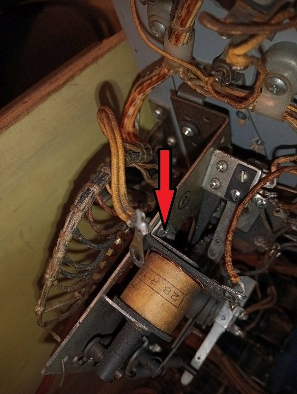

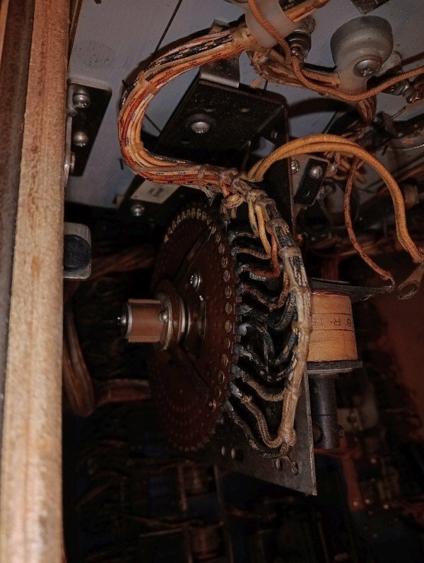

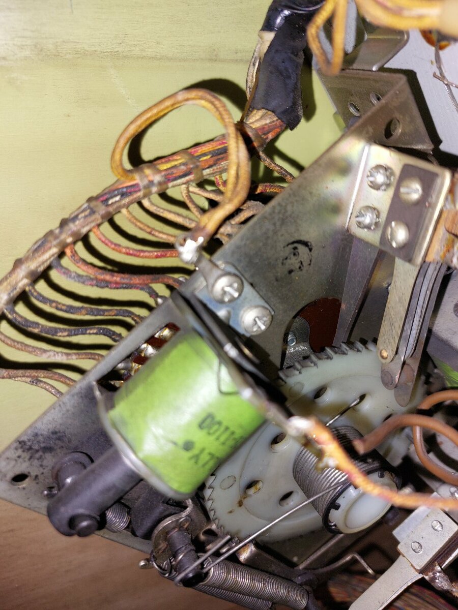

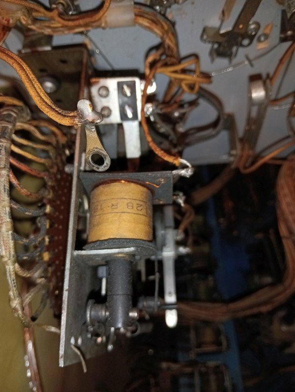

Hier mal die Bilder:
Würde als ersten Verdacht behaupten das das Kabel mit unter diese Schraube kommt!
  • 2 Monate später...
Wie schon vermutet kommt die Öse unter die Schraube des Coilstopp!
