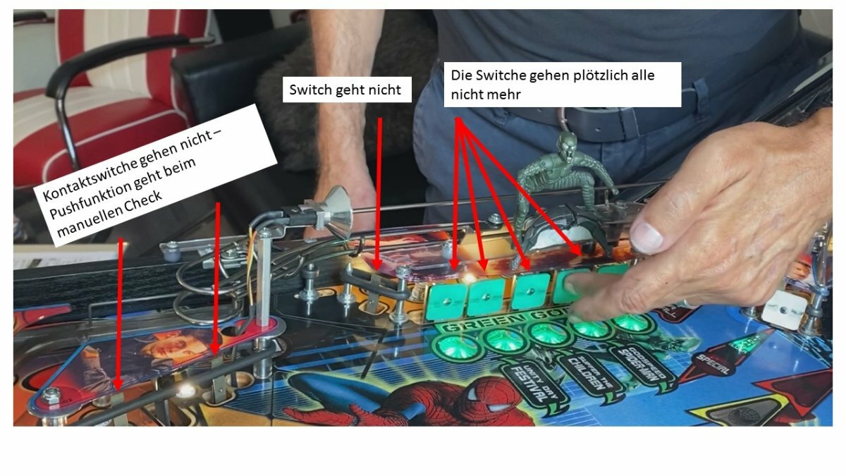

wer kann mir bei meinem Spiderman helfen? Die 5 Green Goblin Felder lassen sich plötzlich nicht mehr (beim anschießen) aktivieren. Woran könnte das liegen?
Zwei weitere kleinere Probleme (vermutlich ähnliche Ursache??) mit Switchen habe ich auch noch, siehe Bild....ist mir bislang nur nicht aufgefallen. Hängt das in irgendeiner Form vielleicht zusammen, weil die Probleme nur links sind?

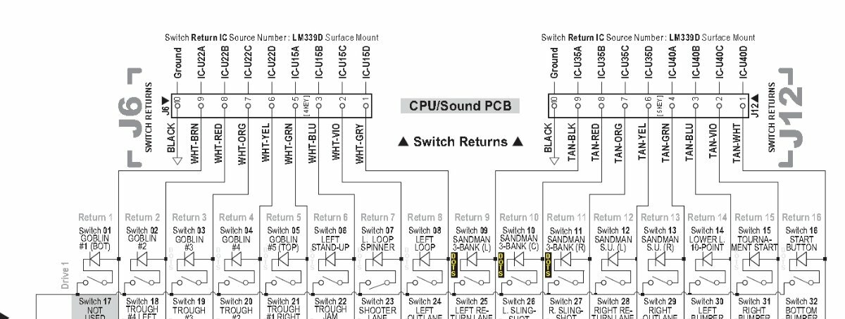

Wenn Du in die Unterlagen schaust, siehst Du das alle diese Kontakte an einer Leitung hängen (Drive1). Kontakte 1-5 und 14. Was ist mit den anderen Kontakten? Funktionieren die? z.B. Sandman oder Startbutton? Falls Ja, sollte Drive 1 OK sein. Dann ist an irgendeinem Kontelat der Reihe ein Kabel ab (grün-braun)!
Falls ALLE Kontakte der Reihe nicht gehen, liegt der Fehler auf der Platine!
Für mich sieht das auf dem Foto so aus als ob zumindest der obere Kontakt des Slingshot geschlossen ist. Also Kontakt zu eng justiert.
Ist auf dem Foto nicht so eindeutig zu erkennen...
LG Holger
Da wo der gelbe Pfeil ist.
Den anderen Kontakt beim Slingshot auch mal kontrollieren ob der evtl. auch geschlossen ist.
Die beiden Kontakte sind parallel zueinander verbunden.
LG holger
