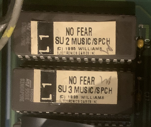

Ronaldo Geschrieben 25. August 2022 Autor Geschrieben 25. August 2022 Danke Volley Mein No Fear läuft jetzt mit Game Rom V2.3 und diesen Sound Proms ... Schein ok zu sein !!! (die Anderen sind nicht beschriftet !!!)
Volley Geschrieben 25. August 2022 Geschrieben 25. August 2022 Das ist die Version 1! Steht auch drauf: "L1" Die anderen werden auch L1 sein,sonst würde der Sound nicht laufen!
