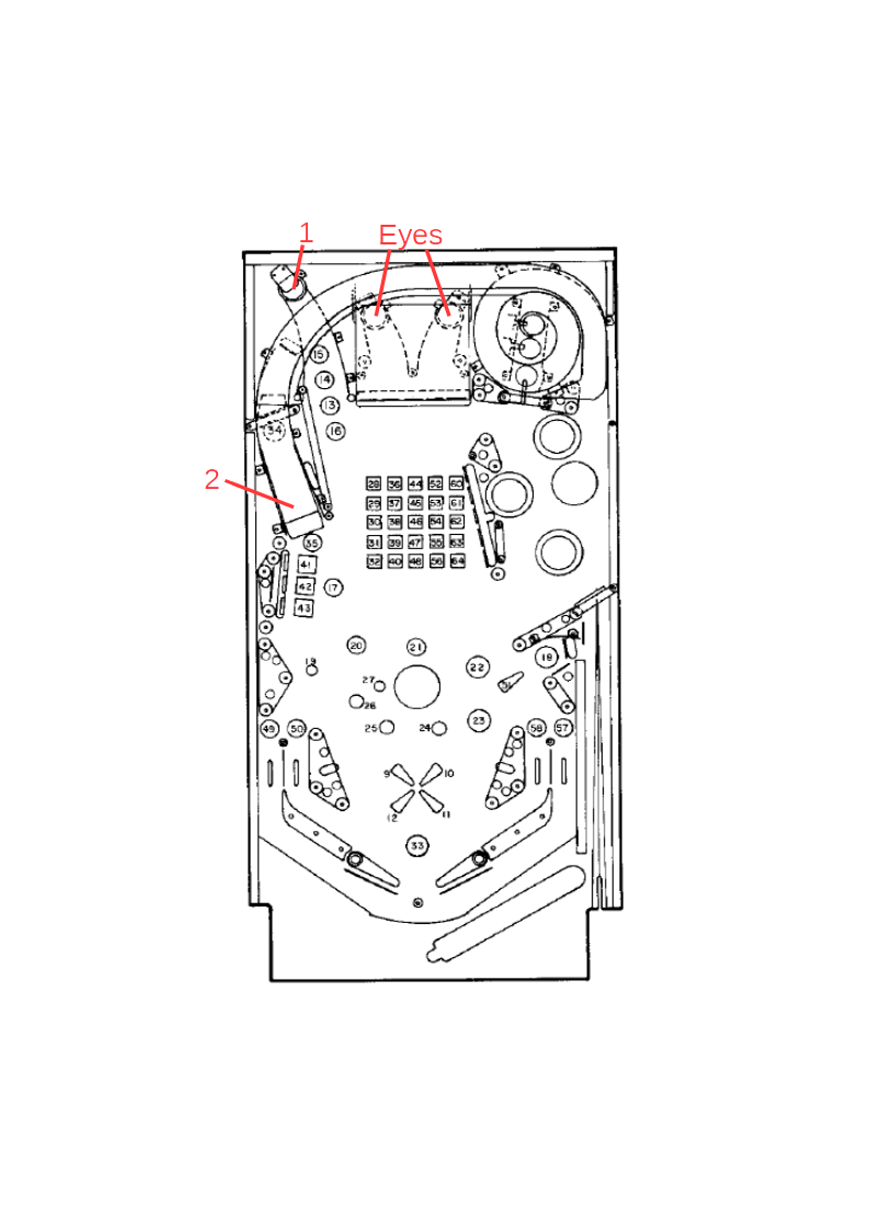

Zunächst würde ich alles laufen lassen wie bisher, bis beide Bälle in den Augen liegen. Dann würde ich nicht den Multiball starten, sondern den Visor schließen und dritten Ball geben. Dieser müsste dann in den Auswurf links von den Augen geschossen werden (Nr. 1 im Bild) um den Multiball zu starten.
Im Multiball öffnet sich der Visor wieder und es werden nacheinander alle drei Bälle gegeben. Die Rampe (2) wird beleuchtet und gibt bei jedem Treffer einen Jackpot, so lange alle drei Bälle im Spiel sind. Geht ein Ball verloren läuft das Ganze als normaler Pinbot Standard 2 Ball Multiball weiter.
