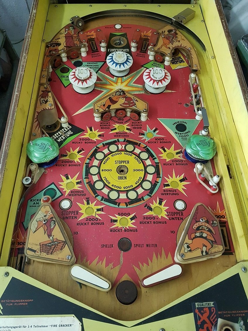

habe mir einen Bally Firecracker 1971  in eher schlechtem Zustand besorgt.

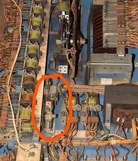

Eine Spule ist bis zur Unkenntlichkeit  abgeraucht ( war anscheinend Fest und hat dauerhaft angezogen, da kein Schaltsignal).
Wie kann ich herausfinden, welche Spule verbaut war?
Auf dem Bauteil steht " 2 Coin Unit ", ich denke mal das ist für das 20 Pfennig Spiel??
Weiter wartet auf mich noch ein tiefer gelegtes Spielfeld (warum auch immer) , der orginal Plugger fehlt und ein anderes Modell ist drunter eingebaut
zwei nachträglich eingebaute Schlagtürme im unteren drittel ( die ich rück bauen werde),
in der Mitte fehlt ein rollover button,
Die Münzprüfer fehlen und die Kabel sind zum frei spielen  gebrückt. . .
Oh je, da hast du dir aber was vorgenommen... Die Spule ist eine CD-29-1600
Wird eigendlich nur durch den Münzkontakt am 10 Pf Einwurf aktiviert. Da solltest du den Fehler suchen (wenn das Ding nicht auch eine neue Funktion bekommen hat....)!

Unglaublich, was man immer wieder so sieht. Diese vollkommen irre Schlagturm-Konstruktion. Vollkommen crazy.
Das hat dich -2- schöne Spielfeld-plastics gekostet! Von den sicherlich vorhandenen Bohrlöchern möchte ich mal gar nicht sprechen.
Sicherlich wird man auch abenteuerliche Verkabelungen geschaffen haben, um dann diesen "Sonder-Schlagtürmen" ev. auch Leben einzuhauchen.
Da wäre mal interessant zu wissen: war es der Aufsteller oder ein privater Nachbesitzer?
Ich tippe auf Letzteres.
Kann dir echt nur wünschen, dass du mittels Rückbau zumindest den orignal Zustand erreichst und dann eine belastbare Basis für die Inbetriebnahme findest.
Elementar am Firecracker ist natürlich die Cracker-Unit mit dem Spinner und dessen "Aufladung" auf der Bodenplatte. Darauf basiert ja die Idee der Kiste.
Ich kann nur sagen: ein mega EM Flipper, den ich ewig schon kannte, nie irgendwo antraf und über "Auflegehenne" in meine Sammlung bekam. Werde ich, ziemlich wahrscheinlich, nicht abgeben. Einfach immer wieder total kurzweilig und spannend zu spielen.
Der sehr seltene "Vampire" ist übrigens fast ein 1 : 1 Rip-off des Firecracker. Oder umgekehrt. Den "Vampire" hat ein Liga-Kollege in der Sammlung.
