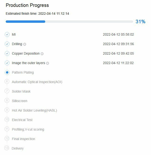

Volley Geschrieben 11. April 2022 Geschrieben 11. April 2022 Kann ich dir in China machen lassen! 5 Stück (Mindestmenge) ca 21€!
Logger Geschrieben 12. April 2022 Autor Geschrieben 12. April 2022 vor 7 Stunden schrieb Volley: Kann ich dir in China machen lassen! 5 Stück (Mindestmenge) ca 21€! Mach fertig Frank nehme ich. Geld Paypal Freunde? Wie lange dauert das ungefähr?
Volley Geschrieben 12. April 2022 Geschrieben 12. April 2022 Ist bestellt. Die Chinesen sind bis Freitag fertig. Das Fragezeichen ist der Zoll in Leipzig... Ich gehe aber mal davon aus das die Teile bis Ende nächste Woche hier sind... Meine PP Daten hast Du? Sonst bei Abholung/Lieferung!

Volley Geschrieben 13. April 2022 Geschrieben 13. April 2022 Platinen sind fertig, jetzt "nur" noch Transport und Zoll...

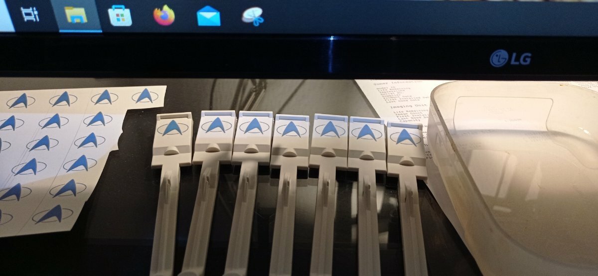

Logger Geschrieben 14. April 2022 Autor Geschrieben 14. April 2022 So habe mal die Fly Away Tagets von einem Bekannten drucken lassen. Leider geht das nicht mit dem zugehörigen Karten die Vorne aufgedruckt sind. Da muss ich mir was einfallen lassen. Aber die Datei ist optimal. Jetzt noch die Platine und dann sollte alles wieder so laufen wie es soll.

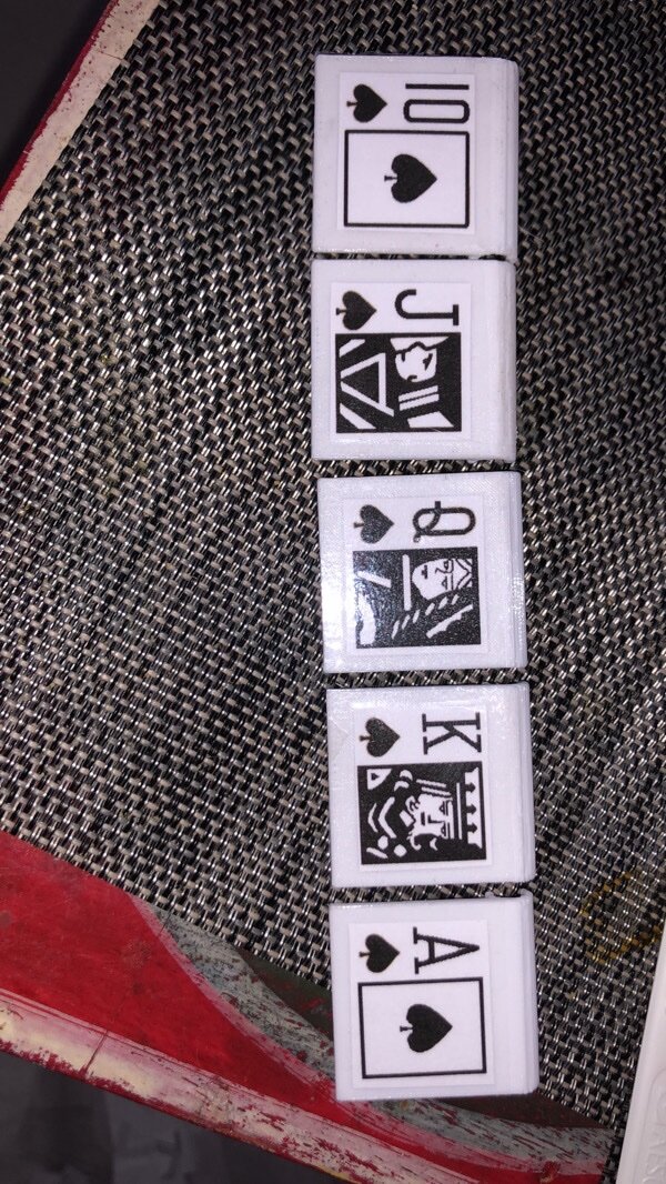

Logger Geschrieben 14. April 2022 Autor Geschrieben 14. April 2022 Fertig die Targets. Kann man so lassen denke ich.
BigArnold Geschrieben 14. April 2022 Geschrieben 14. April 2022 Hallo Logger! Für ein gemeinsames Projekt mit Frank habe ich mich für Herstellung der Targets und Spinner für eine Wasserschiebefolie entschieden. Diese Folie ist hauchdünn! Nachdem man diese aufgetragen, mit dem Föhn ausgehärtet und anschließend lackiert hat, sehen die Stücke -fast- so gut wie Originale aus. Viele Grüße, Markus.
Logger Geschrieben 15. April 2022 Autor Geschrieben 15. April 2022 vor 12 Stunden schrieb BigArnold: Hallo Logger! Für ein gemeinsames Projekt mit Frank habe ich mich für Herstellung der Targets und Spinner für eine Wasserschiebefolie entschieden. Diese Folie ist hauchdünn! Nachdem man diese aufgetragen, mit dem Föhn ausgehärtet und anschließend lackiert hat, sehen die Stücke -fast- so gut wie Originale aus. Viele Grüße, Markus. Hey Markus, das ist natürlich die Perfekte Lösung. Ich wußte garnicht das es so etwas gibt. Wo bekommt man so eine Folie? Muss man dafür einen Speziellen Drucker haben?
BigArnold Geschrieben 15. April 2022 Geschrieben 15. April 2022 Hi! Diese bekommst du bei eBay. Bedruckt habe ich diese mit meinen Laserdrucker. 1. Das zu beklebende Objekt zuerst fein anschleifen. 2. Nach dem Ausdrucken knapp zurechtschneiden. 3. Folie ins Wasser legen (ca.30-60 sec) 4. Objekt anfeuchten und Schiebefolie auflegen, ungefähr 2-3mm unterhalb der Stelle wo sie später hin muss. 5. Folie mit den Fingern nach oben schieben. So trennen sich Folie und Trägermaterial. 6. Trägerm. mit einer Pinzette herausziehen und Folie in Position schieben. Wenn diese sich etwas ziert mit einem Tropfen Wasser befeuchten. Danach das Wasser vorsichtig abstreifen. Geduld du haben musst! 7. Wenn soweit alles erledigt ist alles mit einem Föhn erhitzen ca. 20min. 8. Mit Klarlack lackieren. Ich habe benutzte Seidenmatt! Bei meinen Drop Targets wiederholte ich Schritt 3-7, ich klebte sie doppelt übereinander.
