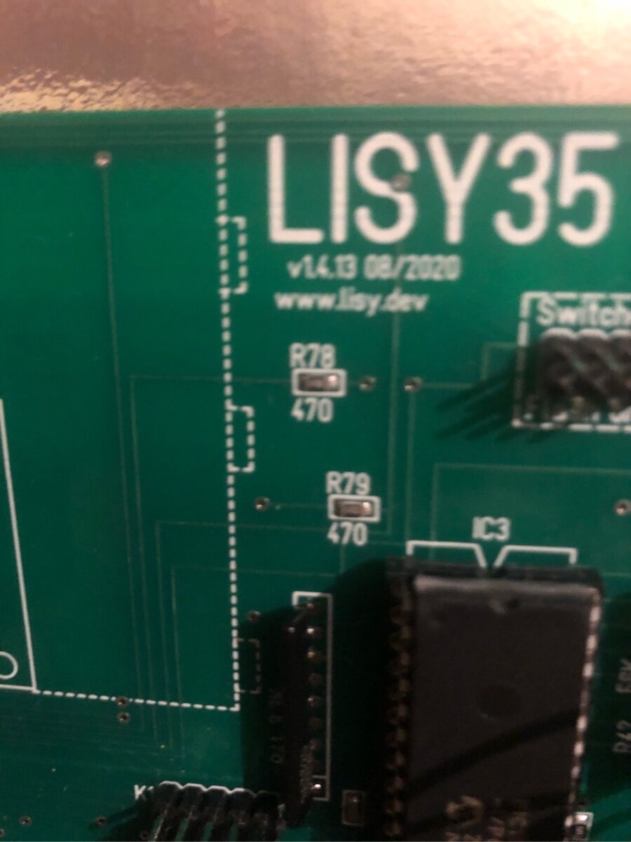

Logger Geschrieben 4. April 2022 Autor Geschrieben 4. April 2022 (bearbeitet) Das ist die Lisy. Die Pins ragen in den Stecker. Die Lisy hat Caiuscäsar aus dem Flippermarkt wohl gebaut. Soweit ich weiß funktionieren die von Ihm immer. Deswegen mache ich mir da keine Gedanken Bearbeitet 5. April 2022 von Logger
Volley Geschrieben 4. April 2022 Geschrieben 4. April 2022 Gut! Dann lad dir mal unter Lisy.dev das Handbuch runter und binde die in dein WLAN ein. Mit der Lisy35 kann mn sehr gut testen. Geh da mal die Kontakte alle durch und notiere welche der 64 Kontakte nicht funktionieren!
