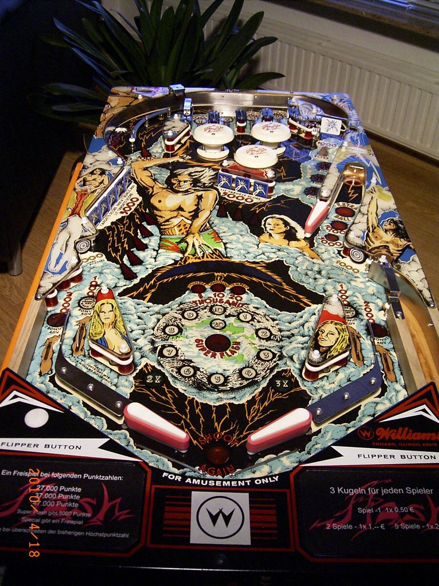

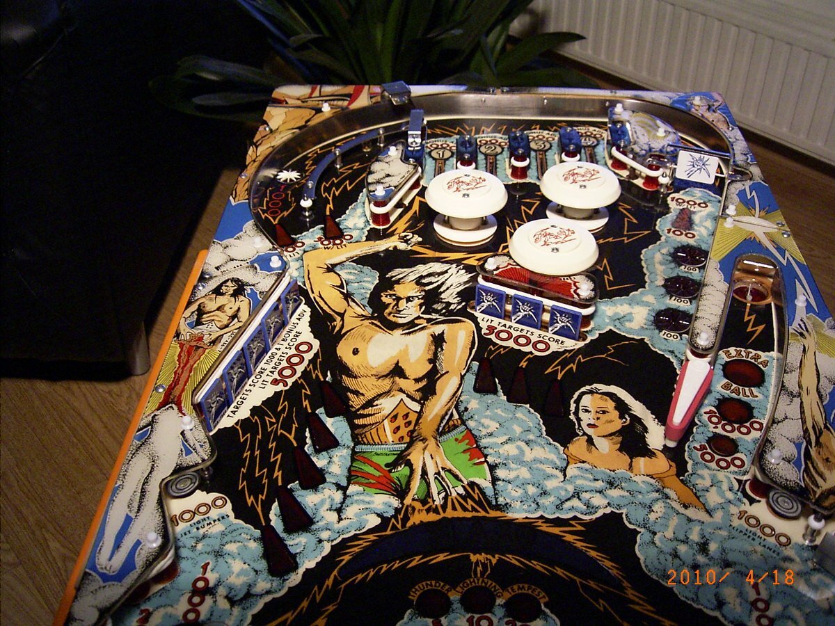

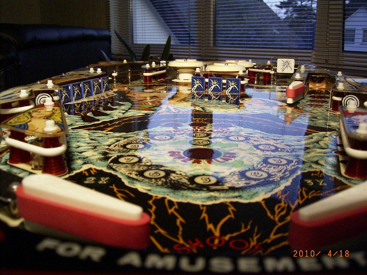

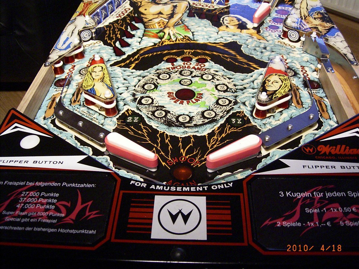

Wenn es fertig ist, sollte es so wie bei diesem Flash aussehen. Das habe ich in Heimarbeit gemacht mit Handelsüblichen mitteln. Professionelle Firmen können da natürlich noch bessere Ergebnisse erzielen.

R0011811.JPG.1d33ea07934e536062ca05374a4a364d.JPGR0011810.JPG.93bdab1221cdf769d5b1e3efa874caf7.JPGR0011809.JPG.b7c4b6d23c5867c9221a75d3ee4da005.JPGR0011808.JPG.4317b91f12af12c79c34be3ac6075ed7.JPGR0011807.JPG.1fb53833cdc35688b0eb0888fa5d5e61.JPG
