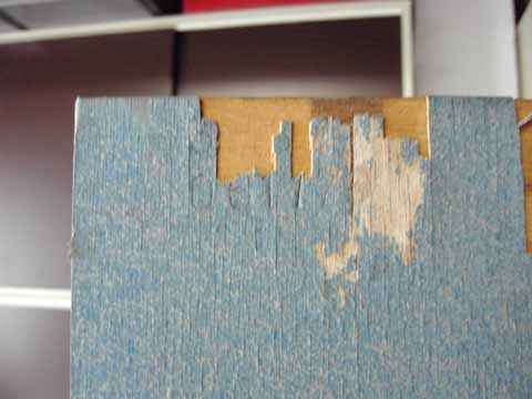

Volley Geschrieben 27. Juni 2004 Autor Geschrieben 27. Juni 2004 Leider habe ich das Problem eine Farbe für mein Bingo finden zu müssen. Irgendwie scheint es mir, dass es ein "Zweifarbeffektlack" ist??? Er sieht jedenfalls blau/weiss gefleckt aus und hat auch eine ziemlich rauhe Oberfläche... Was kann das sein? Ich habe die Bilder ABSICHTLICH nicht beschnitten um sie so zu lassen wie sie aus der Kamera kamen! HAT JEMAND EINE HILFREICHE IDEE????

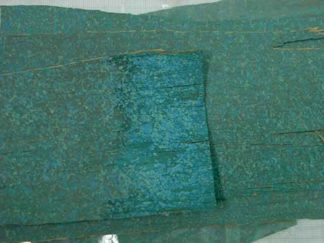

Volley Geschrieben 27. Juni 2004 Autor Geschrieben 27. Juni 2004 ...und Bild 2. Ich hoffe es kann jemand was damit anfangen...
MiB Geschrieben 28. Juni 2004 Geschrieben 28. Juni 2004 @Frank Bitte schick mir ein Originalmuster. Und nen Beamer für die Bilder. @Skateball Wenn der Bingo gegen den BPM getauscht wird dann gibt es bestimmt Ärger mit der Regierung.
Volley Geschrieben 28. Juni 2004 Autor Geschrieben 28. Juni 2004 @MIB: Die Originale der Bilder kann ich Dir nicht schicken, das Gehäuse wird noch gebraucht! Kann dir höchstens was vom Originaldeckel schicken. Da kommt die Farbe aber nicht so gut durch (wegen Wasserschaden und Dreck)... Aber wir können es ja mal versuchen...
MiB Geschrieben 1. Juli 2004 Geschrieben 1. Juli 2004 @volley Die Farbmuster sind heute eingetrudelt. Vorschlag: Ich könnte Dir den Grundfarbton in lösemittelhaltigem 2K-Lack anmischen, den kannst Du dann raufrollen. Dann bekommst Du die anderen (Sprenkel-)Farben als Wasser-Basislack und versuchst das selbst irgendwie mit der Blumenspritze? aufzutragen. Wenn es schief geht kannst Du den Kram so oft wieder abwischen wie Du Lust hast, denn den 2K Untergrund löst Du nicht mehr an... Wenn Du es nicht gebacken bekommst bringst Du das Oberteil bei Deinem nächsten Besuch mit und wir machen die Sprenkel dann hier. Wir können es aber auch komplett hier machen wenn du möchtest... Wie man an der soeben mit Wasser und Bürste freigelegten Stelle auch auf dem Foto gut erkennen kann, sah das Gerät allerdings mal etwas freundlicher aus. Du müßtest mir also noch sagen welchen "Zustand" ich nachnuancieren soll.
Volley Geschrieben 1. Juli 2004 Autor Geschrieben 1. Juli 2004 Hi Micha! Da ich ja weiss das Du das schon mal gemacht hast (Spirit of 76): Mach doch mal nen Thread auf bezüglich Schablonen und Gehäuserestauration! Dann würde ich das ganze Gehäuse neu machen (dann Originalton mischen)! Was ist denn das was den Lack so rauh werden lässt? Ist ja schon fast wie Rauhfasertapete....
Volley Geschrieben 1. Juli 2004 Autor Geschrieben 1. Juli 2004 Gerade gesehen: Der freigerubbelte Farbton deckt sich doch fast mit meinen Bildern von der Seite! Also bitte diesen Farbton mischen!
