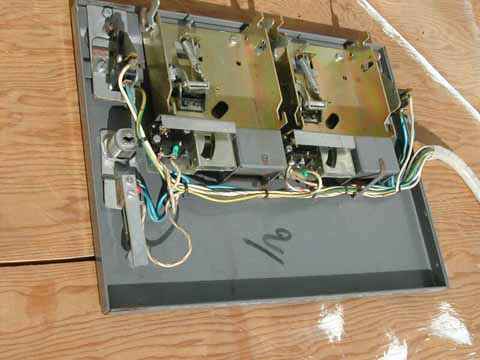

Volley Geschrieben 8. Juni 2004 Autor Geschrieben 8. Juni 2004 Auch die Fernmünzeinheit kann einen neuen Anstrich gebrauchen! Denke das ist ein Job für MIB...

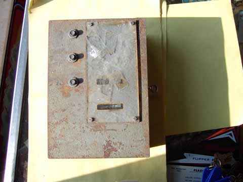

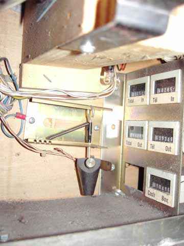

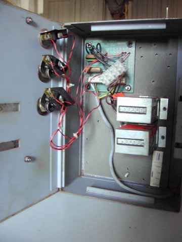

Volley Geschrieben 8. Juni 2004 Autor Geschrieben 8. Juni 2004 Das Innere der ehemaligen Stahl-Geldcasette: Im Wesentlichen dreu Drucktaster und zwei Zählwerke. Eines für die gegebene Credite und eines für die gemachten Spieleinsätze! Die Zahlen: 1.609.506 eingesetzte Einheiten 1.503.970 bezahlte Einheiten ------------------------------------ =105.536 gewonnen Einheiten der Spieler = 6,5% Freispiele! Das ist eine Supermarge von über 90% worüber sich in Germany wohl jeder Aufsteller von Geldspielern tierisch freuen würde! Bei einer solch mageren Gewinnausschüttung muss also beim Bingo der Suchtfaktor sehr hoch sein....

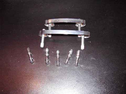

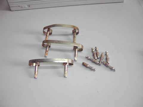

Volley Geschrieben 11. Juni 2004 Autor Geschrieben 11. Juni 2004 Alle Plastikteile auf dem Spielfeld werden abgebaut und kommen in die Spülmaschine. Alternativ kann man die Teile auch in eine alte Socke füllen, diese am Ende verknoten und einfach mit in die Waschmaschine geben. Da Bingos keine bedruckten Plastikteile haben (wie z.B. Slingshots) besteht hier nicht die Gefahr von Farbablösungen. Alle Metallteile werden ebenfalls abgebaut. Die großen "Prallfedern" müssen dabei mit einem Splintentreiber von unten ausgeschlagen werden, da sie eingepresst wurden und nicht verschraubt sind. Anschliessend wandern die Metallteile in einen Tumbler zum reinigen. Größere Metallteile (Lockbar, Laufschinen etc) müssen mit viel Schweiss von Hand gereinigt werden. Dabei leistet "Autosol" (Chromreiniger, goldene Tube, erhältlich bei Esso oder ATU) sehr gute Dienste. Exemplarisch mal ein paar Metallteile vor dem tumbeln...

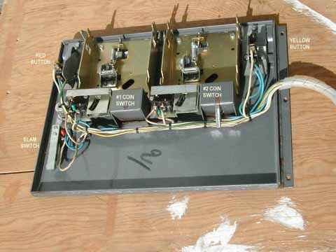

Volley Geschrieben 14. Juni 2004 Autor Geschrieben 14. Juni 2004 Heute scheint ein guter Tag zu sein! Nachdem von MIB die Nachricht kam das die Kugeln bestellt sind kam auch noch eine Mail aus Amerika mit Bildern von der Fronttür sowie einem kleinen Verdrahtungsplan. Damit war es mir möglich einen kleinen Notadapter zu bauen mit den wichtigen gelben und roten Knöpfen. Und das Gerät funktioniert einwandfrei!
Volley Geschrieben 14. Juni 2004 Autor Geschrieben 14. Juni 2004 Hier der betreffende Ausschnitt aus der Mail von John: Here's the door wiring. Please refer to the pictures. Also, the coin switches and the slam switch have small capacitors across the contacts. Connector Wire Color Location Pin 3 - White, purple, purple + red tracers - Coin switch 1 and Coin Switch 2 Pin 4 - White, thin blue tracer - #2 coin switch Pin 5 - White, Brown + Brown + Yellow Tracers - #1 Coin Switch Pin 6 - Solid Blue Wire - Slam Switch, Red switch, Yellow Switch Pin 7 - White, Wide Brown + Brown + Yellow Tracers - Slam Switch Pin 8 - White, Green Tracer - Yellow Switch Pin 9 - White, wide Blue Tracer - Red Switch Pin 10 - Green/Yellow - Earth Ground, to door frame Good luck! Das muss man sich mal auf der Zunge zergehen lassen: Da der hersteller anscheinend nicht in der Lage ist auf Mails und Faxe zu antworten kommt Hilfe aus den Staaten, wo es von diesen Sirmo Bingos sicherlich nur eine Hand voll geben dürfte! Da John inzwischen hier mitliest (und hoffentlich auch bald postet): Many THX again for your Help, John!

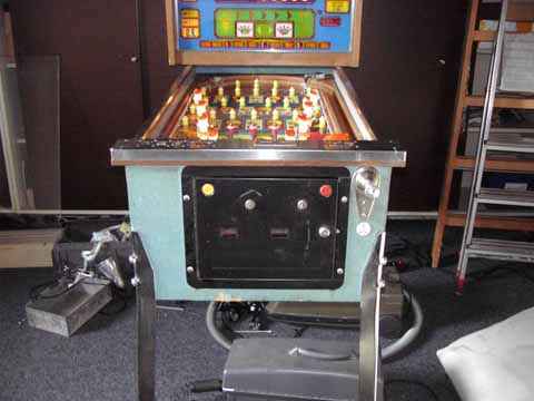

Volley Geschrieben 16. Juni 2004 Autor Geschrieben 16. Juni 2004 So, hier das erste Bild der neuen (gebrauchten) eingebauten Bingo-Kassentür. Ehemals in einem Wimi Gerätz, aber absolut identisch! An dieser Stelle auch nich einmal Vielen Dank an Aenaes und Nicki aus Belgien. Die beiden sind übrigens unter www.flipper.be zu erreichen. Die Seite befindet sich zwar noch im Aufbau ist aber schon sehr informativ! Der Stecker an der Kassentür war leider vollkommen anders, aber Dank der guten Fotos und des Verdrahtungsplanes von John war der Umbau eine Sache von Minuten...

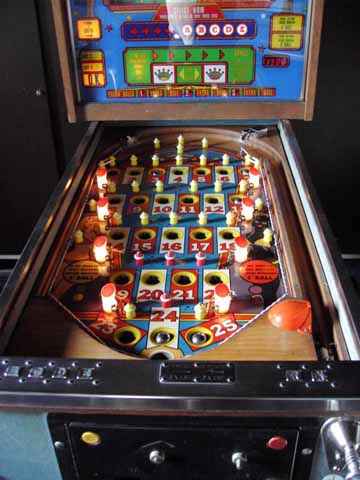

Volley Geschrieben 16. Juni 2004 Autor Geschrieben 16. Juni 2004 Auch die Lampenstülper habe ich bei den Beiden bekommen, so dass das Spielfeld nun komplett ist und wieder in altem Glanz erstrahlt...

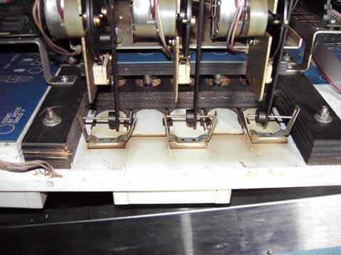

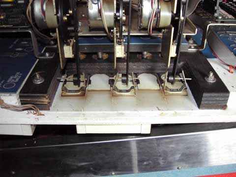

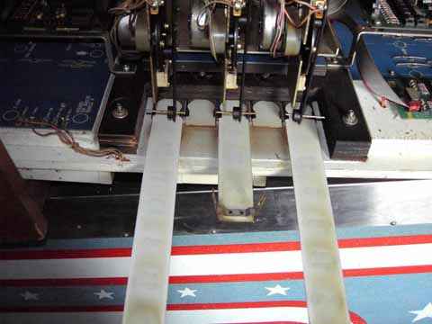

Volley Geschrieben 16. Juni 2004 Autor Geschrieben 16. Juni 2004 Nun weiter zum nächsten kleinen Problem: In der Lampenmatrix hinter des beiden Spielkarten sind 2 Lämpchen augefallen und müssen ersetzt werden. Nachdem ich einige Zeit lang überlegt habe wie ich da blos dran komme, kam der entscheidende Tip von Rolf! Hier seht ihr die Mechanik der Zahlenstreifen. Oben die drei Stellmotoren für den oberen, mittleren und unteren Zahlenstreifen (die beiden anderen befinden sich auf der anderen Seite). Die Zahlenstreifen sind unten "eingehängt"...
Volley Geschrieben 16. Juni 2004 Autor Geschrieben 16. Juni 2004 Die Halterungen der "Mitnehmer" werden jetzt vorsichtig aufgebogen...
Volley Geschrieben 16. Juni 2004 Autor Geschrieben 16. Juni 2004 Anschliessend können die Zahlenstreifen leicht zur Seite herausgezogen werden...

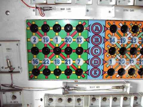

Volley Geschrieben 16. Juni 2004 Autor Geschrieben 16. Juni 2004 Von vorne betrachtet sieht das Ganze nach Entfernung der Zahlenstreifen dann so aus:

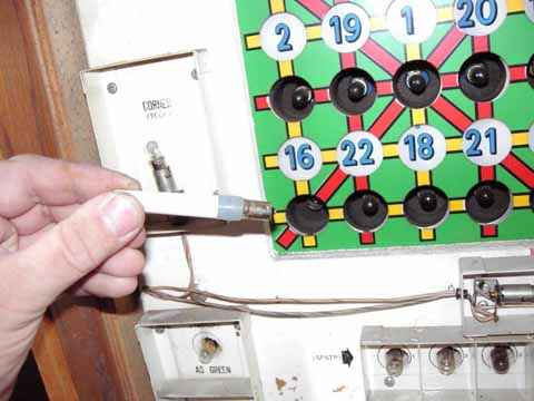

Volley Geschrieben 16. Juni 2004 Autor Geschrieben 16. Juni 2004 Mit Hilfe eines Lampenziehers (Conrad, Bestellnummer: 727792, Preis: 1,99€) kann man die tief sitzenden Lampen leicht entfernen....

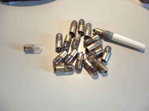

Volley Geschrieben 16. Juni 2004 Autor Geschrieben 16. Juni 2004 Macht fast schon Spaß! Ich habe übrigens alle 50 Birnchen hinter den beiden Tafeln erneuert. Zum größten Teil waren da wohl noch über 20 Jahre alte Originalbirnchen drin...
Volley Geschrieben 16. Juni 2004 Autor Geschrieben 16. Juni 2004 Wie gesagt, 48 von 50 Lampen funktionierten noch. Sie waren allerdings schon schwarz angelaufen so das sie kaum noch Licht abgaben und auch sehr heiss wurden... Ersetzt wurden sie durch 6,3V 1W Flipperbirnchen. Die schonen das Backglas und die Plastikteile da sie nicht mehr ganz so heiss werden!

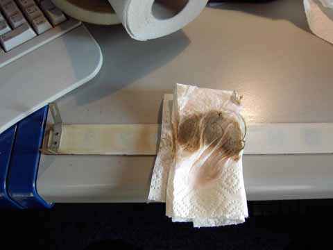

Volley Geschrieben 16. Juni 2004 Autor Geschrieben 16. Juni 2004 Da die Zahlenstreifen gerade ausgebaut waren, wurden auch diese von Dreck und Nikotin der letzten 20 Jahre befreit. Obwohl sie relativ geschütz sind (weil verbaut) haben sie doch einiges an Nikotin abbekommen...
Volley Geschrieben 16. Juni 2004 Autor Geschrieben 16. Juni 2004 Hier mal ein Zahlenstreifen in sauberem Zustand:

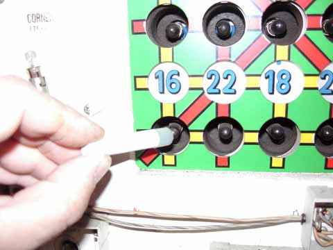

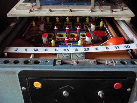

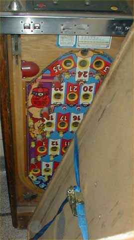

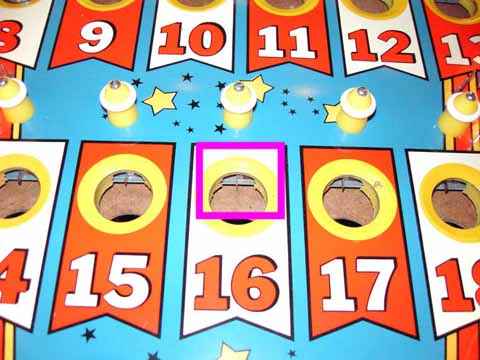

Volley Geschrieben 19. Juni 2004 Autor Geschrieben 19. Juni 2004 Beim spielen viel mir heute auf, dass Loch 16 nicht gewertet wird. Deshalb hab ich mal nachgesehen was da los ist. Hier seht ihr Loch Nr. 16. Gut zu erkennen (weil markiert...) ist der kleine Schalter der die Kugel registriert. Zugang von der Unterseite, also wird das Spielfeld hochgeklappt...
Volley Geschrieben 19. Juni 2004 Autor Geschrieben 19. Juni 2004 An der Unterseite wird zuerst die Bodenplatte entfernt. Im Spiel verschliesst diese Platte gleichzeitig alle 25 Löcher damit die Bälle in den Löchern liegenbleiben. Beim Start verschiebt ein kleiner Motor diese Platte, so dass alle Kugeln ins Magazin rollen. Zuerst wird die Kupplung ausgehängt (lila Markierung) und dann werden die Führungsschinen (rote Markierung) entfernt. Anschliessend kann man die Bodenplatte einfach rausnehmen und zur Seite stellen..

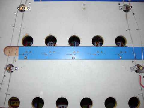

Volley Geschrieben 19. Juni 2004 Autor Geschrieben 19. Juni 2004 Jetzt erkennt man die Platinen mit den Schaltern die direkt unter dem Spielfeld befestigt sind. Auch diese Platinen sind nur mit 4 Schrauben befestigt. Ein entfernen ist deshalb ohne Probleme möglich...
Volley Geschrieben 19. Juni 2004 Autor Geschrieben 19. Juni 2004 Dies ist die Leiste im ausgebauten Zustand von der anderen Seite. Man erkennt hier schon die Technik...
