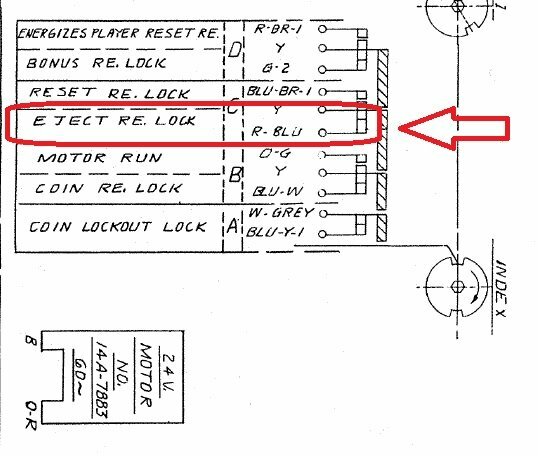

Volley Geschrieben 25. November 2021 Geschrieben 25. November 2021 Schau mal bitte am Scoremotor, an ersten Kontaktstapel neben dem Motor der Zweite Doppelkontakt von oben! In der Ruhestellung muss der untere Kontakt geschlossen sein! (Gelbes Kabel auf Rot-Blaues Kabel) Ist der geschlossen und sind beide Kabel angelötet?

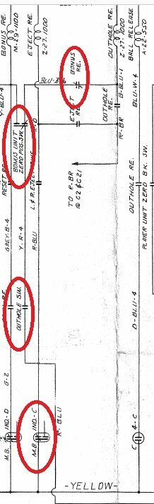

Volley Geschrieben 8. Dezember 2021 Geschrieben 8. Dezember 2021 Zieht denn das Outhole Relais an, auch wenn er den Ball nicht auswirft?
Volley Geschrieben 8. Dezember 2021 Geschrieben 8. Dezember 2021 vor 20 Stunden schrieb Grom: aber hab das Gefühl das letzte war die bonus unit... Kann sehr gut sein! An der Seite ist ein Doppelkontakt (Öffner / Schliesser), der muss richtig schalten! Er unterbricht die Leitung zum Outhole-Relais!

Gast Geschrieben 9. Dezember 2021 Geschrieben 9. Dezember 2021 vor 15 Stunden schrieb Volley: Kann sehr gut sein! An der Seite ist ein Doppelkontakt (Öffner / Schliesser), der muss richtig schalten! Er unterbricht die Leitung zum Outhole-Relais! Danke - Du bist mein Flippergott! wenn ich nachts zu Dir spreche - leuchten mir später die Kontakte! genau der kontakt sah geschlossen aus - war es aber anscheinend nicht! hab einen holzstiel an den outhole kontakt geklemmt und an der bonus unit kontakte angedrückt.. mit holzstiel! siehe da es rattert.. ohne holzstiel im outhole.. alles leise! Super.. probespiel: läuft! Da ich gestern auch noch die restlichen kontakte auf der relay bank gefunden habe die nicht richtig schlossen läuft der oxo nun tadellos! er bekommt noch ein glockenspiel.. ganze plastics und eine obligatorische wanduhr... den behalte ich und ist nun nummer 4 😉 Dank Dir habe ich innerhalb eines jahres 7 Flipper gangbar gemacht!
