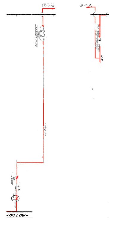

Volley Geschrieben 19. Mai 2021 Geschrieben 19. Mai 2021 Schau mal hinten in der Box an der Crediteinheit (da wo die Spiele hochgezält werden. Da sind an der Seite 2 Kontakte. Der eine öffnet bei "0" damit du keune weiteren Spiele abdrücken kannst, der andere bei den Maximalen Spielen. Der schaltet dann z.B.auch die Spule in der Tür aus (Münzsperrspule). Bitte kurze Rückmeldung danach!
Volley Geschrieben 19. Mai 2021 Geschrieben 19. Mai 2021 Wenn da alles OK ist, bitte am Reset Relais auf der Grundplatte den Kontakt mit dem grün-Roten und dem weiss-grauen Kabel checken!

Volley Geschrieben 20. Mai 2021 Geschrieben 20. Mai 2021 Nein,laut Plan hat die Coin Unit nix damit zu tun! Laut Plan läuft der Strom über - die Replay Unit (Endschalter) - das Reset Relais - Scoremotor Kontakt C am Index.Cam (der hohe erste Stapel, 3er Kontakt von oben) - Die Steckverbindungenn in der Backbox
