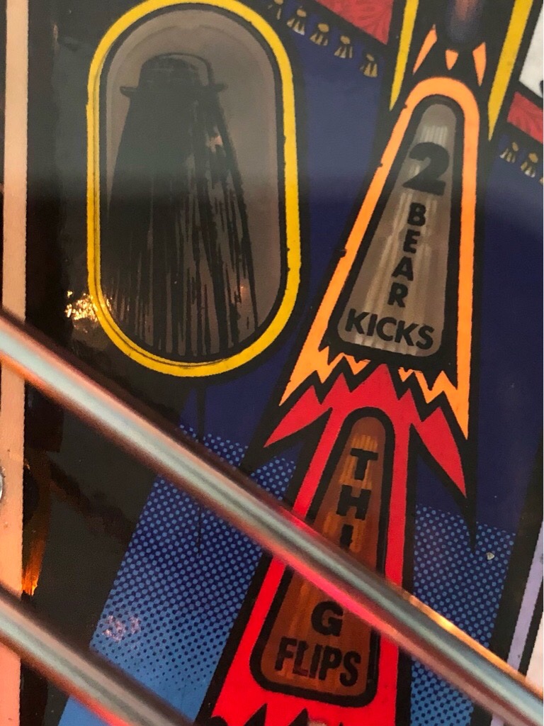

Versuz Geschrieben 18. April 2021 Geschrieben 18. April 2021 Hallo, habe folgendes Problem. Die 3 markierten Lampen funktionieren nicht. Ansonsten alle. Weiß jemand woran es liegt? Danke euch.

Volley Geschrieben 21. April 2021 Geschrieben 21. April 2021 Das sind Lampen 26, 27 und 28. Die liegen alle in einer Reihe. Die Lampen in den 5 Schlagtürmel liegen auch in dieser Reihe. Leuchten die? Hast Du daran gearbeitet? Alle Lampen haben ein gelb-rotes Kabel welches von einer Lampe zur nächsten gezogen wird. Wenn die Schlagtürme Leuchten, sind Stecker und Elektronik aussen vor! Schau bitte mal genau hin, ob da irgendwo eiin gelb-rotes Kabel ab ist!
