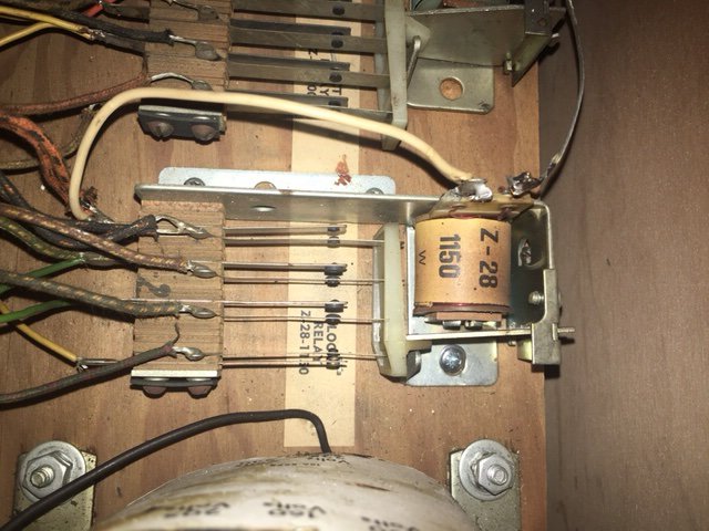

Gast Geschrieben 11. Dezember 2020 Geschrieben 11. Dezember 2020 Das einzige was offensichtlich noch rummacht ist das ball index relais das schon etwas braun ist und seit kurzem mal etwas lauter brummt von dem du sagtest das dies normal sei... vorsorglich werde ich mal nach so einem relais suchen ..
Volley Geschrieben 11. Dezember 2020 Geschrieben 11. Dezember 2020 OK, dann hier die weiteren Möglichkeiten: Bitte folgende Kontakte reinigen und justieren Outhole Relay Ball Index Relay Extraball Relay Und am Scoremotor Kontakt 1A. Das ist vom Motor aus gesehen der UNTERSTE Kontakt an der ZWEITEN Schaltscheibe! Bitte am Scoremotor vorsichtig justieren! Der Kontakt muss sauber auf und zu gehen muss aber auch lange genug geschlossen sein, damit die anderen Spulen richtig arbeiten. Du kannst bei der Justage die Welle mit der Hand drehen zur Kontrolle, aber bitte richtig herum! Nicht gegen die Schaltnocken drehen! Das der Strom vorher weg muss weisst Du ja inzwischen. Ich würde empfehlen das Grundbrett dabei auzzubauen und eine gute Lampe zur Hand zu haben!

Gast Geschrieben 11. Dezember 2020 Geschrieben 11. Dezember 2020 Ich habe mich nicht getraut das grundbrett herauszunehmen... hab Angst das dann nix mehr geht... also rücken! Konnte bei durchsicht nix aussergwöhnliches entdecken... ausser der nervig brummenden braunen spule die ja anziehen soll - da sie warum auch immer - vom werk aus nicht verschraubt war habe ich es einfach gemacht.. siehe da sie brummt nur noch leise. Habe dann ein drei player game mit den kids gestartet.. egal player 1 hat kleinkinder bonus mit zwei bällen.... mitten im spiel hat player 1 alle „spielaufgaben“ gelöst öffnet sich unten rechts das kleine gatter das die kugel zurück zum shooter lenkt statt ins aus.. ein netter bonus.... als die kugel da durch ging... haben ALLE punkte resetet aber der kugelstand wurde gespeichert..... evtl. Ein indiez?

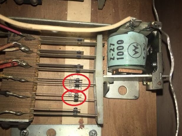

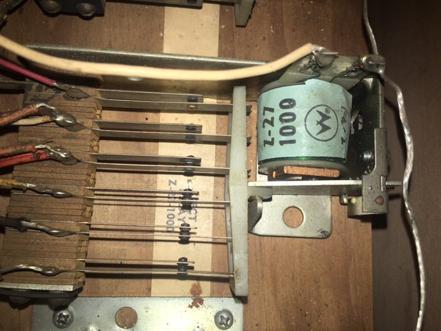

Volley Geschrieben 12. Dezember 2020 Geschrieben 12. Dezember 2020 Schau dir mal diese Kontakte genau an (ist auf dem Foto nicht so wirklich zu erkennen)! Der obere Kontakt (der 3er) darf in dieser Stellung keinen Kontakt zum mittleren Kontaktblech haben! Nur Mitte und unten müssen geschlossen sein. Wenn Du das Relais mit der Hand schaltest, müssten Mitte und Oben zu sein, das untere Kontaktblech darf keinen Kontakt haben! Kontrollier das mal genau an den genannten Relais! Der untere Kontakt sieht auf dem Bild auch nicht wirklich offen aus...
Gast Geschrieben 12. Dezember 2020 Geschrieben 12. Dezember 2020 Sieht alles in ordnung aus... wenn manche schliessen werden andere auf und umgekehrt
Volley Geschrieben 12. Dezember 2020 Geschrieben 12. Dezember 2020 Das wäre auf jeden Fall eine Erklärung wenn BEIDE Spulen an der Player Unit anziehen!
Volley Geschrieben 12. Dezember 2020 Geschrieben 12. Dezember 2020 Wenn die Kontakte wirklich alle richtig justiert sind, sollte eigentlich alles funktionieren!

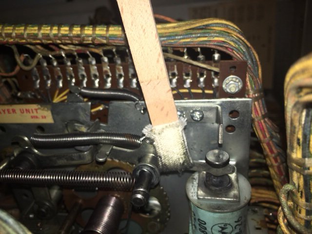

Gast Geschrieben 12. Dezember 2020 Geschrieben 12. Dezember 2020 Irgendwie sieht es so aus als würde die spule in der backbox an der player unit nicht richtig arbeiten, undzwar die näher zu einem wenn man reinguckt!
Volley Geschrieben 12. Dezember 2020 Geschrieben 12. Dezember 2020 Schau mal hier! Meinst du die "Step up Coil"?
Gast Geschrieben 12. Dezember 2020 Geschrieben 12. Dezember 2020 Anscheinend geht dieses teil schwerfällig zurück... werde das mal vorsichtig ölen...
Volley Geschrieben 12. Dezember 2020 Geschrieben 12. Dezember 2020 Aber nicht an den Spulen! Besser wäre es das Teil zu zerlegen und richtig zu reinigen!
Gast Geschrieben 12. Dezember 2020 Geschrieben 12. Dezember 2020 Ich denke daran liegt es.. unten hab ich nichts entdeckt was nicht gut aussieht... aber das an der player unit sieht komisch aus der ablauf der mechanik
