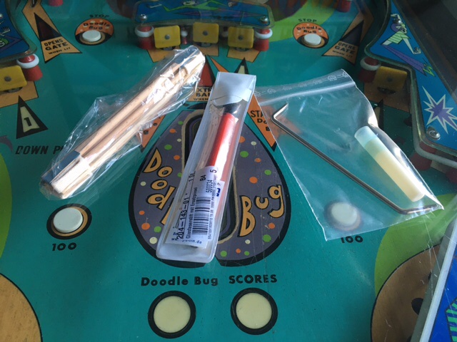

Logger Geschrieben 5. Dezember 2020 Geschrieben 5. Dezember 2020 (bearbeitet) Und dieser Justagewinkel ist ein muß. Spart viel Ärger an den Kontakten. Und man kommt damit auch an schlecht erreichbare Kontakte gut dran. 👍 Bearbeitet 5. Dezember 2020 von Logger

Gast Geschrieben 8. Dezember 2020 Geschrieben 8. Dezember 2020 So werkzeug ist gekommen.. jetzt ein neues problem! Lock relais zieht an und brummt! jetzt wirft er keinen ball mehr raus... spielfeld ohne aktion ausser das bonus loch wirft die kugel aus wenn man sie reinlegt...
