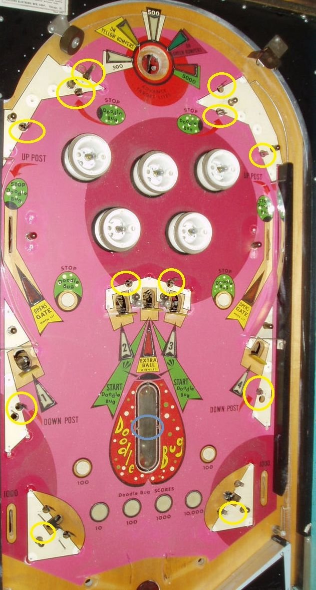

Volley Geschrieben 5. Dezember 2020 Geschrieben 5. Dezember 2020 Hier ein Bild vom nackten Spielfeld. Ich hab mal die Kontakte markiert die ich auf alle Fälle checken würde (13 Stück)! Dazu kommen noch die Bumperrelais! Unten an den Slings müsste auch noch jeweils ein Kontakt von unten verbaut sein der durch die Mechanik betätigt wird!
Gast Geschrieben 5. Dezember 2020 Geschrieben 5. Dezember 2020 Habe 1-2 gefunden bei denen das gummi gedrückt hat... habe aber auch zwei gefunden bei denen strom durchgeht obwohl nix sich berührt... also ich sehe nix
