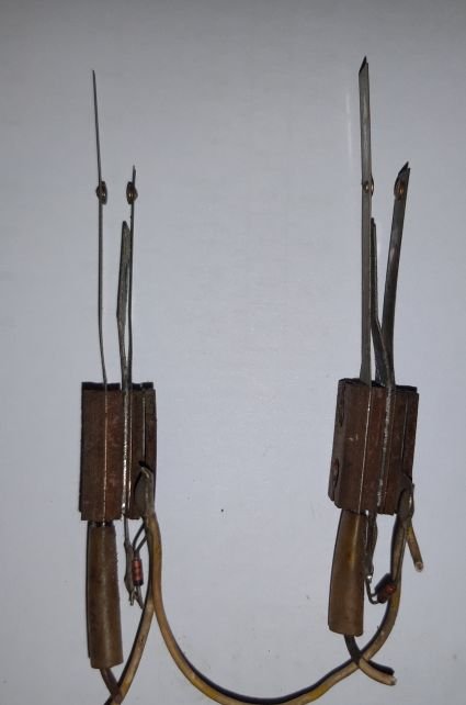

Volley Geschrieben 2. Dezember 2020 Geschrieben 2. Dezember 2020 Ich schau morgen mal wo er 10 Punkte zählt. Ich hoffe der Plan gibt was her. Einen ersten Hinweis findest du oben bei der Grafik vom Relais. Meistens ist es ein Kontakt an einem Gummi das zu eng steht nach dem Gummiwechsel. Dort würde ich starten mit der Kontrolle!

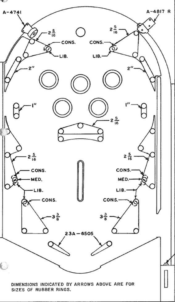

Volley Geschrieben 3. Dezember 2020 Geschrieben 3. Dezember 2020 Doodle Bug ist klar, aber mal bitte mal die beiden oberen Kontakte in diese Zeichnung rein!
