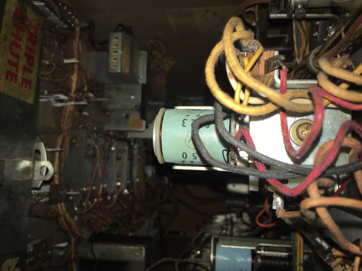

Volley Geschrieben 23. November 2020 Geschrieben 23. November 2020 OK, aber das muss dann nicht das Zählwerk sein. Wenn es resettet ist die Spule OK, es sei denn die Sicherung fliegt BEIM resetten. Wenn sie NACH dem resetten fliegt können es auch andere Spulen sein! Kugelauswurf, Player Unit Reset, BallUnit Reset, Bonus Reset oder z.B auch ein Bumper oder Slingshot wenn der Kontakt klemmt! Hast du dir die Spulen im Unterteil und unter dem Spielfeld angesehen?
Gast Geschrieben 23. November 2020 Geschrieben 23. November 2020 Ball auswurf und wieder sicherungen durch... bin auch durch. muss neue sicherungen besorgen.
Gast Geschrieben 23. November 2020 Geschrieben 23. November 2020 vor 53 Minuten schrieb Volley: OK, aber das muss dann nicht das Zählwerk sein. Wenn es resettet ist die Spule OK, es sei denn die Sicherung fliegt BEIM resetten. Wenn sie NACH dem resetten fliegt können es auch andere Spulen sein! Kugelauswurf, Player Unit Reset, BallUnit Reset, Bonus Reset oder z.B auch ein Bumper oder Slingshot wenn der Kontakt klemmt! Hast du dir die Spulen im Unterteil und unter dem Spielfeld angesehen? Hab alle spulen durchgesehen... sehen alle nicht neu aus... aber keine offensichtlich durchgebrannt.....
Volley Geschrieben 23. November 2020 Geschrieben 23. November 2020 Nimm mal die Kugel raus beim Start. Bleibt die Sicherung dann heile?
Gast Geschrieben 24. November 2020 Geschrieben 24. November 2020 (bearbeitet) Habe es eben probiert... ohne ball bleibt die sicherung drinnen. lichter leuchten alle Bearbeitet 24. November 2020 von Grom
Volley Geschrieben 24. November 2020 Geschrieben 24. November 2020 Richtig, die sieht ungesund aus. Und auch die Spule vorne unter der Abdeckung (Apron) die den Ball nach rechts zum Abschuss schiesst solltest Du dir genau ansehen!

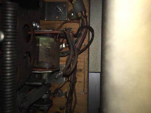

Gast Geschrieben 24. November 2020 Geschrieben 24. November 2020 Das ist die Match Unit. gibt es da eine art grundeinstellung?

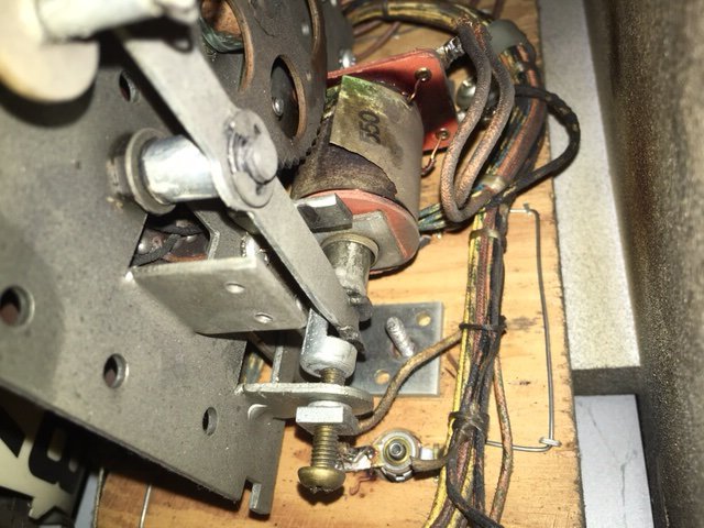

Volley Geschrieben 25. November 2020 Geschrieben 25. November 2020 Nein, die dreht sich immer im Kreis und "würfelt" so die Endzahl aus. Die schwarze Spule wird bei jedem Treffer von 10 Punkten aktiviert. Das heisst wenn ein 10 Punkte Kontakt klemmt (davon gibt es ca 10 Stück!), bekommt die Spule Dauerstrom und brennt durch. Die 10 Punkte Anzeigen bei den Spielern überleben oft, da sich die Spieler abwechseln. Du könntest mal ein KAbel an dieser Spule ablöten und dann mal spielen. Bleibt die Sicherung druin ist diese Spule defekt. Achte dabei aber bitte auf die 10 Punkte Anzeigen. Wenn die Spule da dauerhaft anzieht sofort ausschalten und die Spielfeldkontakte checken!
Gast Geschrieben 25. November 2020 Geschrieben 25. November 2020 Wie kommt man da am besten drann? Einfach rein mit dem lötkolben oder kann man die unit einfach herausnehmen?
Volley Geschrieben 25. November 2020 Geschrieben 25. November 2020 Ich würde einfach den Lötkolben dran halten. Wenn es dir zu eng ist, kannst du die Einheit auch lösen und vorsichtig etwas herausziehen. Normalerweise ist die mit 2 Schrauben bzw Muttern montiert. Vorzugsweise löte das hintere Kabel ab, da dürfte nur eines sein!
Gast Geschrieben 25. November 2020 Geschrieben 25. November 2020 Alles wie Du sagst!!! jetzt läuft er wieder.. hab halbherzig 2 kugeln gespielt. natürlich funktioniert das abgeklemmte bonus loch nicht... aber auch die beiden targets daneben funktionieren nicht! Hängen die da mit dran? wie gehe ich am besten weiter vor? klar die kaputte spule muss ich wechseln und am besten bei den seiten suchen die Du mir weiter oben schon nanntest... aber wie merze ich noch den rest aus? Erstmal 1000Dank an Dich das Du Dir zeit genommen hast mir zu Helfen und mir neuen Mut eingehaucht hast! Ich gebe das Ding nicht mehr her...

Gast Geschrieben 27. November 2020 Geschrieben 27. November 2020 Bekomme ich die Spule die ich abgeklemmt habe raus ohne die unit ausbauen zu müssen?
Volley Geschrieben 27. November 2020 Geschrieben 27. November 2020 Wahrscheinlich nicht. Eventuell mit einem Eck-Schraubendreher, aber ich würde das Ding lieber lösen. Ganz raus muss nicht, es reicht wenn du die Einheit etwas drehen kannst!
