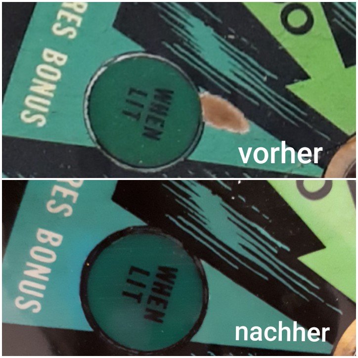

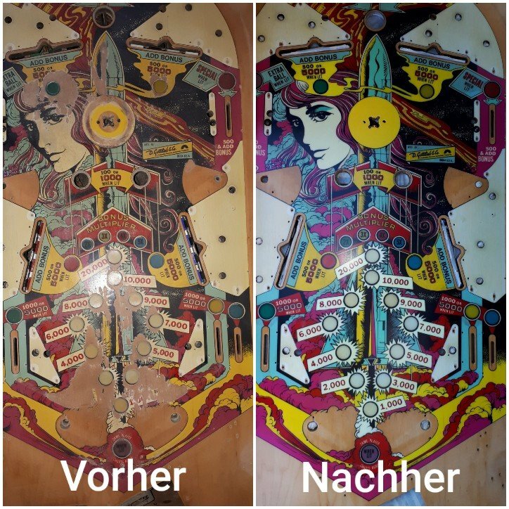

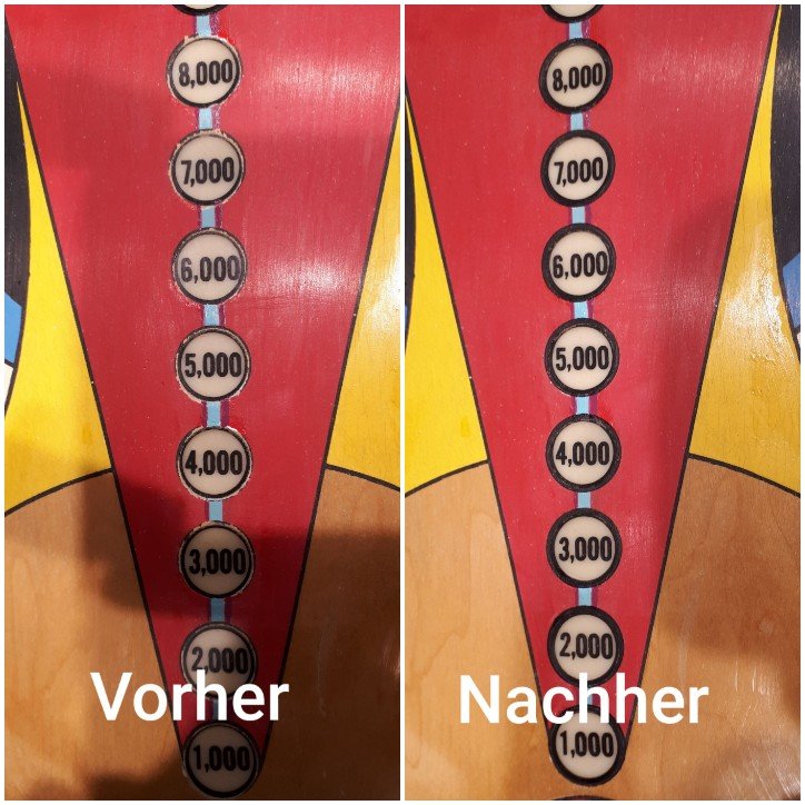

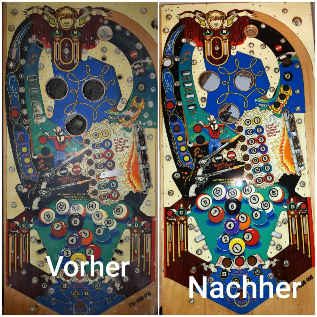

Ich restauriere seit ca 15 Jahren Spielfelder von Flippern. Wenn jemand ein Spielfeld hat, dass er gerne überarbeiten lassen möchte, kann er mich gerne anschreiben.
Zur Technik: Die Abspielungen werden mit Acrylfarben in Handarbeit retuschiert und anschließend in der Lackiererei mit 2K Lack versiegelt.

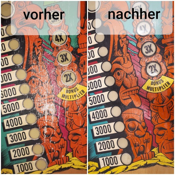

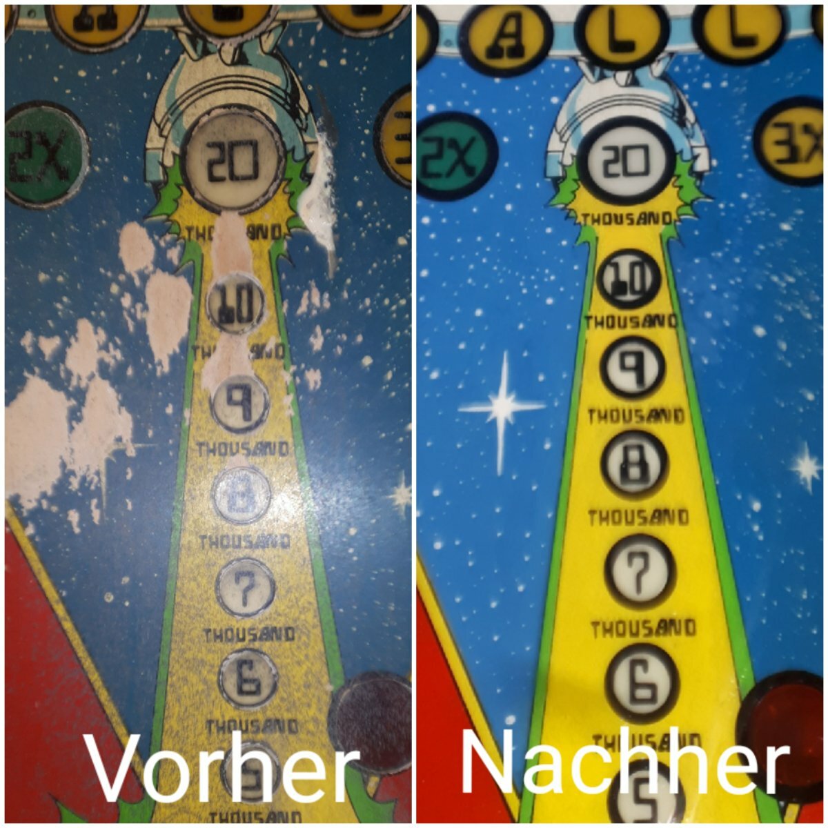

....und noch 2 Fotos.
Bearbeitet von Murmel
Größe angepasst

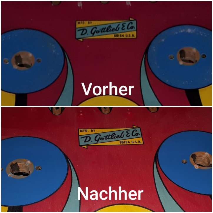

Na gut das du dran geschrieben hast was vorher unbd was nachher ist... 😉👍

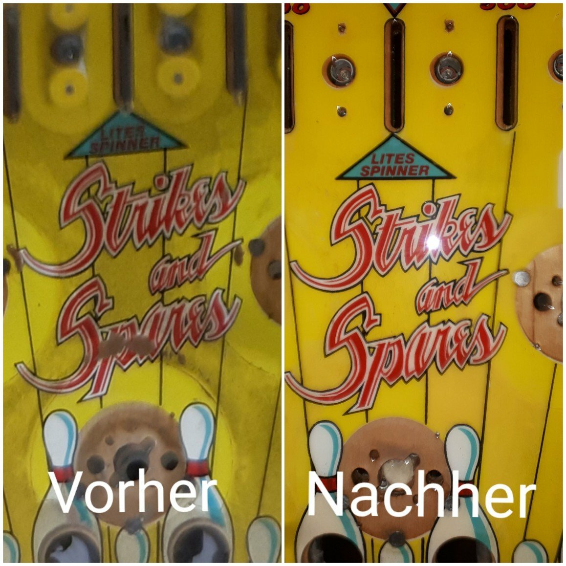

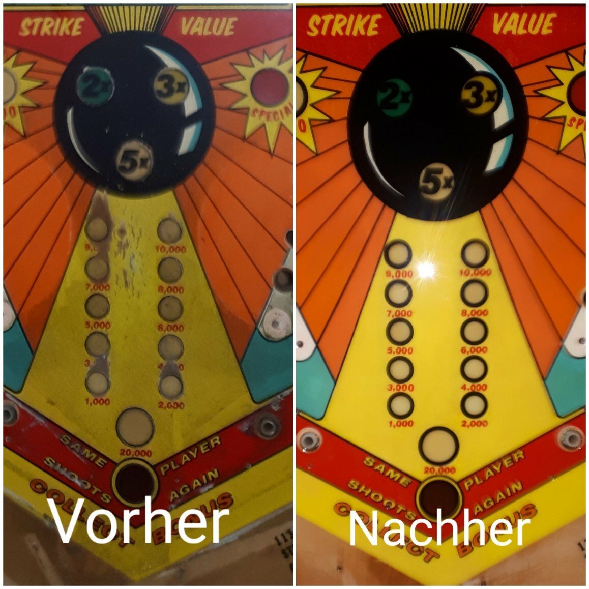

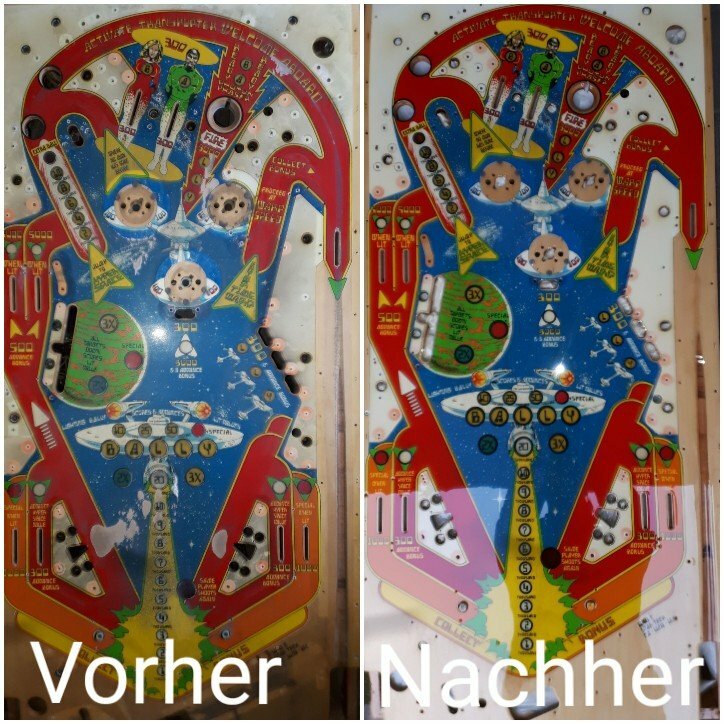

Aktuelles Projekt:
Ein Bally Strikes and Spares
Sieht gut aus. Magste etwas über die Arbeitsweise schreiben?
Gern.
Die Abspielungen werden mit Acryl-Farben und dem Pinsel nachgezeichnet/gemalt, vorher am besten 1 mal mit weiß grundieren.
Nach der Retuschier-Arbeit 1 Schicht 2K-Lack, damit alle Unebenheiten beseitigt oder zumindest zum größten Teil, ausgeglichen sind.
Danach alle schwarzen Konturen mit Pinsel oder dem Tusche-Stift.
Am Ende 2-3 mal mehrere Schichten 2K-Lack Versiegelung mit Zwischen-schliff und Auffüllen der abgesunkenen Inserts.
Die 2K-Versiegelung erfolgt in einer professionellen Lackier-Kabine, also nicht Spraydose oder mit der Walze.
