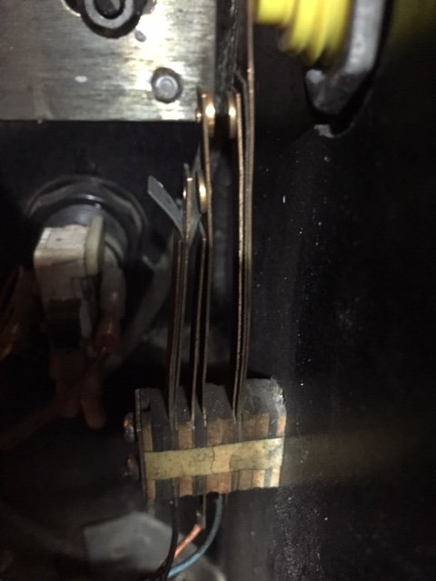

eine kontakteniete am flipperkontakt fehlt. Funktioniert zwar trotzdem, aber ist bestimmt nicht gut. Was für eine braucht man da? Gold? Größe? Und wie befestigt man so eine Niete?

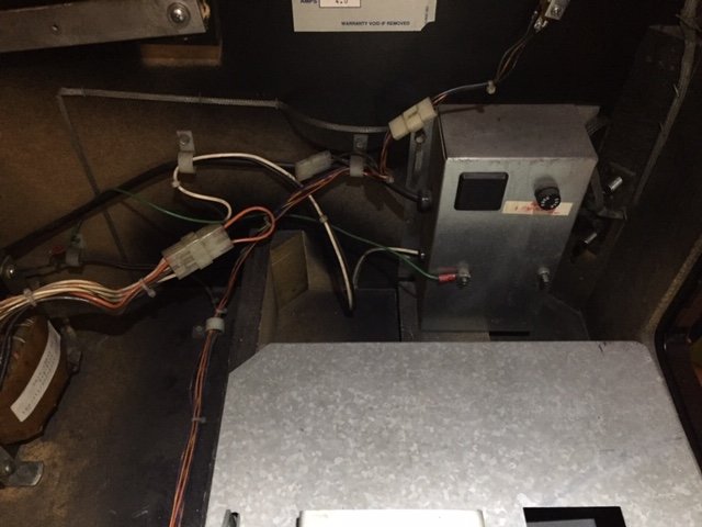

ferner : da ist ein grünes Kabel (Ende rot) (Erdung?). Eine Seite des Kabels ist am Metallkasten dran. Das andere Ende hängt  einfach lose rum, ist also nirgends dran. Ist das so korrekt? Hat vielleicht jemand einen TAF und kann mir ein Foto seines Flippers schicken?

Nieten an Flipperkontakten sind normalerweise aus Wolfram (Hochstromkontakte). Goldkontakte würden verbrennen. Die Nieten werden durch das kleine Loch am Kontakt gesteckt und dann mit einem Hammer festgeklopft. Es ist aber schwierig diese Nieten zu bekommen. Einfacher wird es sein die Kontakt bei einem Flippershop zu bestellen und komplett auszutauschen (www.europinball.de und www.thepinwitch.com sind zwei solcher shops).
Das Kabel ist die Schutzerde. Die sollte auch mit dem Rest der Schutzerde verbunden sein. Normalerweise sollte auch der blanke "Maschendraht" an der Innenseite mit der Erde verbunden sein. Kannste mit dem Multimeter ganz einfach "durchklingeln". Zieh den Stecker aus der Steckdose und dann sollte zwischen dem blanken "Maschendraht" und dem Erdleiter am Schukostecker Durchgang zu messen sein!
