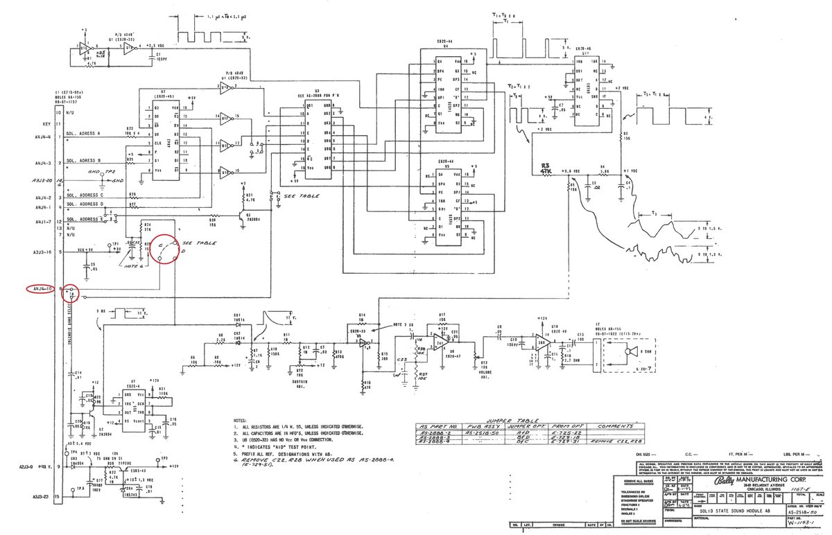

Volley Geschrieben 1. August 2019 Geschrieben 1. August 2019 ACHTUNG: Konnte nicht mit einer Original MPU gegenchecken ob der Fehler evt am Soundboard liegt! Hab gestern eine Dolly aufgebaut und muss den Bug leider bestätigen. Der dürfte aber nur bei Dolly Parton, Paragon und Harlem Globe auftreten. Diese drei Modelle habenein anderes Soundrom und eine geänderte Brücke (C statt D)! Diese legt das Sound Select Signal auf den Clock Eingang des 4042 (U2) was das Timing dieses Bausteines beeinflusst. Eventuell liegt da unser Problem. Ich versuche aber die Tage eine original MPU zum Laufen zu bringen und mache damt den Gegencheck! Zum jetzigen Zeitpunkt kann ich auch einen Fehler an meinem Soundboard noch nicht ausschließen!
Volley Geschrieben 1. August 2019 Geschrieben 1. August 2019 Rene, kannst Du das bitte mal am Paragon gegenchecken? Der steht doch im Museum!
bontango Geschrieben 1. August 2019 Autor Geschrieben 1. August 2019 (bearbeitet) Habe gerade ein lisy_update_5_22_39.tgz hochgeladen http://www.flipperkeller.de/lisy/lisy_update_5_22_39.tgz da liegt auch eine neue Version des Solenoid PIC ( 5.18 ) http://www.flipperkeller.de/lisy/Sol_Lamps_Bally35.v418.hex die aber auch über das update mitkommt, als ready für den 'simple flasher' Wenn der Parameter 'special_cfg' in der lisy35games.csv auf '8' gesetzt wird, wird das Soundboard im RAW-Mode angesprochen,das war der Mode mit LISY 5.18 wo es ja zumindest für die Dolly ging. Das update setzt die '8' in der lisy35games.csv für Dolly Parton, Paragon & Harlem (das aber sichertheitshalber nochmal checken) bin gespannt ... (ich lade im laufe des Tages auch noch ein 'full image' hoch "LISY_Version_5_22-39.zip", werde das aber erst nach erfolgreichem Test auf lisy.dev verlinken. Bearbeitet 1. August 2019 von bontango
