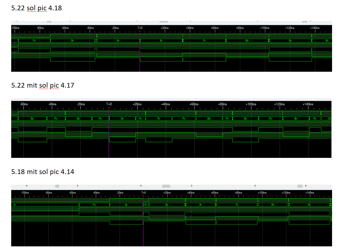

ichbinsrene Geschrieben 8. Juli 2019 Geschrieben 8. Juli 2019 Den startrek Star Trek SB: AS-2518-50 und paragon Paragon SB: AS-2518-50 kann ich Mittwoch testen. ich versuch gerade zwei audios hier hoch zu laden leider klappt das nicht.
ichbinsrene Geschrieben 8. Juli 2019 Geschrieben 8. Juli 2019 Ich habe Dir die Audios per e-mail zu gesendet. Hast oder jemand anderes noch die Versionen von 5.012 bis 5.22? Ich würde sie einfach mal durch probieren und dann sehen wir ja ab wann sich der Ton ändert.

bontango Geschrieben 8. Juli 2019 Autor Geschrieben 8. Juli 2019 also 4 GBYte würde ich NICHT per mail senden!!! Die 5.12er habe ich nicht mehr, aber ich lad gard die 5.18 er hoch, mit der sollte es noch gehen. Wenn dme so ist, hab ich was zum testen/vergleichen.
ichbinsrene Geschrieben 8. Juli 2019 Geschrieben 8. Juli 2019 hast Du auch die Sol-Lamps Datein ab 4.14?
bontango Geschrieben 8. Juli 2019 Autor Geschrieben 8. Juli 2019 Rene meinte ja dass es mit 5.12 und Solenoid PIC 4.17 funktioniert. @ichbinsrene richtig?
bontango Geschrieben 8. Juli 2019 Autor Geschrieben 8. Juli 2019 hier die alten Testversionen LISY http://www.flipperkeller.de/lisy/LISY_Version_5_18.zip und PIC http://www.flipperkeller.de/lisy/Sol_Lamps_Bally35.v414.hex
bontango Geschrieben 8. Juli 2019 Autor Geschrieben 8. Juli 2019 vor 2 Minuten schrieb ichbinsrene: Jetzt stimmt der sound wieder. also mit LISY 5.18 und sol pic 4.14 ?

bontango Geschrieben 8. Juli 2019 Autor Geschrieben 8. Juli 2019 OK, dann hab ich jetzt was zum testen, auf Anhieb seh ich keine wesentlichen Unterschiede, aber werde morgen noch mal ins Detail gehen
