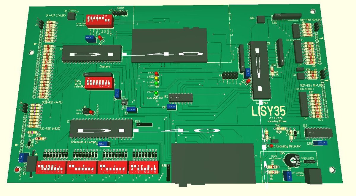

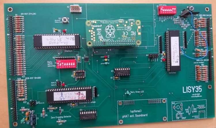

bontango Geschrieben 17. November 2018 Geschrieben 17. November 2018 (bearbeitet) Hallo, analog zu LISY1 und LISY80 habe ich nun auch eine Bally Variante am Start. Die ersten Tests sind erfolgt und waren schon recht zufriedenstellend. Evel Knievel, Eight Ball, Mata Hari und Harlem Globetrotters funktionieren zu 100%. Probleme gibt es noch bei Bally Games mit zusätzlichem Aux Board und im Soundbereich (z.B. beim S&T Board). Stern Geräte wurden noch nicht getestet. Hier ein Link auf den aktuellen Stand der Tests: http://www.flipperkeller.de/LISY35_Stand_Tests.pdf Im Anhang ein Bild der ersten HW Version von LISY35 und ein 3D Bild der geplanten V2 Die Kosten sollten sich im selben Rahmen wie LISY1/LISY80 halten, d.h. ca. 30€ für das 'Base Set', plus Teile für ca. 25€, plus ein Raspberry PI Zero. Das bedeutet im Selbstbau hat man hier für unter 70€ eine komplette lauffähige Universal MPU am Start. Testphase eins lief mit 5 Testern ab, diese Community würde ich jetzt gerne erweitern um möglichst viele Games aus der Tabelle in 'Real Life' testen zu können. Wer Lust hat ein wenig zu basteln, zu testen und seine Ideen in dieses noch frische Projekt einzubringen meldet sich bitte hier im Thread oder via PM direkt bei mir. Als Voraussetzung für die Teilnahme sind eigentlich nur "Löt- und PC-Grundkenntnisse" sowie natürlich zumindest ein Bally/Stern Gerät aus der verlinkten Liste. Sobald sich genug Tester gefunden haben würde ich dann die Platinen in Auftrag geben und bei Interesse eine Sammelbestellung für die Teile organisieren. Gruesse Ralf Bearbeitet 18. November 2018 von bontango Bild V2 hinzugefügt
