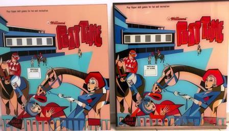

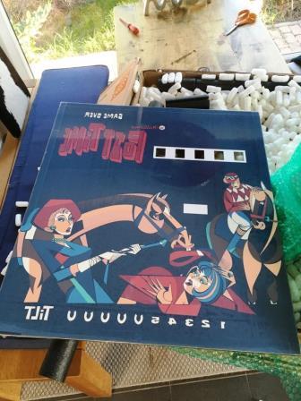

Maik Litoris Geschrieben 29. Mai 2017 Geschrieben 29. Mai 2017 Hallo zusammen Dies ist ein kurzer Erfahrungsbericht mit www.bgresto.com aus den Staaten. Ich habe einen Post Time gekauft, obwohl das Backglass unten reichlich blättrig war, aber bei dem Flipper kann man ja lange auf ein besseres Exemplar warten. Die Spielfläche ist darüberhinaus relativ gut. Ich bin dann über die Amis gestolpert die eine recht umfassende Dokumentation ihrer Aktivitäten auf der Homepage haben. Da die das Motiv schon hatten, ich also mein Originalglas nichtb aus der Hand geben musste hab ich ein Repro Glas bestellt. Im offiziellen Sprachgebrauch bieten die nur "Restaurationen" bei Alt gegen neu bzw Runderneuert an. Das aber wohl eher um keinen Copyright Ärger zu bekommen. Gekostet hat der Spass ca 320$ mit Versand und exzellenter Verpackung vor Zoll. Die Qulität des Motivs ist perfekt, die Durchleuchtequalität deutlich schwächer als bei einem Originalmotiv, LED Birnchen (die eigentlich in einem EM gar nicht gehen) sollen aber dafür sorgen dass es auch beleuchtet wie ein Original aussieht. hab ich noch nicht probiert. Lieferzeit war mit 7 Monaten allerdings unterirdisch, die Kommunikation auch. Ich hab bestimmt 5-6 mal nachhaken müssen. Das deckt sich mit Erfahrungsberichten anderer Sammler aus den USA, zur Ehrenrettung der Betreiber sei aber gesagt, dass die das nicht hauptberuflich machen sondern nebenbei betreiben. Als letzte Option also trotz der Umstände empfehlenswert! beste Grüße M
