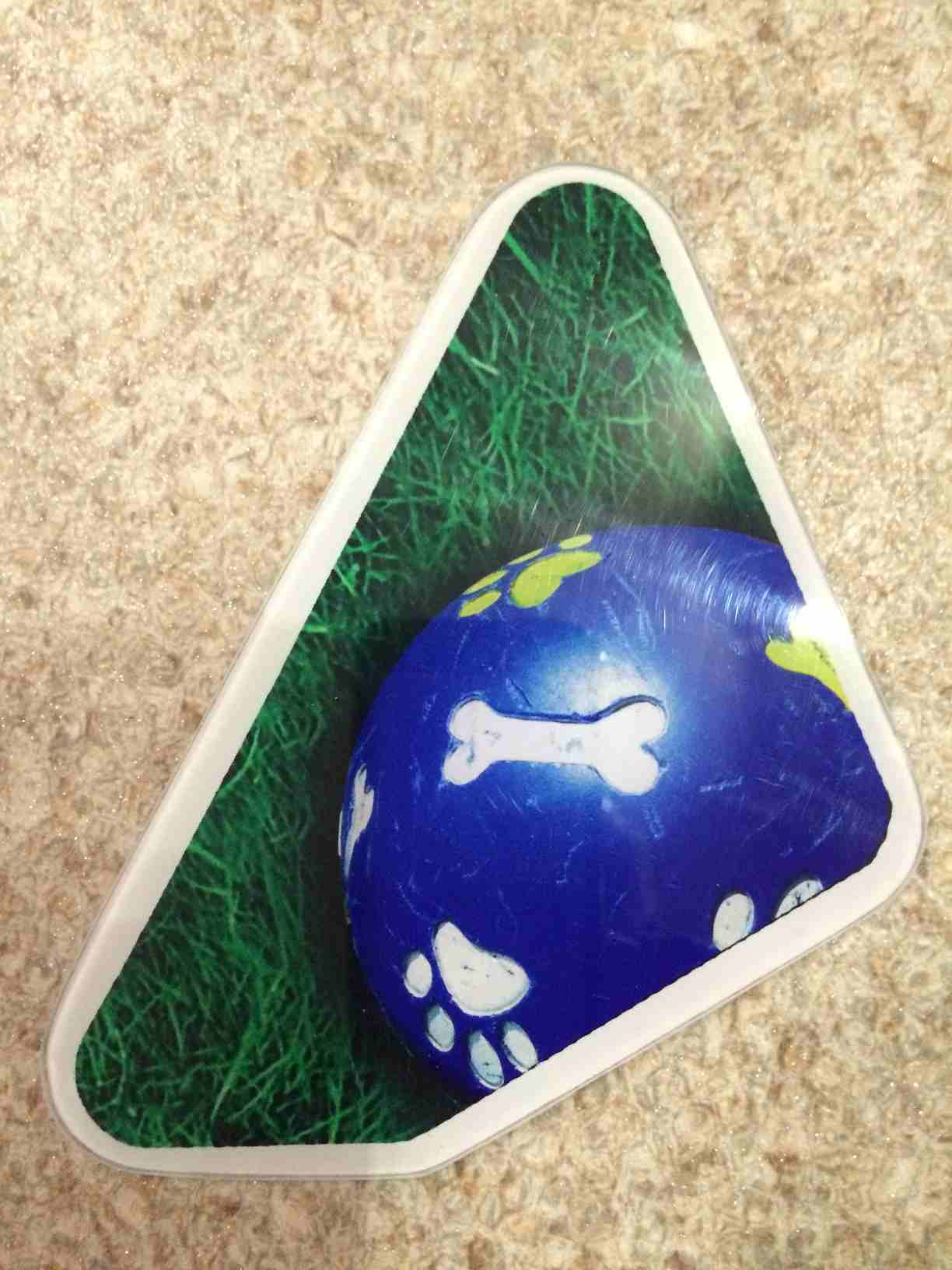

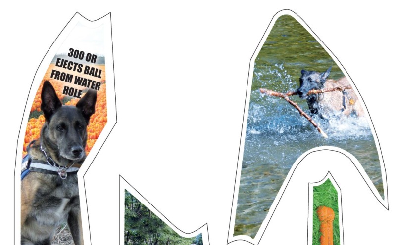

Ebenso wie Spielfelder lassen sich auch Plastics selber drucken. Am Anfang steht natürlich ein Scan der Plastics und eine Nachbearbeitung oder eine komplette Neuerstellung am PC. In diesem Fall sind es eigene Custom-Plastics für das neu bedruckte Spielfeld aus dem anderen Thread:

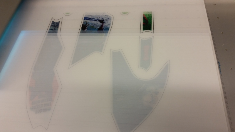

Diese werden auf Macrolon gedruckt. Im Gegenatz zum Spielfeld ist der Druck hier komplett "andersherum", da die Plastics von der UNTERSETIE gedruckt werden. Zum einen muss daher das Motiv gespiegelt werden, zum anderen sind auch die Layer ander herum, also CMYK, CMYK, Weiss,
da man ansonsten auf ein schönes weisses Plastik schauen würde. Der weiss Layer ist nötig damit die Lampen nicht erkennbar durch das Motiv scheinen

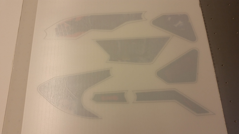

Anschließend werden die Plastics noch einzeln ausgesägt. Sofern man die Datei entsprechend erstellt, kann dies auch durch den Cutter des Druckdienstleisters automatisch erfolgen.
Wenn man die Plastics entsprechend positioniert, benötigt ein kompletter Satz ca 1/4 m². Bei einem entsprechenden Diesntleister kostet das dann ca 25€ wenn man das Material (Makrolon 3mm) selbst mitbringt.
