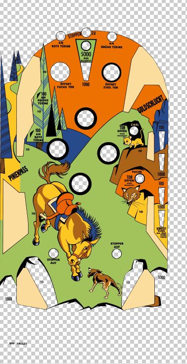

Volley Geschrieben 14. November 2014 Geschrieben 14. November 2014 Wer schon immer mal wissen wollte wie man ein abgeranztes Spielfeld neu bedrucken kann oder éin eigenes Motiv auf den Flipper bekommt, hier ist die Anleitung: Zuerst muss das alte Spielfeld eingescannt und nachberabeitet werden bzw das neue Spielfeld mit den eigenen Motiven erstellt werden. Hier als Beispiel ein Big Valley Spielfeld (nachbearbeitet):

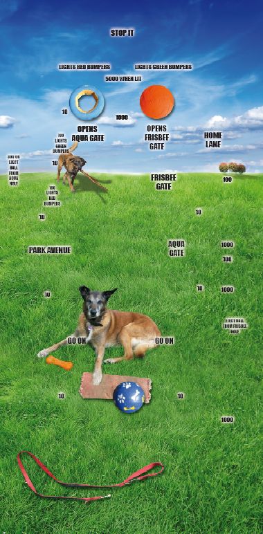

Volley Geschrieben 14. November 2014 Autor Geschrieben 14. November 2014 Hier soll aber ein komplett neues Motiv entstehen. Deswegen dient das Big Valley Spielfeld nur als grobe Vorlage (Löcher und Ausschnitte). Diese werden als Overlay über das eigene gewünschte Motiv gelegt:
Volley Geschrieben 14. November 2014 Autor Geschrieben 14. November 2014 Da der Scan nicht ganz genau war, wurden hier jetzt die weissen Flächen entfernt und das Motiv wird ganzflächig:

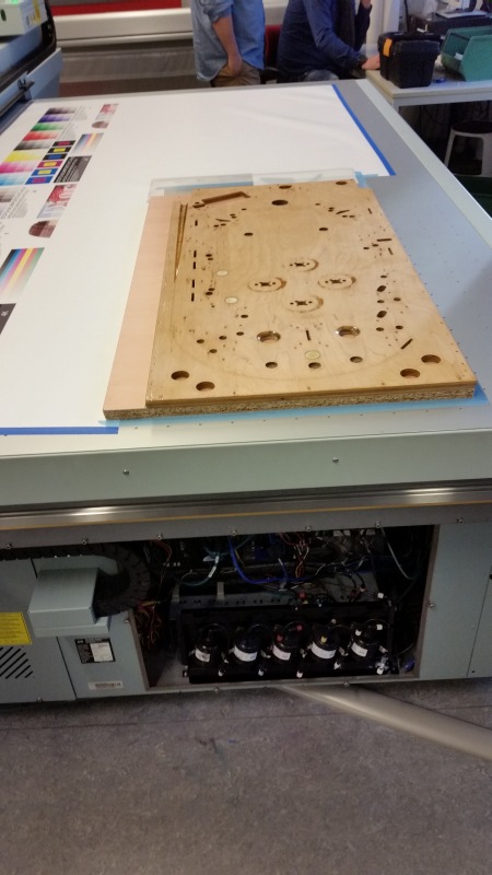

Volley Geschrieben 14. November 2014 Autor Geschrieben 14. November 2014 Bedruckt wird ein Original Big Valley Spielfeld. Dieses war total abgenutzt und wurde plan abgeschliffen. Alle Teile wurden auf beiden Seiten entfernt.

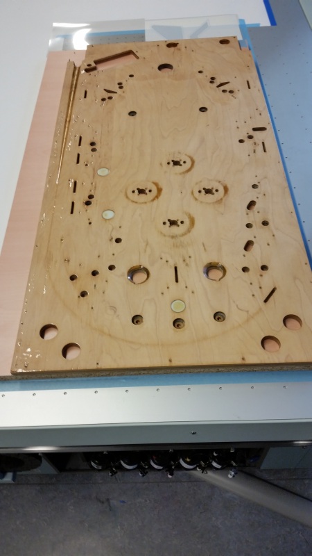

Volley Geschrieben 14. November 2014 Autor Geschrieben 14. November 2014 Hier liegt das vorbereitete Spielfeld auf dem Drucker:

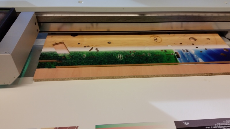

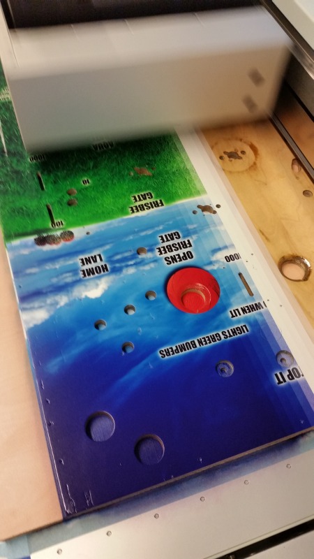

Volley Geschrieben 14. November 2014 Autor Geschrieben 14. November 2014 Der Drucker beginnt mit seiner Arbeit. Das Spielfeld wird in 3 Layern gedruckt: Weiss, CMYK, CMYK. Jeder Layer besteht aus 4 Lagen.
Volley Geschrieben 14. November 2014 Autor Geschrieben 14. November 2014 Und weiter gehts. Hier kann man gut den Aufbau erkennen:
Volley Geschrieben 14. November 2014 Autor Geschrieben 14. November 2014 Der Drucker druckt mit UV-Tinte. Diese wird durch zwei starke UV-Lampen gehärtet und haftet dann fest auf dem Spielfeld. Außerdem sind diese Tinten sehr sicher gegen ausbleichen...
Volley Geschrieben 14. November 2014 Autor Geschrieben 14. November 2014 Hier das fertige Spielfeld. Leider wurde beimProbedruck nur auf die Außenmaße geachtet, nicht auf die Innenmaße. Dies wäre aber beser gewesen, da ja die Motive völlig neu angeordnet wurden. So ist zum Beispiel er Futternapf nicht mittig im Hole. Zum Glück ist des dem Besitzer aber egal..
