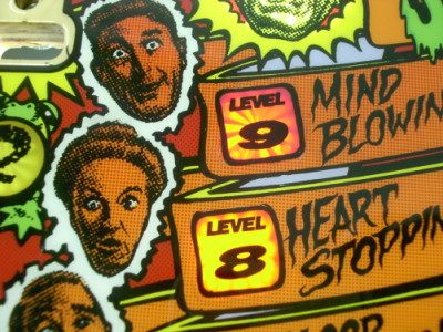

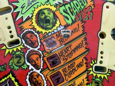

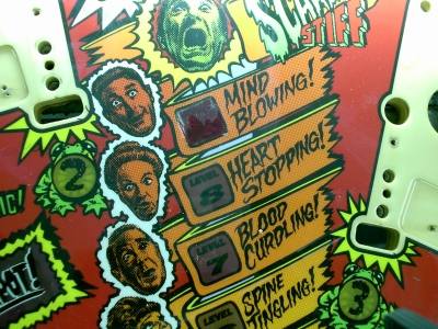

MiB Geschrieben 9. September 2005 Geschrieben 9. September 2005 Hier der Zustand bei Reparaturbeginn. Es ist bereits einmal Klarlack drauf. Leider hat mal jemand Superkleber in den Bereich der abgeplatzten Stelle eingebracht , ansonsten hätte man die Stelle nach dem klarlackieren kaum noch oder nicht mehr gesehen.

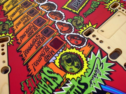

MiB Geschrieben 9. September 2005 Autor Geschrieben 9. September 2005 Es bleibt also keine andere Möglichkeit als die Beschichtung komplett zu entfernen... Das geht recht gut mit einem scharfen kleinen Messer.

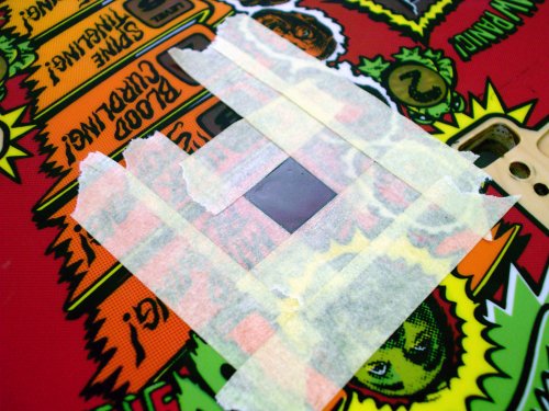

MiB Geschrieben 9. September 2005 Autor Geschrieben 9. September 2005 Dann wird 2K-Klarlack reingeträufelt...
MiB Geschrieben 9. September 2005 Autor Geschrieben 9. September 2005 Komplett mit Klarlack ausgefüllt....

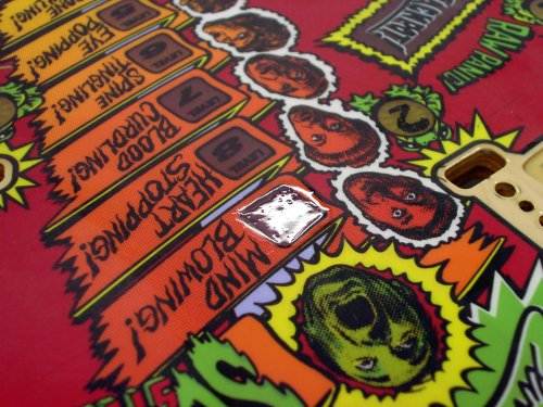

MiB Geschrieben 16. November 2005 Autor Geschrieben 16. November 2005 Du machst es echt spannend! Das mach ich gerne. Der Grund ist aber, dass der Klarlack in mehreren Schichten, recht dick aufgetragen werden mußte und möglichst lange trocknen soll, weil er noch "einfällt". Hier ein Foto während der Auffüllaktion:

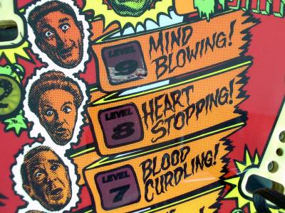

MiB Geschrieben 16. November 2005 Autor Geschrieben 16. November 2005 Nach dem letzten Zwischenschliff...
MiB Geschrieben 16. November 2005 Autor Geschrieben 16. November 2005 Anschließend wurde dann die milchige Beschichtung der Inserts nachgestellt und einlackiert.
MiB Geschrieben 16. November 2005 Autor Geschrieben 16. November 2005 Nach Trockung und Demaskierung sieht es dann so aus.
MiB Geschrieben 16. November 2005 Autor Geschrieben 16. November 2005 Als nächstes folgt eine erneute Klarlackschicht und dann kommen die bereitliegenden, geplotteten Spritzschablonen zum Einsatz.
AVO Geschrieben 16. November 2005 Geschrieben 16. November 2005 Anschließend wurde dann die milchige Beschichtung der Inserts nachgestellt und einlackiert. Hallo Michael, kannst du mehr erklären WIE du die milchige Beschichtung nachgestellt hast?? Welche Materialien und wie wird es gemacht? MERCI Andreas
MiB Geschrieben 16. November 2005 Autor Geschrieben 16. November 2005 Dazu nehme ich ca. 10ml Bindemittel und da kommen dann einige Tropfen Farbe rein. Kannst aber auch Klarlack nehmen, allerdings trocknet der länger. Gruss Michael
MiB Geschrieben 7. Januar 2006 Autor Geschrieben 7. Januar 2006 So sieht hier die Lage im Moment aus.
