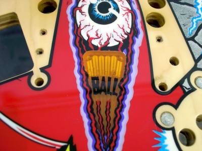

MiB Geschrieben 9. September 2005 Geschrieben 9. September 2005 Hier mal nach und nach einige Bilder nebst Beschreibung die während der Reparatur eines Inserts am Scared Stiff entstanden sind... Hier das Insert vorher

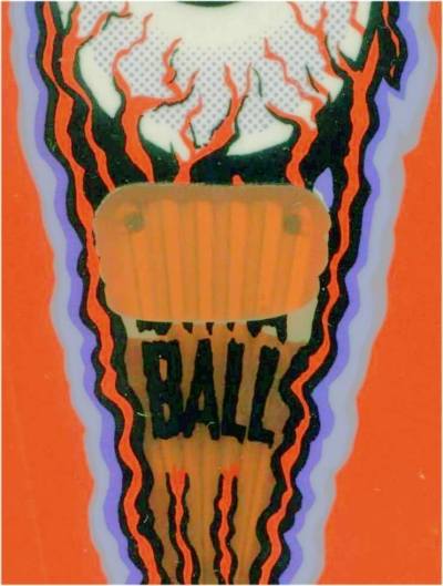

MiB Geschrieben 9. September 2005 Autor Geschrieben 9. September 2005 Zuerst wurde das komplette Spielfeld gereinigt, angeschliffen und mit Klarlack versiegelt....

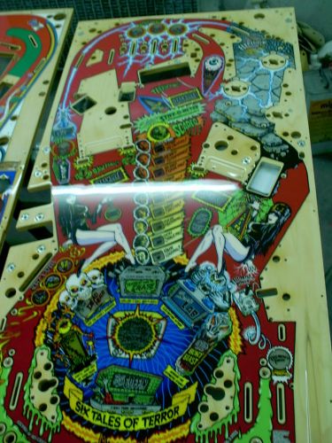

MiB Geschrieben 9. September 2005 Autor Geschrieben 9. September 2005 Hier das Insert nach der ersten Klarlackschicht

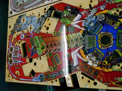

MiB Geschrieben 9. September 2005 Autor Geschrieben 9. September 2005 Da die Originalbeschichtung des Inserts milchig ist, wurde der Bereich bis zum Beginn der darunterliegenden Schriftzeile entfernt und mit Klarlack "ausgefüllt": Dann kann später der Übergangsbereich alt/neu so klein wie möglich gehalten werden.

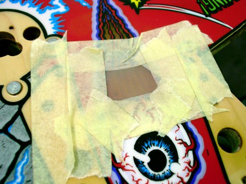

MiB Geschrieben 16. November 2005 Autor Geschrieben 16. November 2005 Klarlack eingeträufelt beim trocknen. Man sieht deutlich, wie sich die alten Kanten wieder abzeichnen.

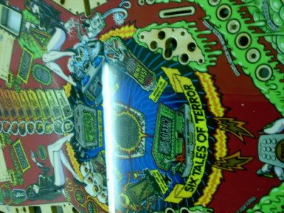

MiB Geschrieben 16. November 2005 Autor Geschrieben 16. November 2005 Hier ist der Krater endlich aufgefüllt, geschliffen und alles ist wieder schön plan.
